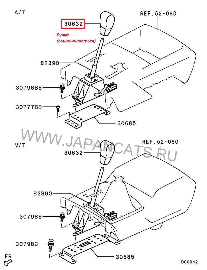

Нужно разбирать центральную консоль, там стоят лампочки на подсветку.
Выдергиваешь на себя подстаканник (на рис.1 №74114В), далее выкручиваешь саморезы (на рис. 74182D).

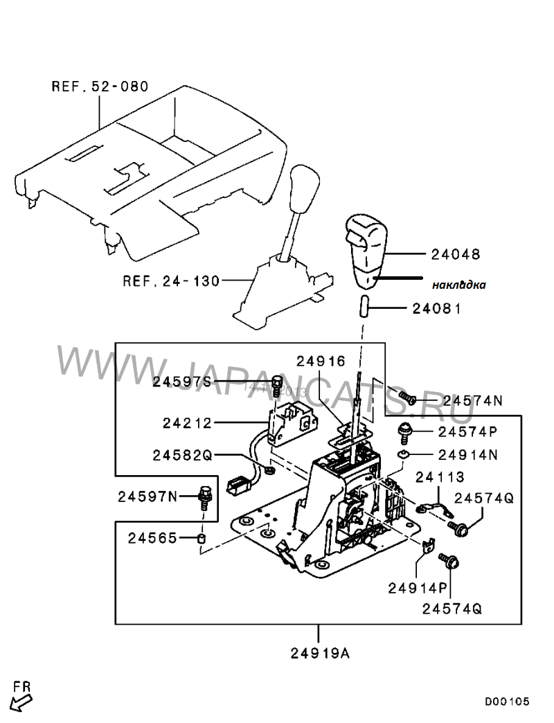

Нужно снять ручку КПП (на рис.2 накладка стягивается вниз и под ней будет виден болтик, выкручиваешь его, и ручка поднимается вверх), ручку переключения режимов трансмиссии (на рис.3 №30632, она просто выкручивается).
снимаешь центральную консоль (на рис.1 №24054) и увидишь разъем (на рис.1 №24571) выкручиваешь его в нем лампочки (на рис.1 №74191) , они безцокольные – параметры ламп 14V-1.4W.
Далее собираем в обратном порядке и наслаждаемся.
