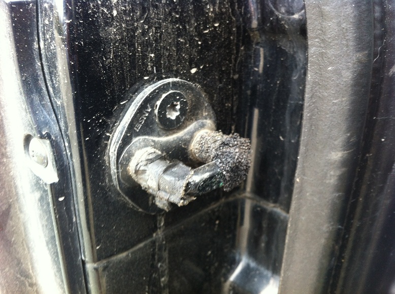

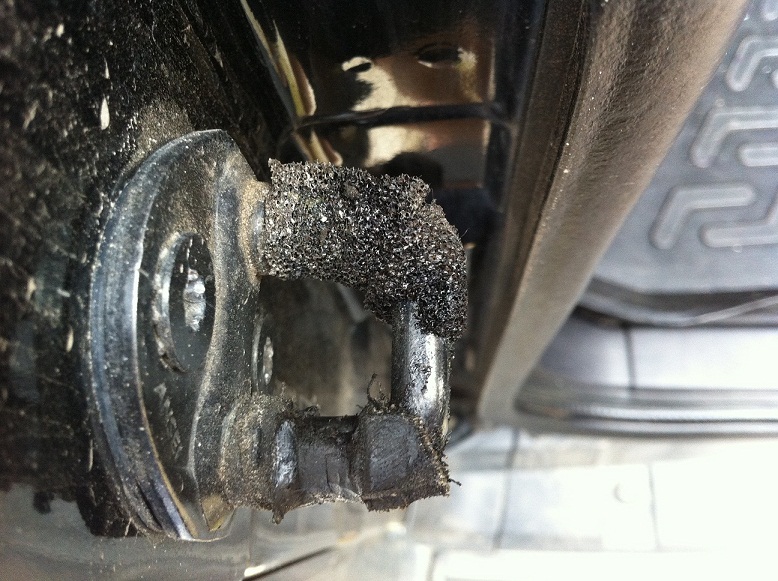

FEAR89
Сообщения: 126
Откуда: ЯНАО
Re: скрип в багажнике
Сообщение FEAR89 » 08 сен 2012, 15:28
fantick писал(а):напиши поподробнее что смазывал, сегодня графиткой смахал места где резинки прикасуются к кузову (отбойники) и сами петли. был приятно удивлен, что места где отбойники соприкасаются с кузовом проклеены изолентой с завода)
выложи фотку что антискрипом обматывал?
Сёдня спробую сфотать. А места где резинки-отбойники соприкасаются с дверью бесполезно что либо смазывать, больше скажу они даже не настраиваемые. У меня даже при торможении, когда кузов кренится вперёд, замок стучался о петлю. На петле есть риски спец для ориентации. Вот по этим рискам я отметился на кузове, открутил пятлю и чутка утопил ближе к салону. Стук замка о петлю ушёл, а скрип ети его мать остался. Помог антискрип либо тряпичная (чёрная такая) изолента. Короч по фото будя видно! А в самой двери, я её разбирал и тож проклеивал антискрипом, скрипеть нечему! Но раз уж разобрал, то решено было замостырить антискрипом.
Туши свет...
FEAR89
Сообщения: 126
Откуда: ЯНАО
Сообщение FEAR89 » 08 сен 2012, 16:16
Вот сбствно. Петля наполовину замотана изолентой, т.к. антискрип умер за 7тыщ пробега, а в отпуске под рукой ток изолента была. Направляющая на подходе. :) В зиму буду приводить в порядок.
Туши свет...
fantick
Сообщения: 211
Автомобиль: p4
Сообщение fantick » 09 сен 2012, 07:52
Спасибо, буду изолентой из маделина обклеиватЬ,надеюсь что этот от звук который меня достал)

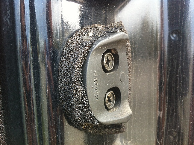

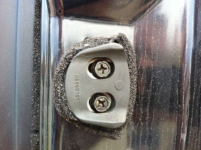

Сообщение 72RUS » 25 сен 2012, 06:42
Вот на что обратил внимание. Данная скоба, на боковых дверных проёмах в пластике, а задняя - голый металл.
