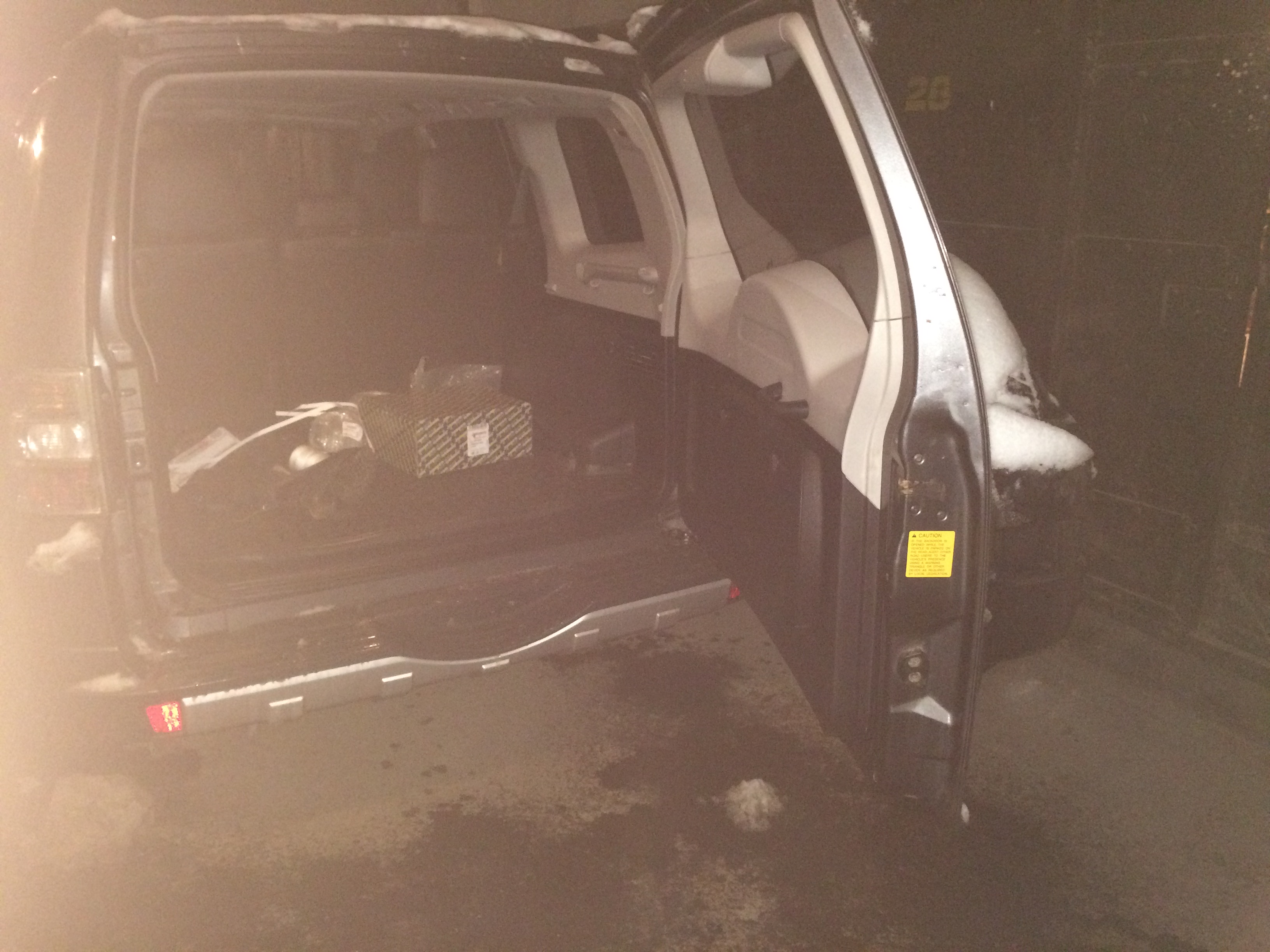

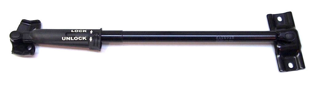

Заклинило амортизатор. Дверь открывалась на 25-30 градусов. Ремонту он не подлежит. Новый оригинальный идет в сборе с креплениями. Заменителей нет. Ценник "конский" с доставкой под заказ 4,5-5,5 рублей. Вышел из положения методом "колхоза":

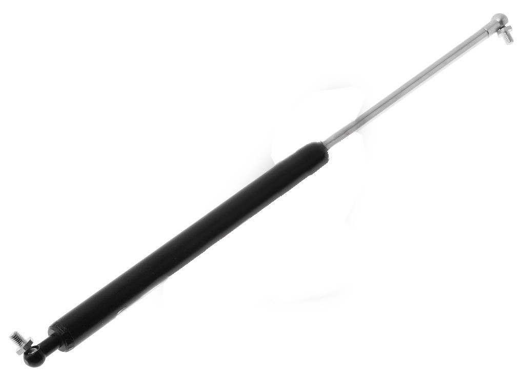

-купил амортизатор капота от Патриота (450 руб.);
-открутил крепления (пришлось помучиться, так как дверь полностью не открывалась);
-спилил болгаркой шаровые упоры на креплениях;
-выбил керном заклёп;
-покрасил из балончика крепления, чтоб не ржавели;
-через образовавшееся отверстие прикрутил шаровые упоры от Патриотовского амортизатора на гайку;
-прикрутил крепления на место;
-прищелкнул новый амортизатор.
Теперь открывается на 85 градусов (чуть-чуть короче чем родной). Время на работу 30-40 минут. Фото прилагаю.
