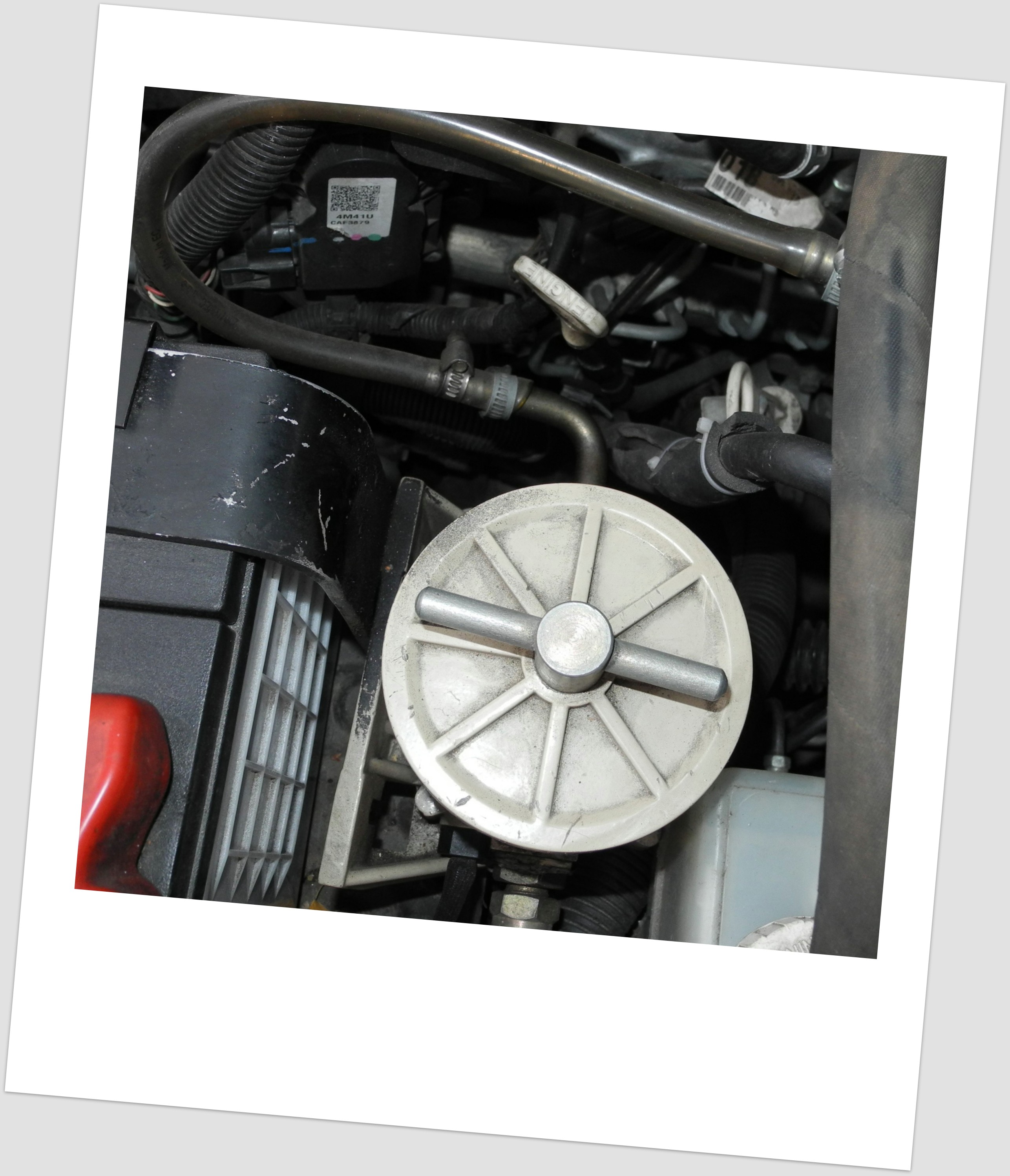

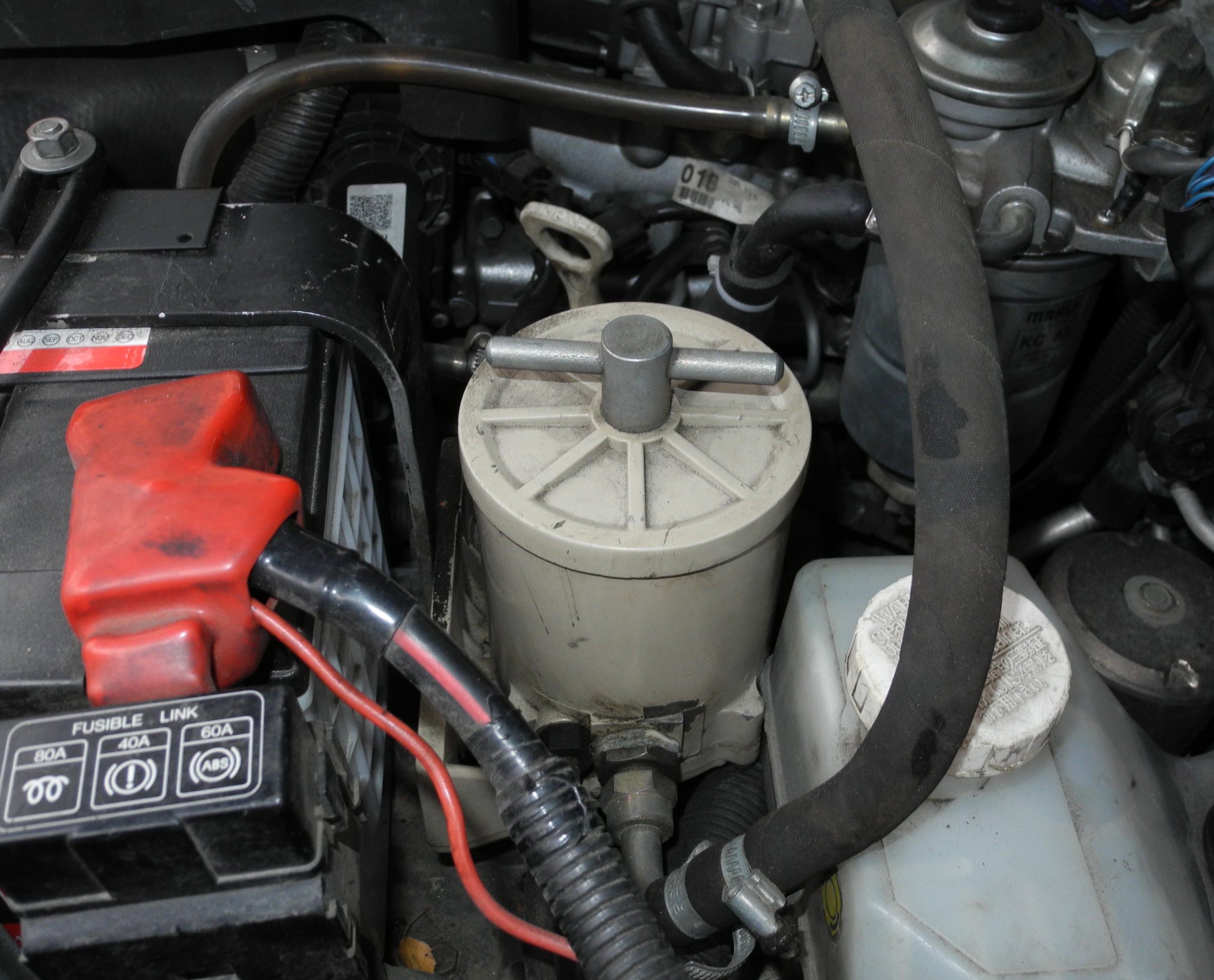

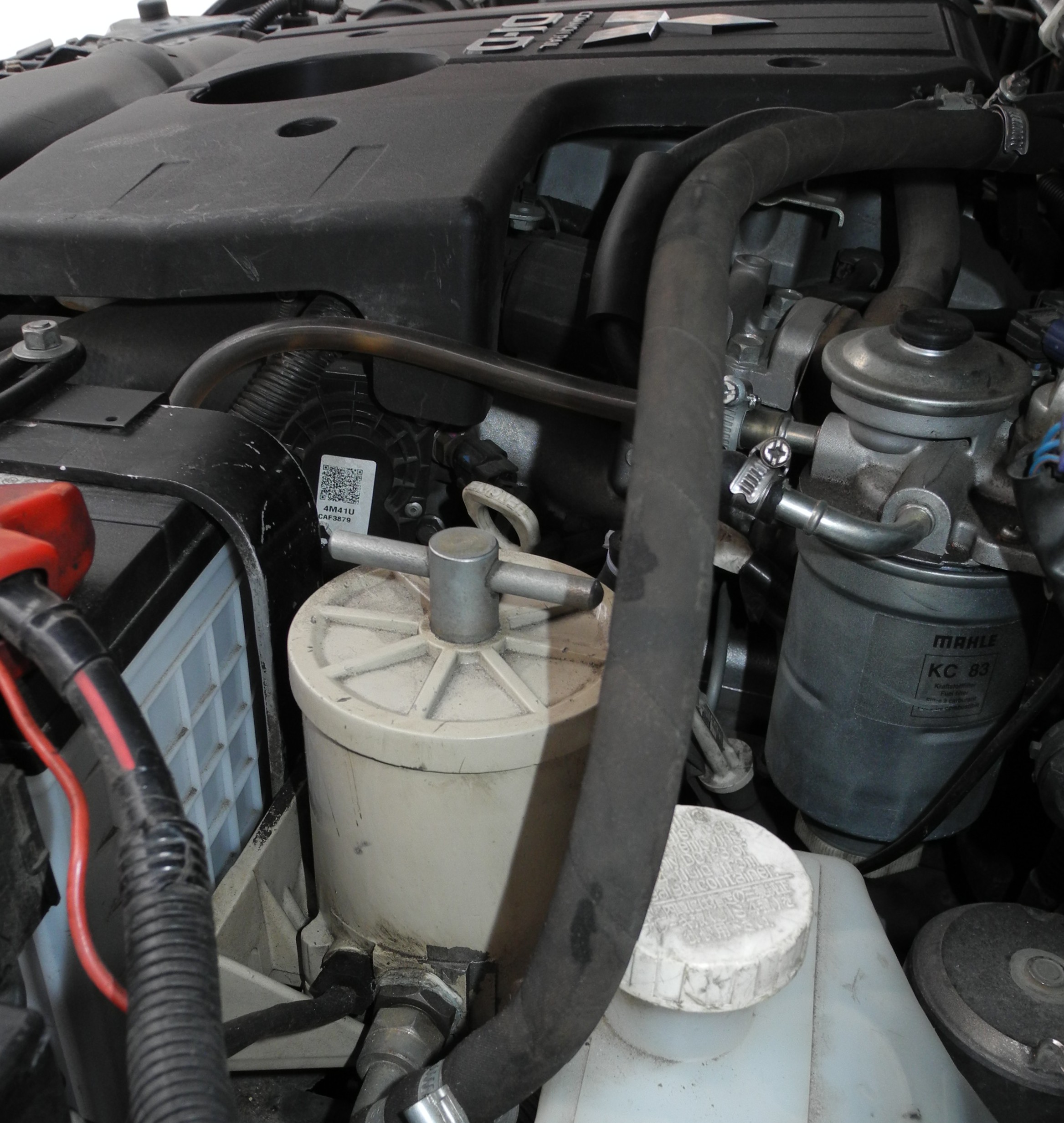

Крепил рядом с аккумулятором, делал доп. скобу, она крепилась к фильтру и фиксировалась креплением аккумулятором (сверху крепление аккумулятора) вот ничего сложного нет.
- DSCN0364.JPG (946.84 КБ) 20681 просмотр
- DSCN0365.JPG (739.07 КБ) 20681 просмотр
- DSCN0366.JPG (812.16 КБ) 20681 просмотр

Re: Установка сепаратора
Спасибо за фото, но я так понимаю наблюдать за наличием воды в стеклянной колбе не предоставляется возможным?
- Vadik197
- Сержант
- Сообщения: 109
- Автомобиль: Pajero IV 3,2
- Откуда: Москва ВАО
Тут уж приходиться с этим смирится, а так минуты две открутить приподнять и взглянуть, меня устраивает, альтернативы при установке тогда не видел, а сейчас переделывать не хочу вот

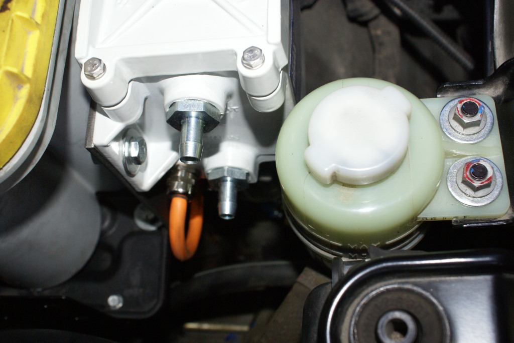

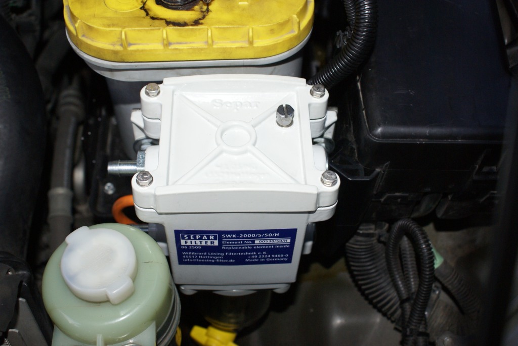

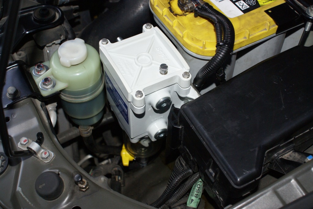

Поставил но пока не подключил
- DSC00037.JPG (155.57 КБ) 20022 просмотра
- DSC00034.JPG (150.61 КБ) 20022 просмотра
- DSC00035.JPG (181.31 КБ) 20022 просмотра
