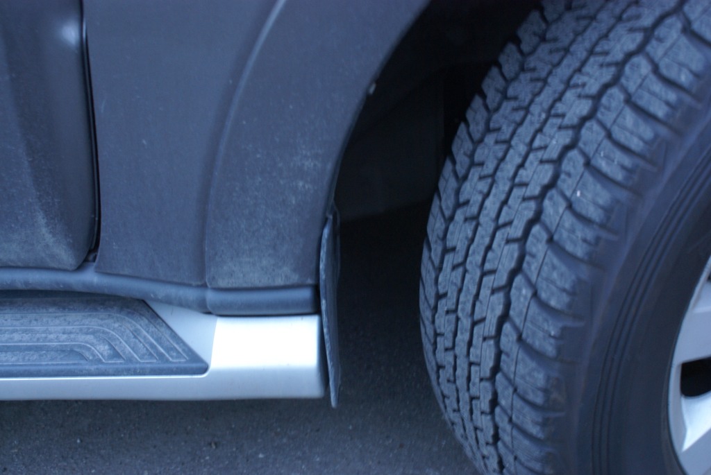

RuslanR
Сообщения: 162
Автомобиль: pajero4
Re: 285-60-18 вместо 265-60-18- кто нибудь пробовал ставить?
Сообщение RuslanR » 04 май 2013, 01:39
А фотки посмотреть можно?

Mangalor
Сообщения: 59
Автомобиль: Паджеро-4
Сообщение Mangalor » 13 май 2013, 22:08
Фотки сделаю в ближайшее время- сейчас передвигаюсь на другом авто, П-4 готовлю к поездке в отпуск :D

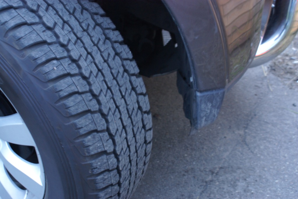

    Mangalor
    Сообщения: 59

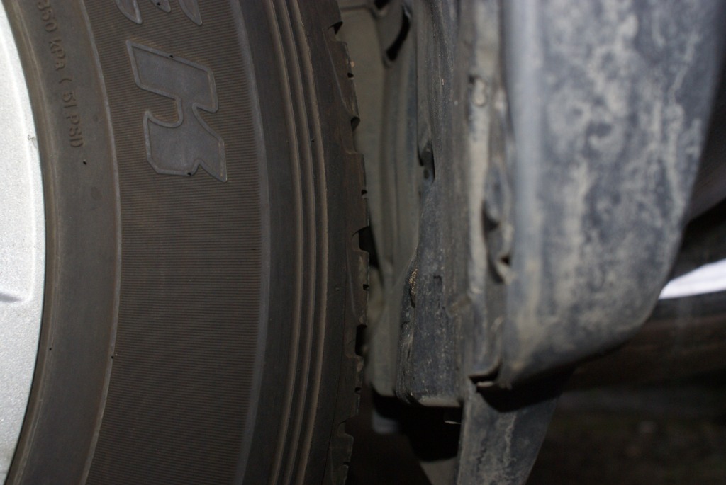

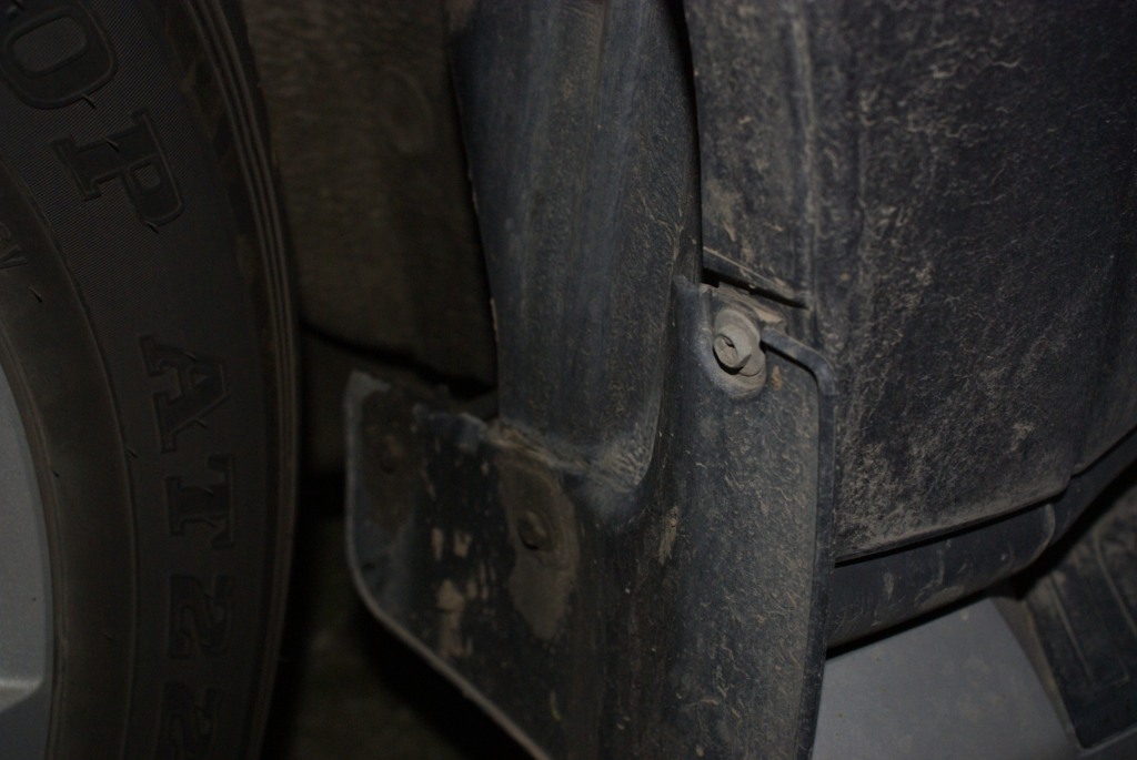

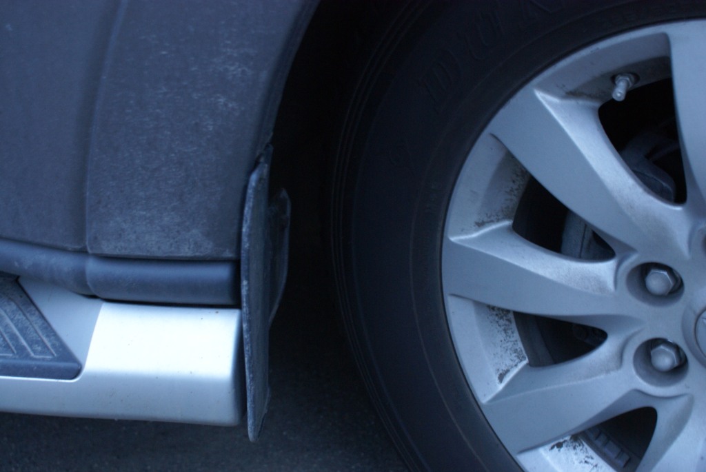

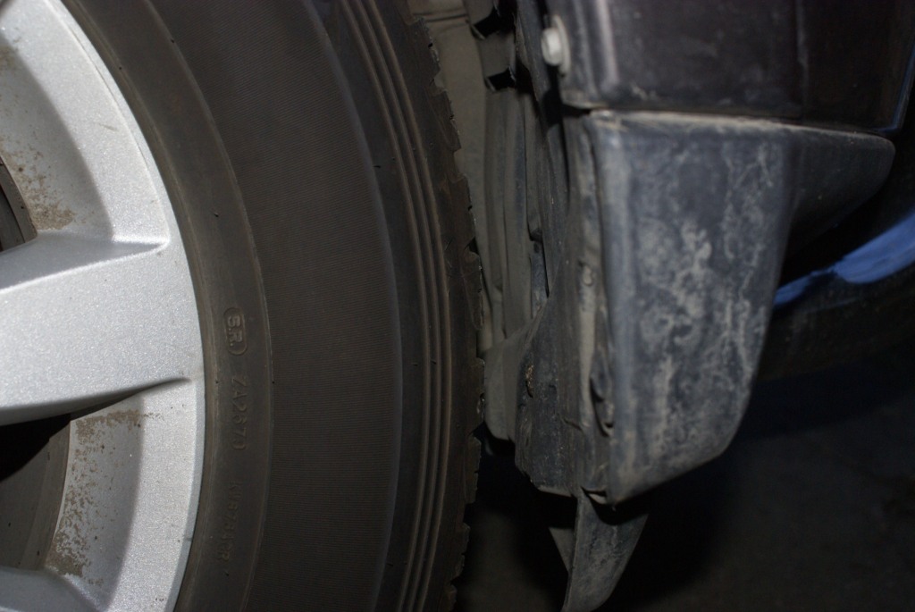

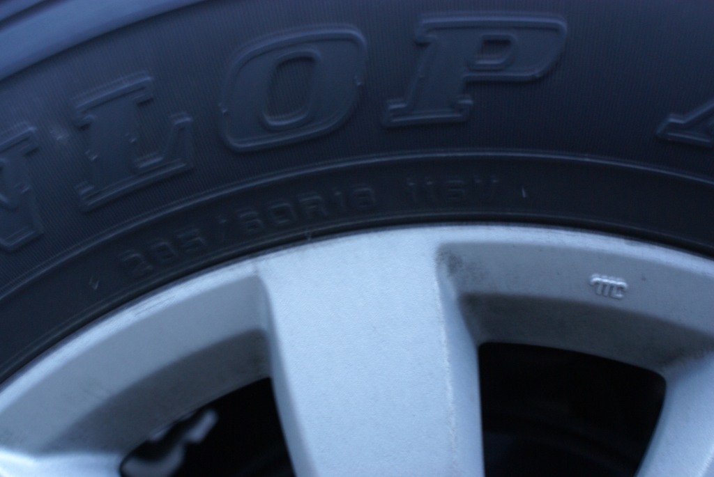

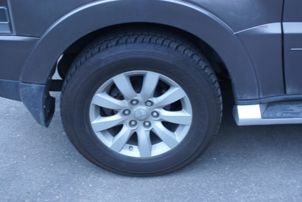

    Сообщение Mangalor » 17 июн 2013, 20:39
    Вот и фото
