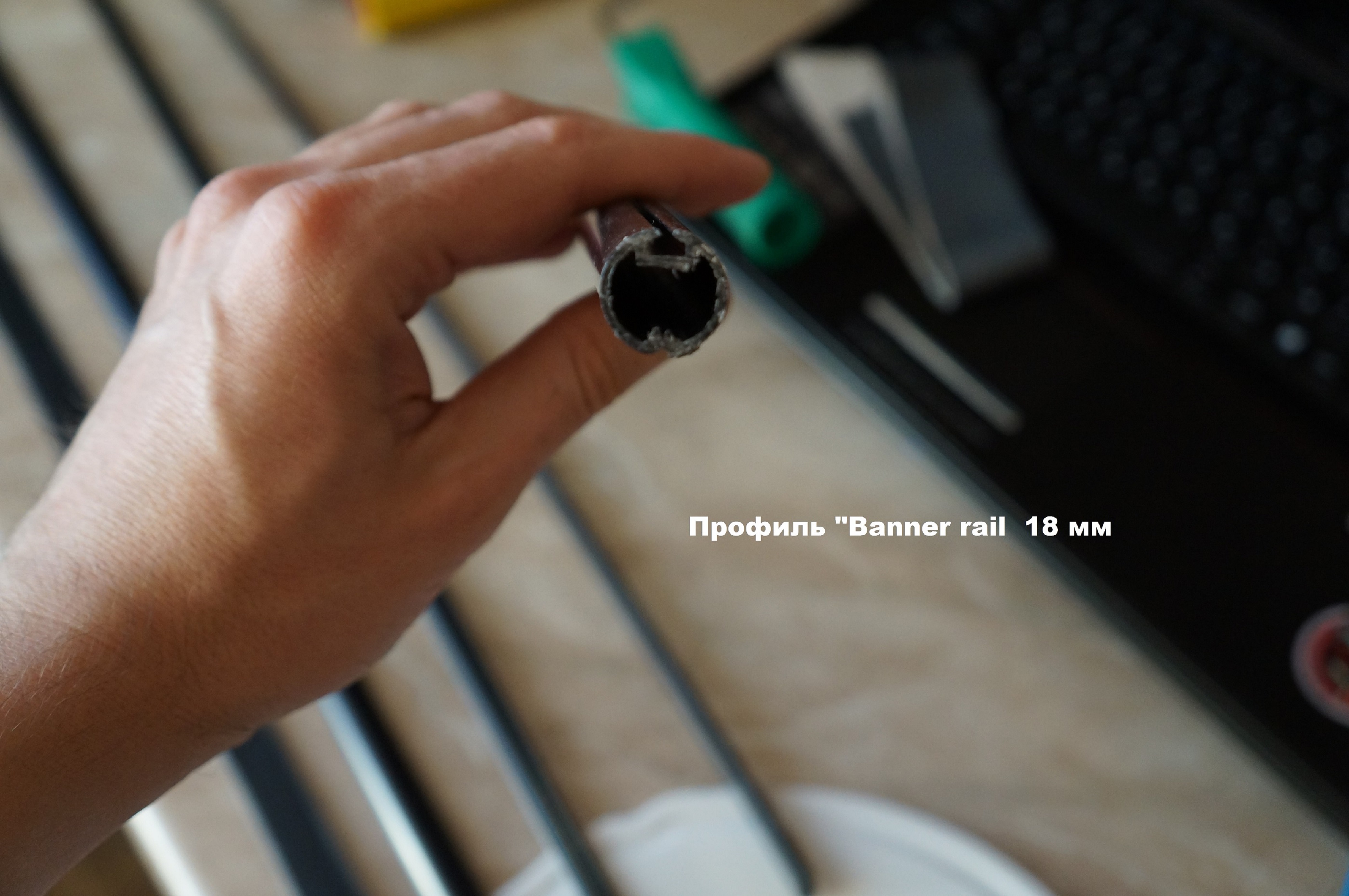

У них http://www.spezo-eng.ru/ можно купить комплектующие притом все профиль пластик 2.2 1600руб надо 7.06 метра 4 палки=6400
Бегунки 10руб штука =200шт 2000 и того 8400 +ткань 800руб метр 140 ш в общем дорого

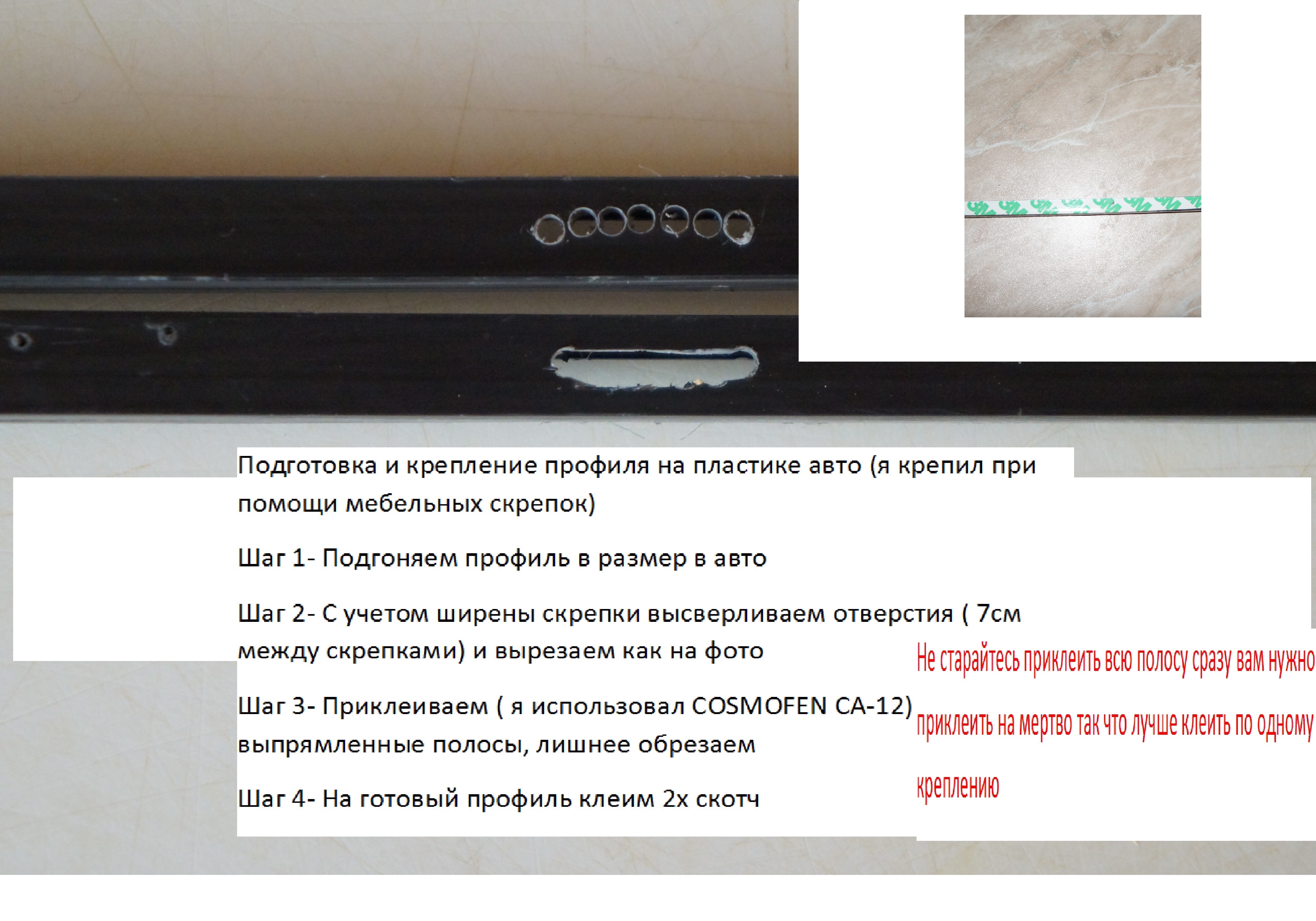

..................Если есть желание сделать самим могу предоставить все в картинках................................

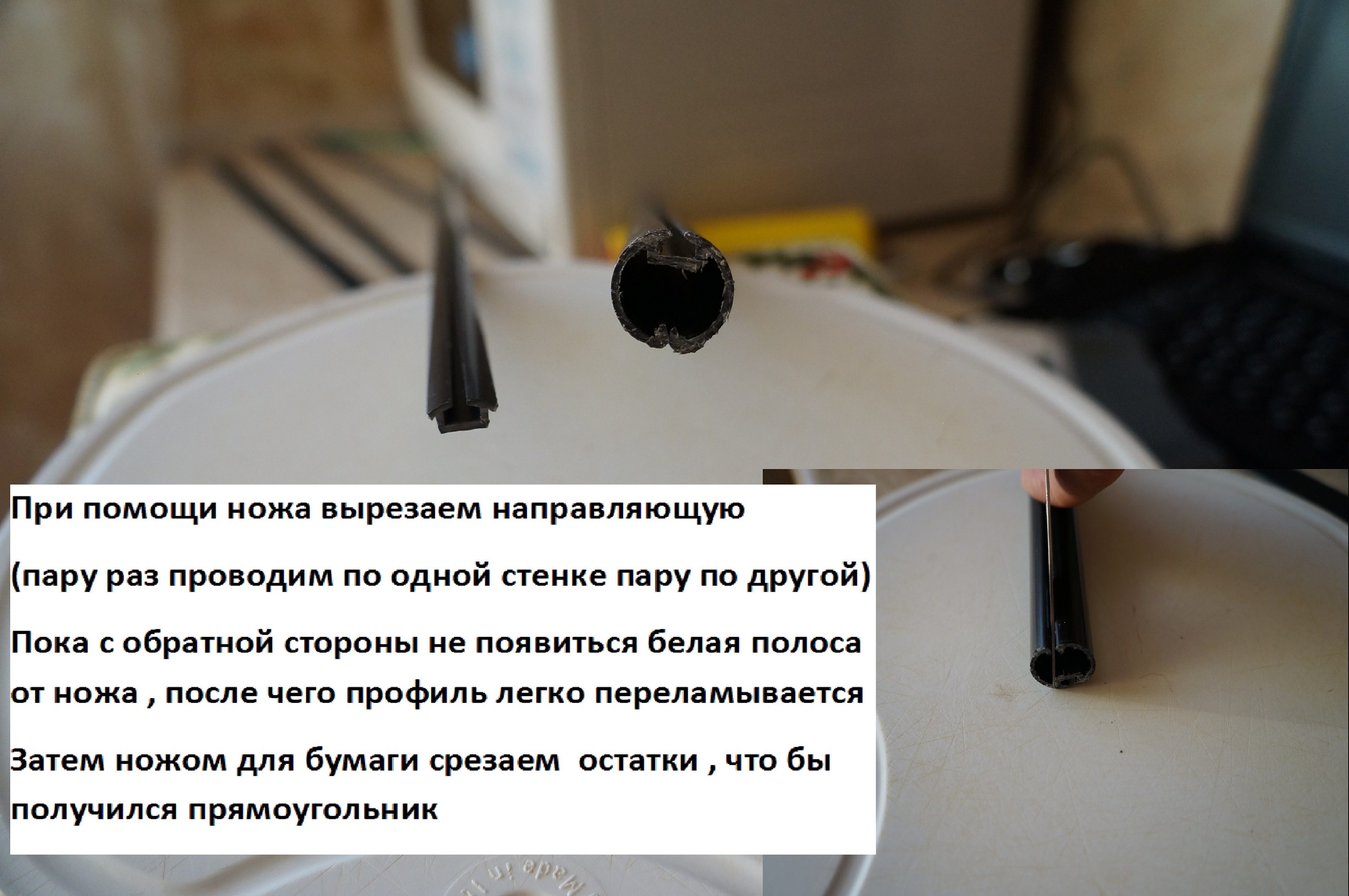

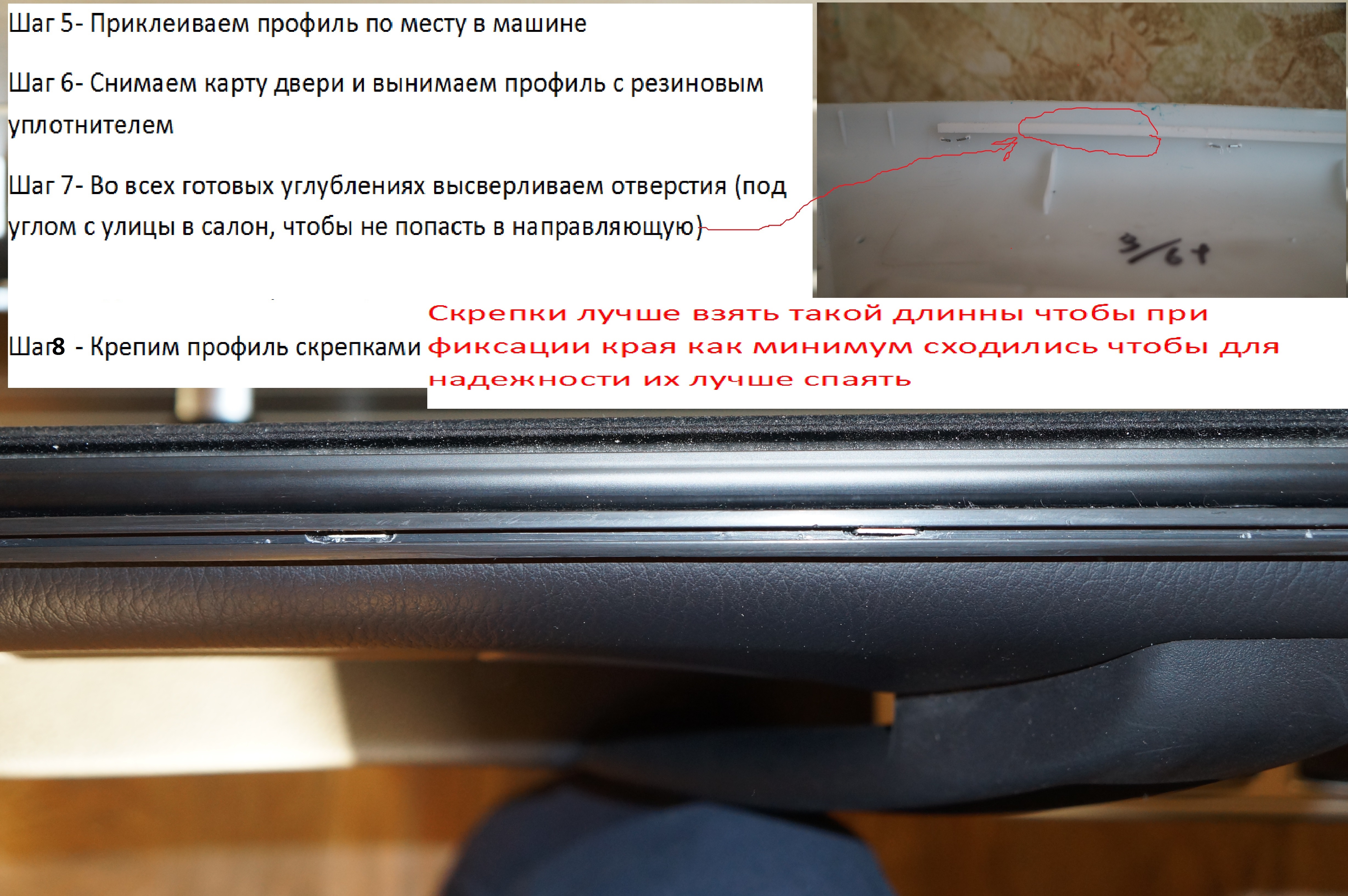

Сообщение GVA » 28 ноя 2014, 13:01

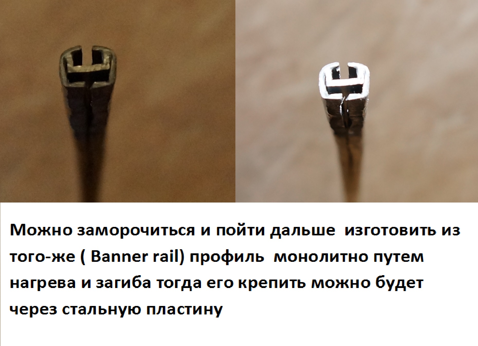

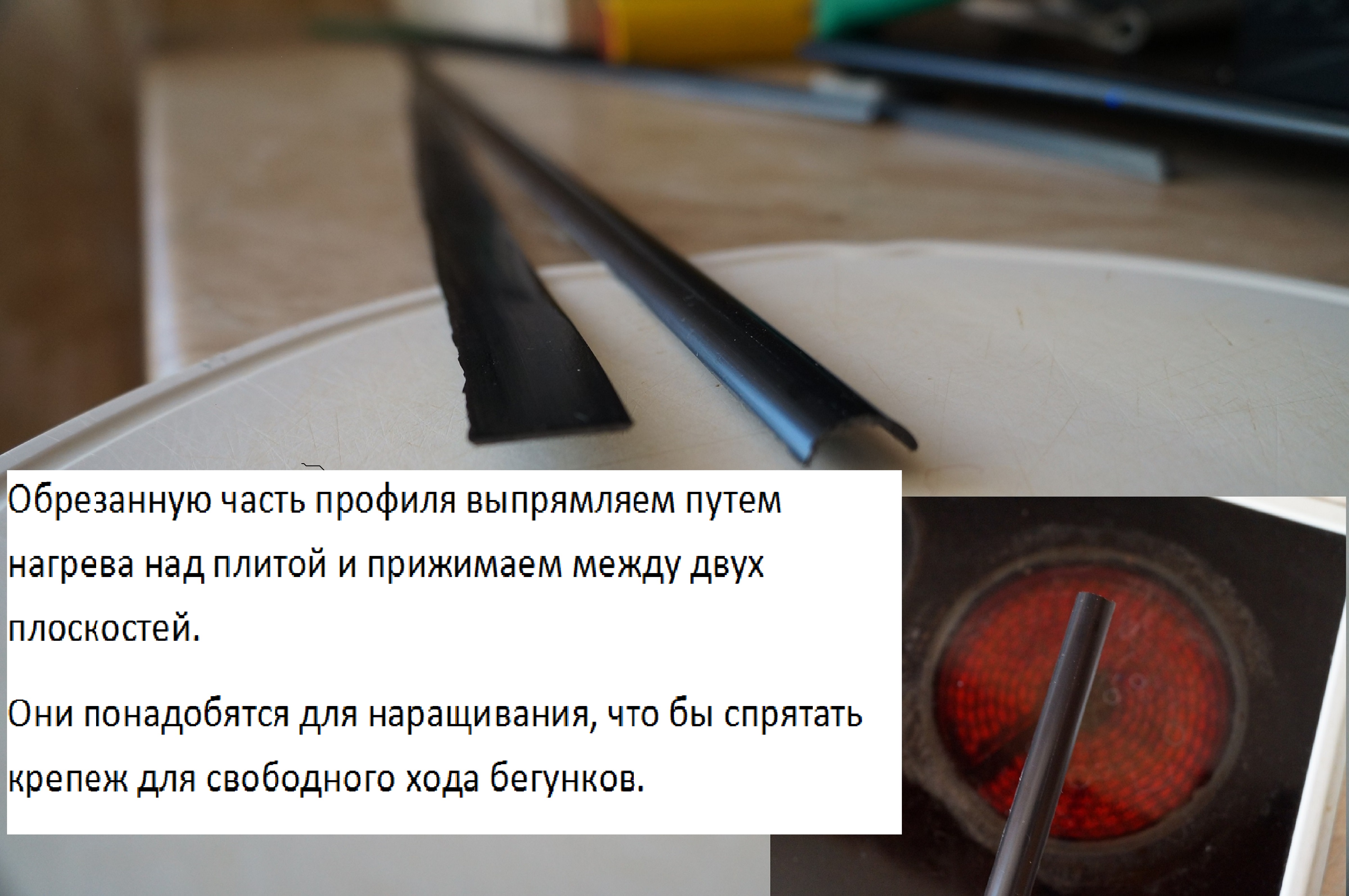

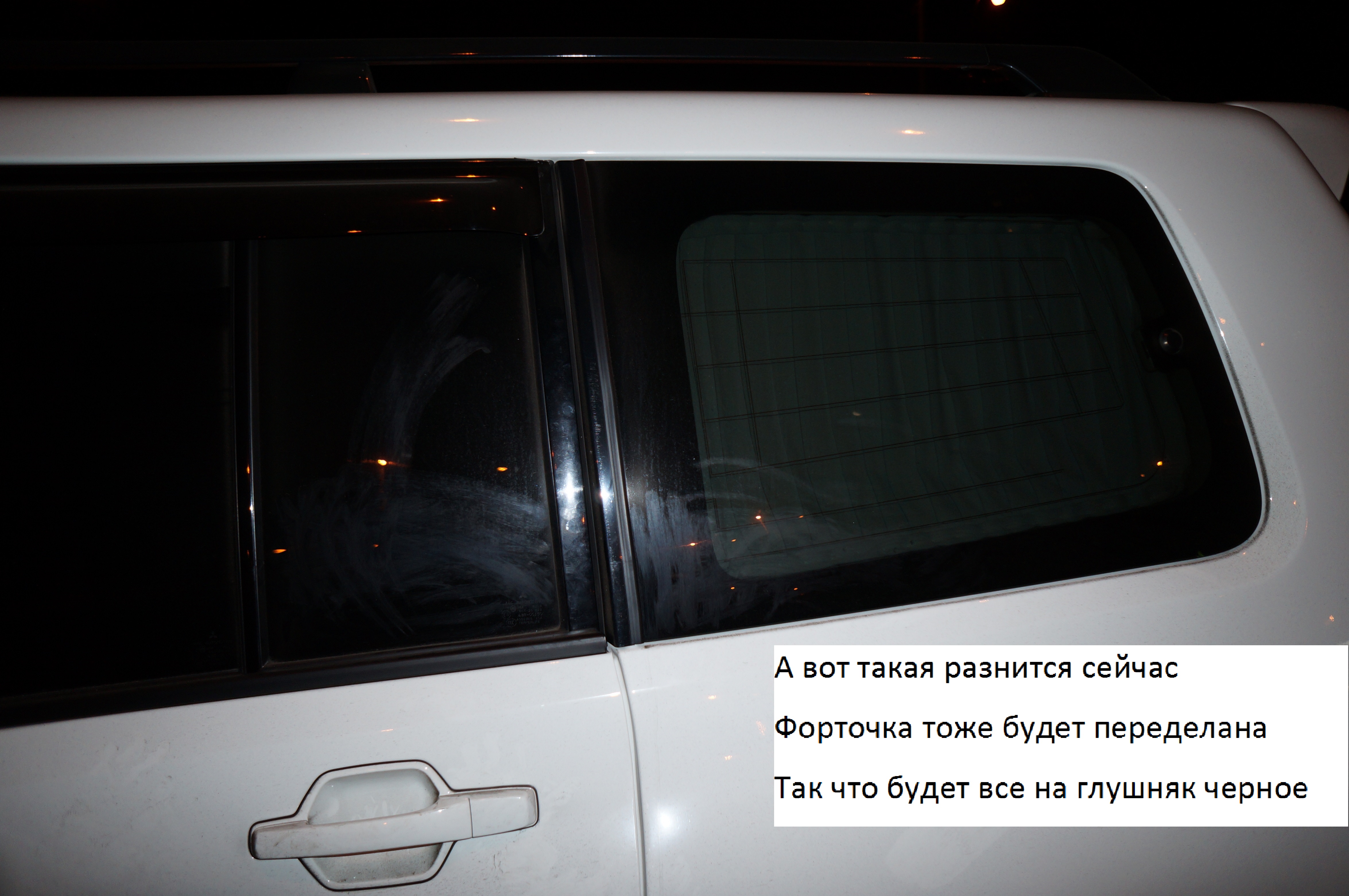

Вот часть фоток

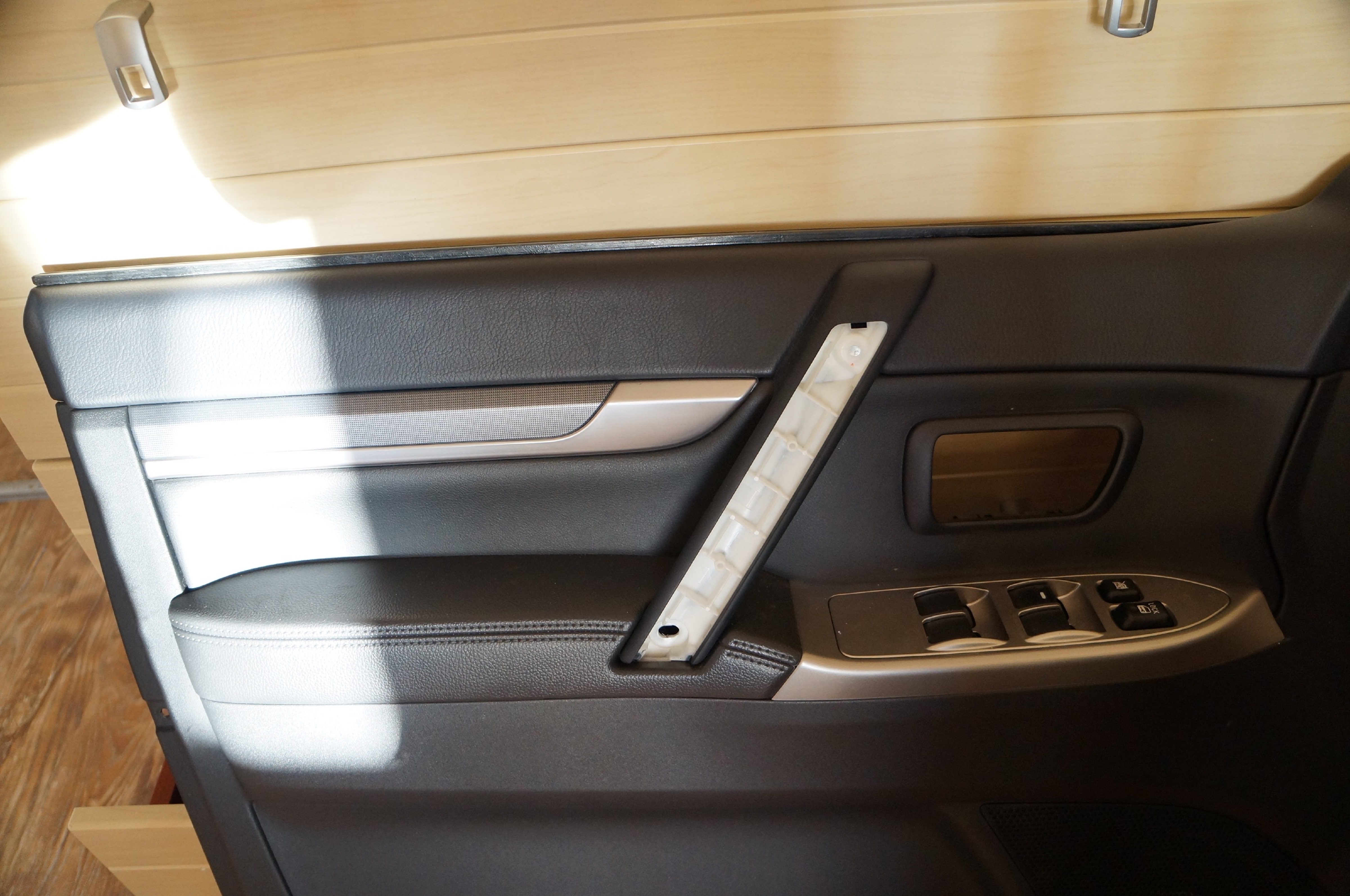

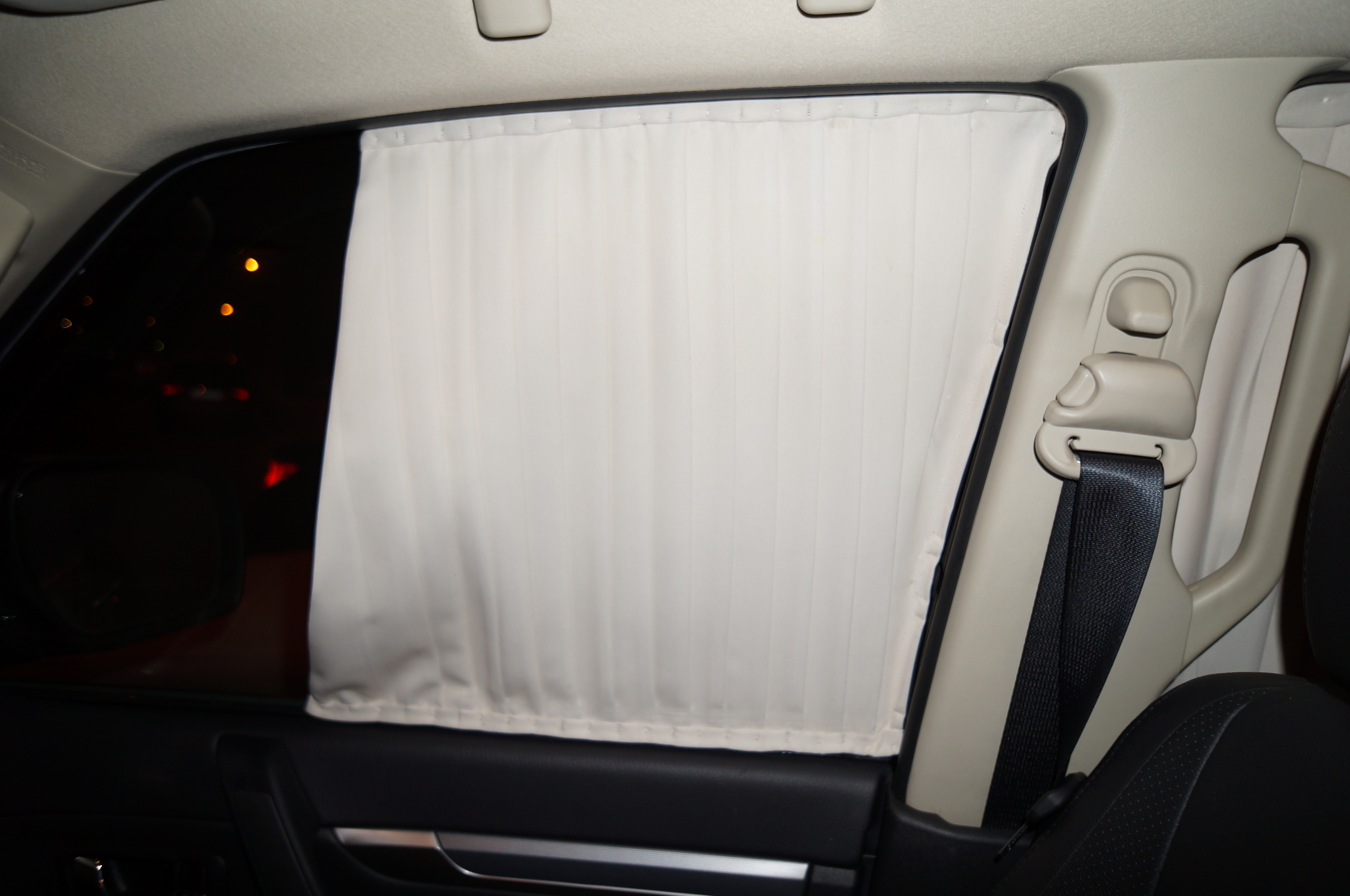

Сообщение GVA » 29 ноя 2014, 22:52

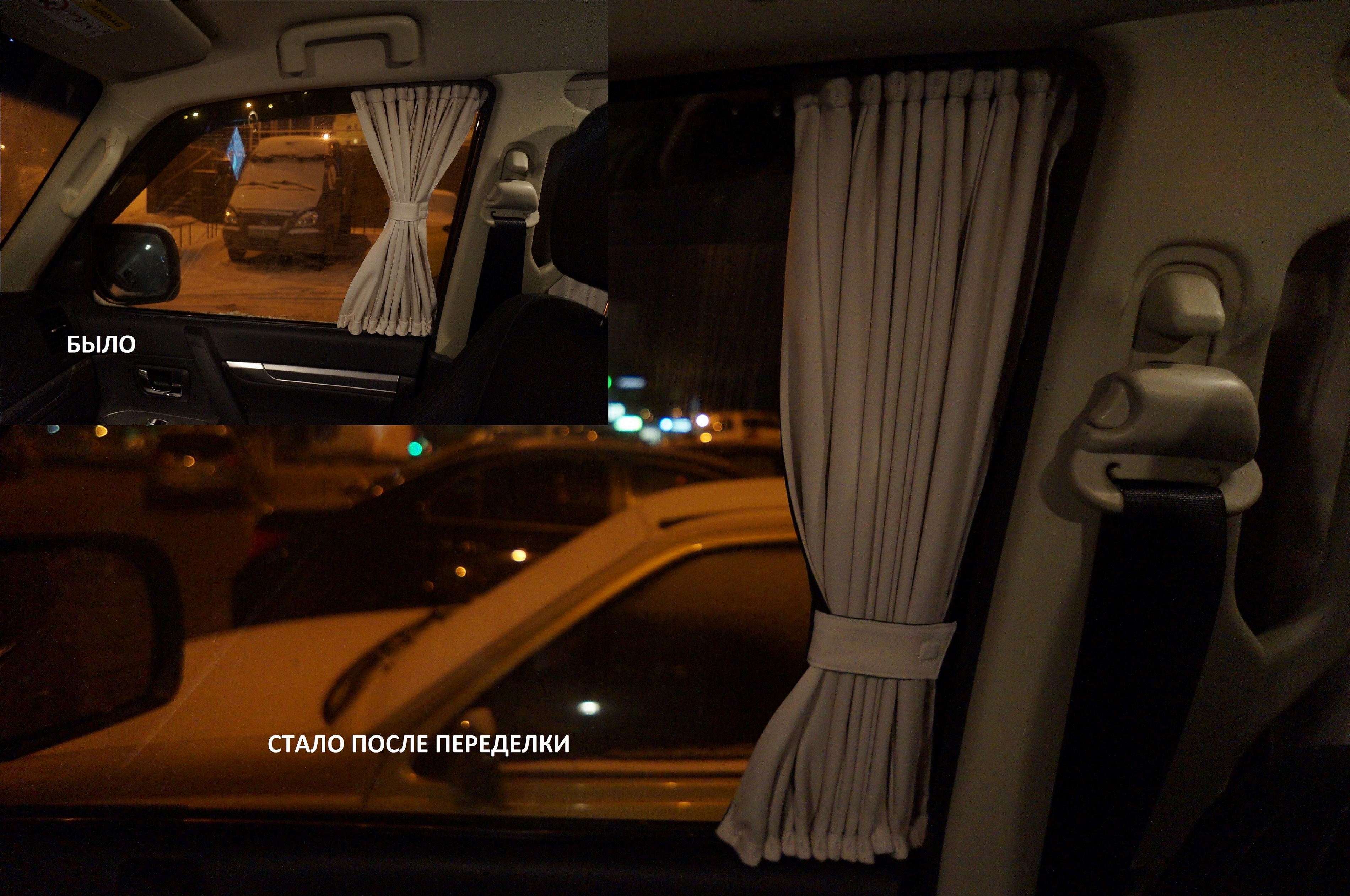

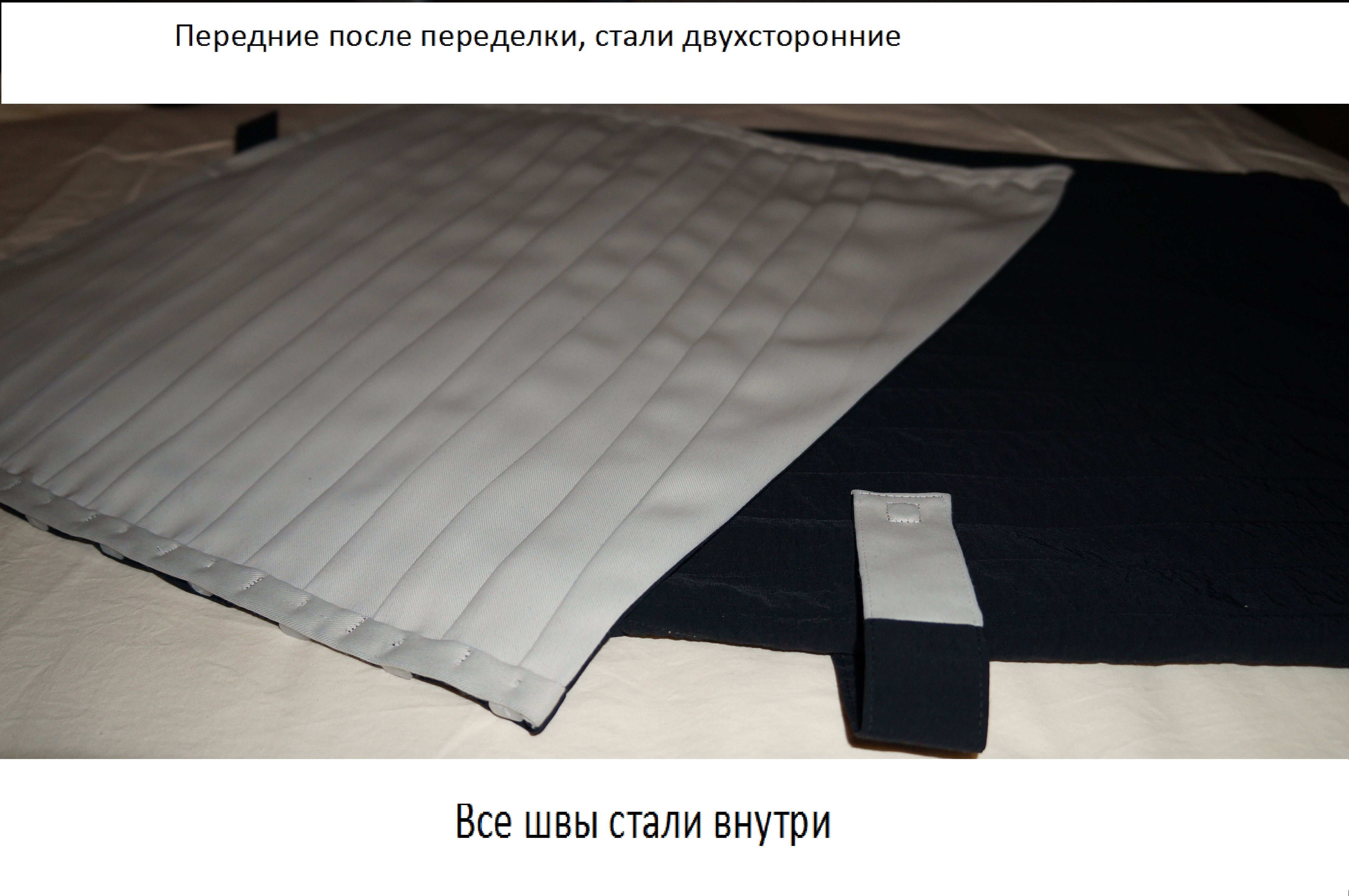

Передние после переделки
DSC02666 — копия.JPG (2.96 МБ) 20469 просмотров
DSC02659 — копия.JPG (2.56 МБ) 20469 просмотров

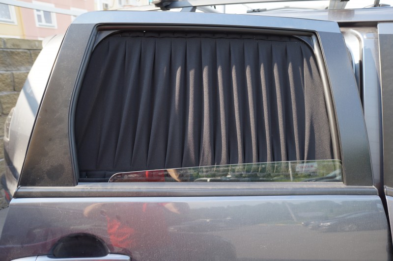

Задняя
Вид с улицы
DSC02637 — копия.JPG (2.14 МБ) 20464 просмотра

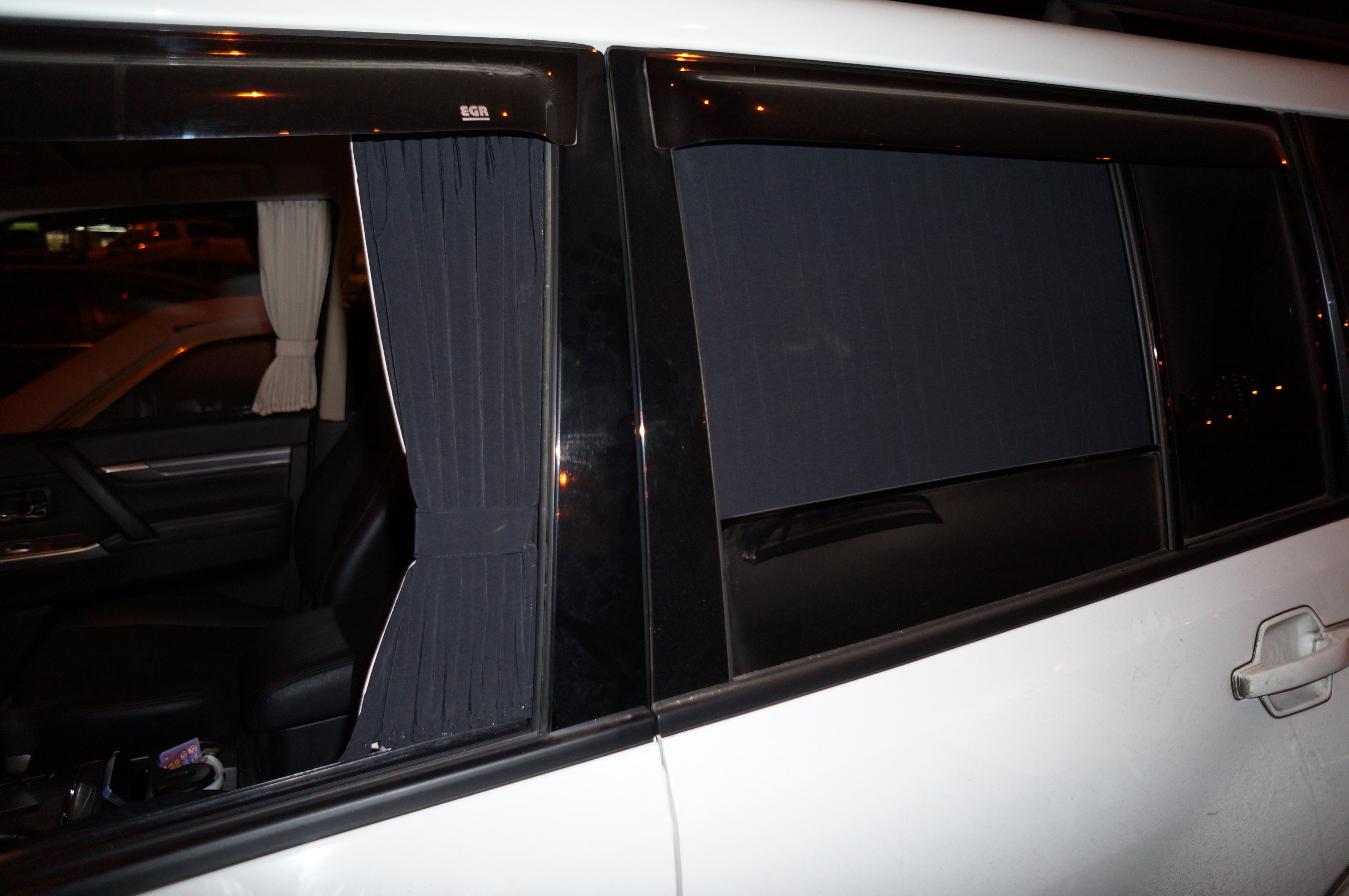

Сообщение GVA » 30 ноя 2014, 23:44
шторки

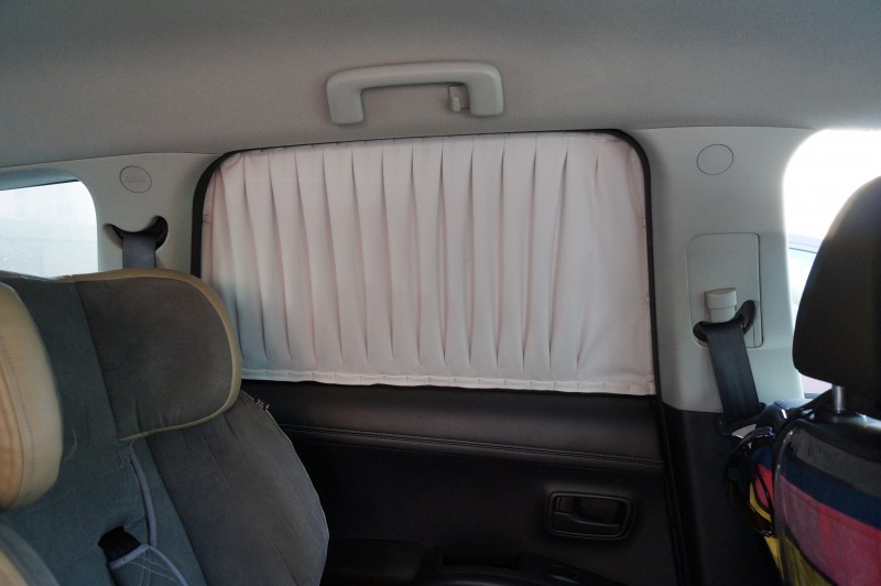

шторки
DSC02713 — копия.JPG (437.26 КБ) 20359 просмотров
DSC02744 — копия.JPG (637.17 КБ) 20359 просмотров

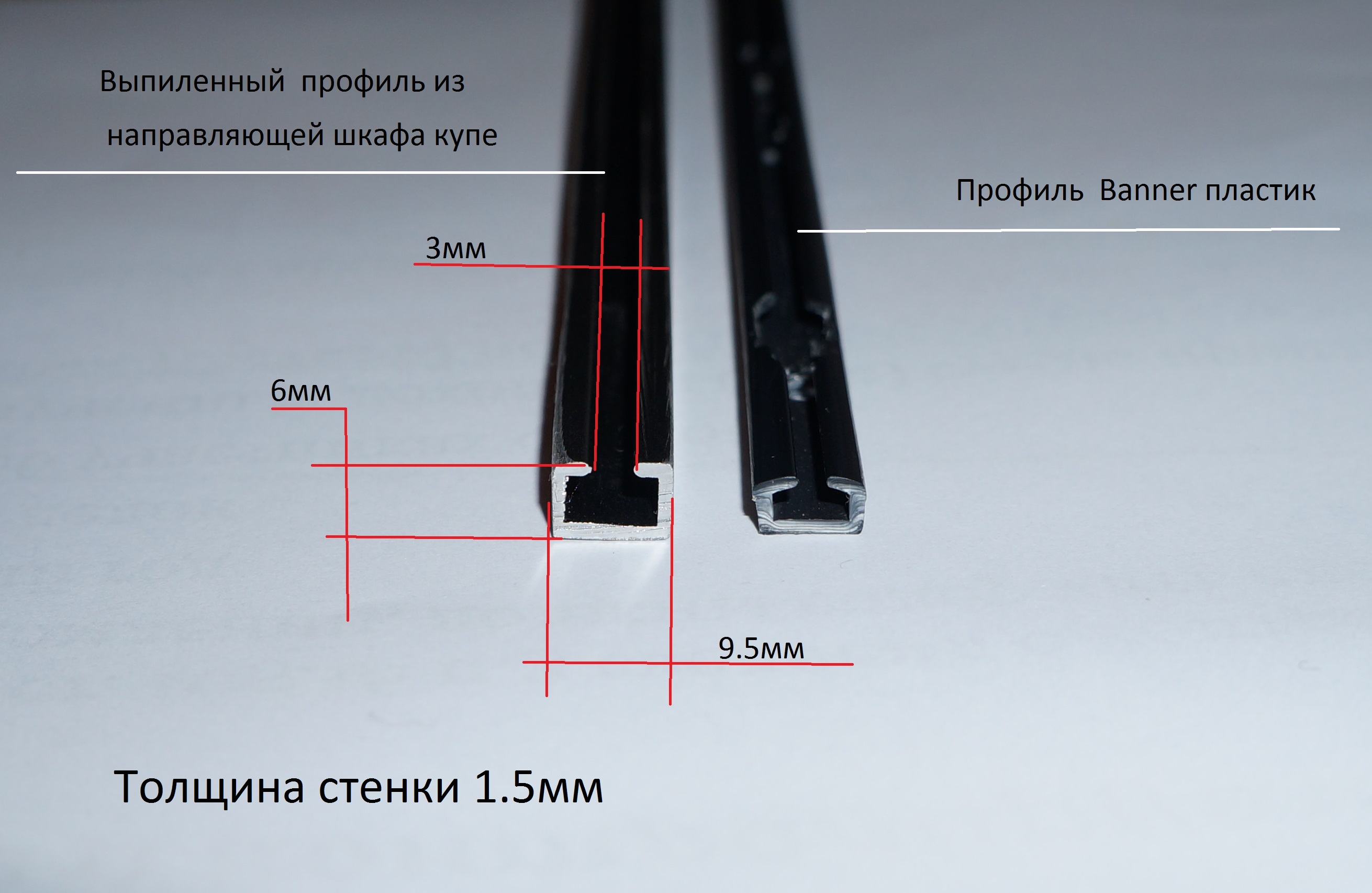

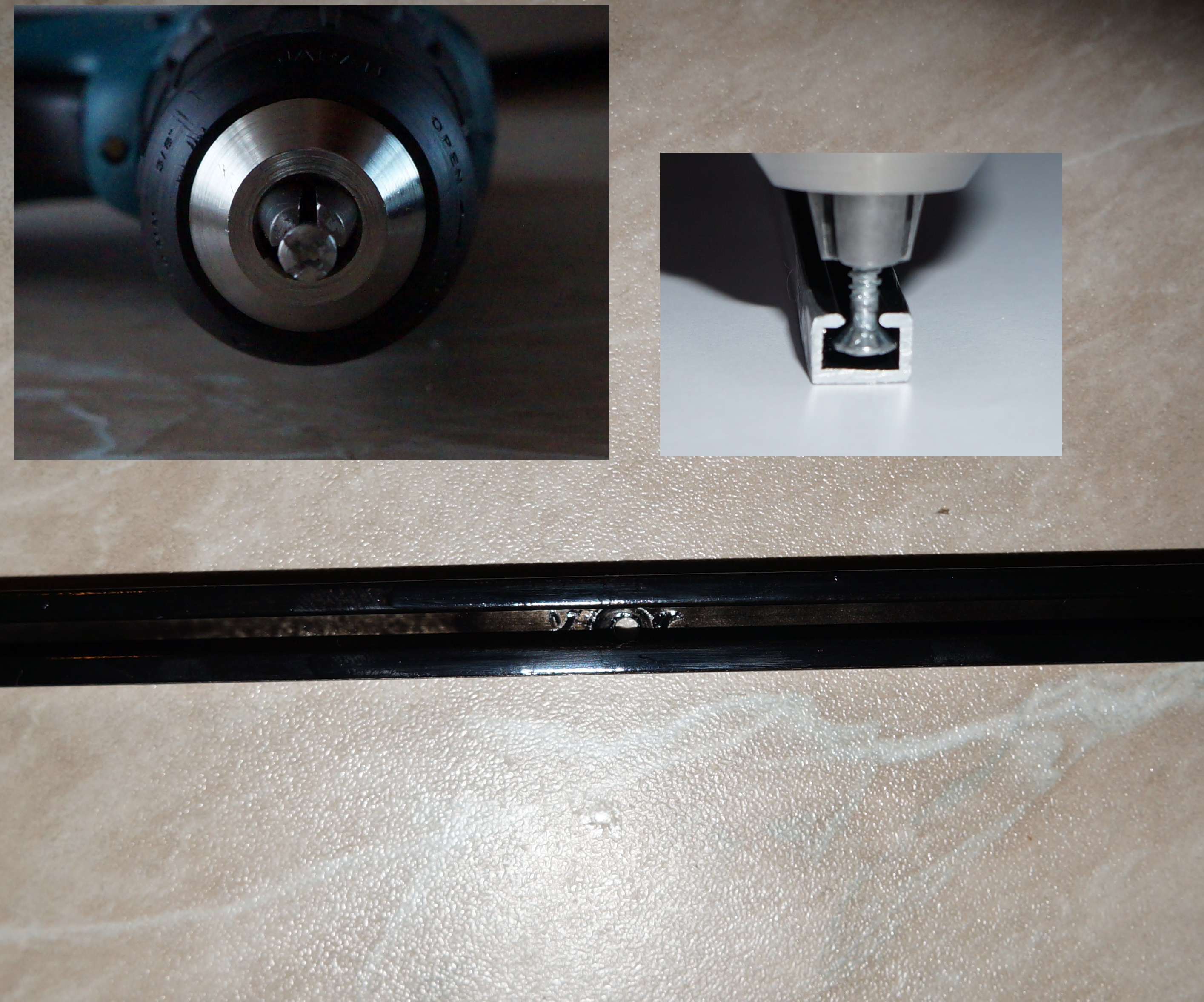

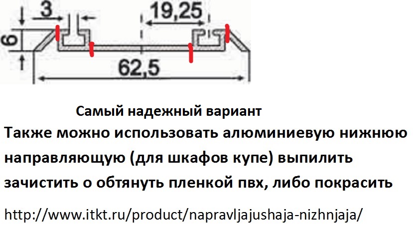

Если будете делать направляющие сами, то используйте лучше алюминиевую направляющую для шкафов купе, и согнуть ее руками по размеру не составляет труда.
Наращивать профиль тоже не надо, поскольку можно сделать патай под шляпки винтов и внутреннее расстояние больше для хода бегунков
Я у себя как раз меняю ставлю на двери алюминиевые профиля в пластиковом бегунки ходят свободно но все таки не достаточно на фото видно наглядно
GVA
Сообщения: 52
Re: Шторки в салон
Сообщение GVA » 20 янв 2015, 14:20
Для того что бы сделать патай подберите стальной винт нужного диаметра с выпуклой шляпкой под крест и продлить насечки на шляпке

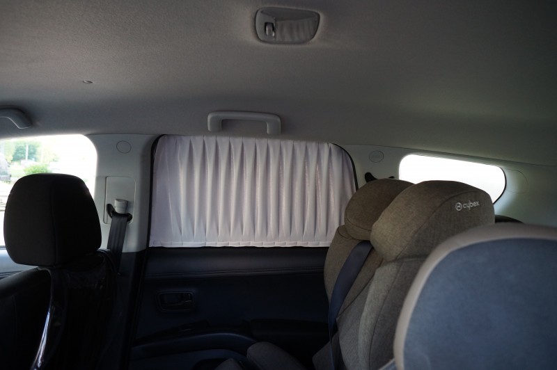

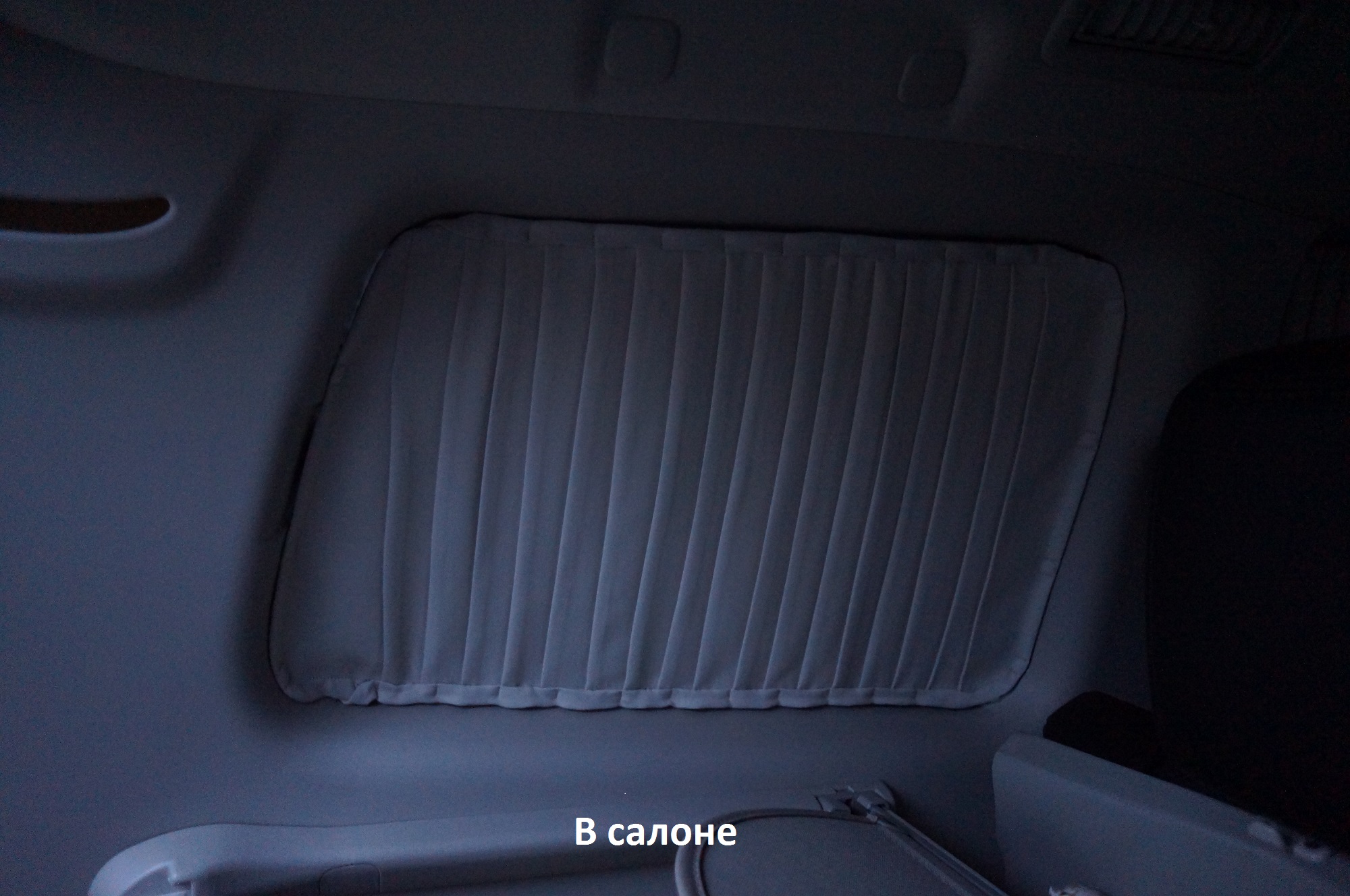

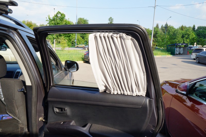

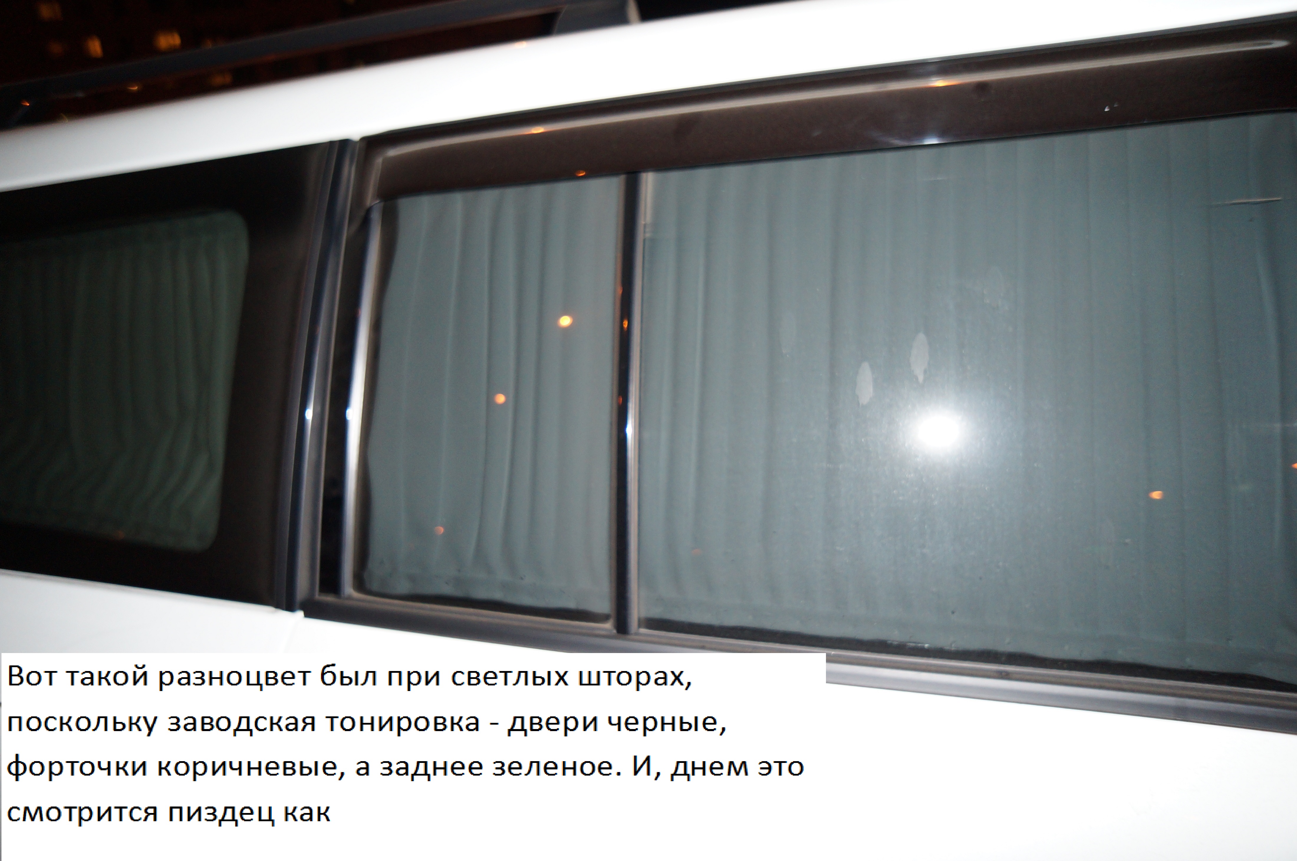

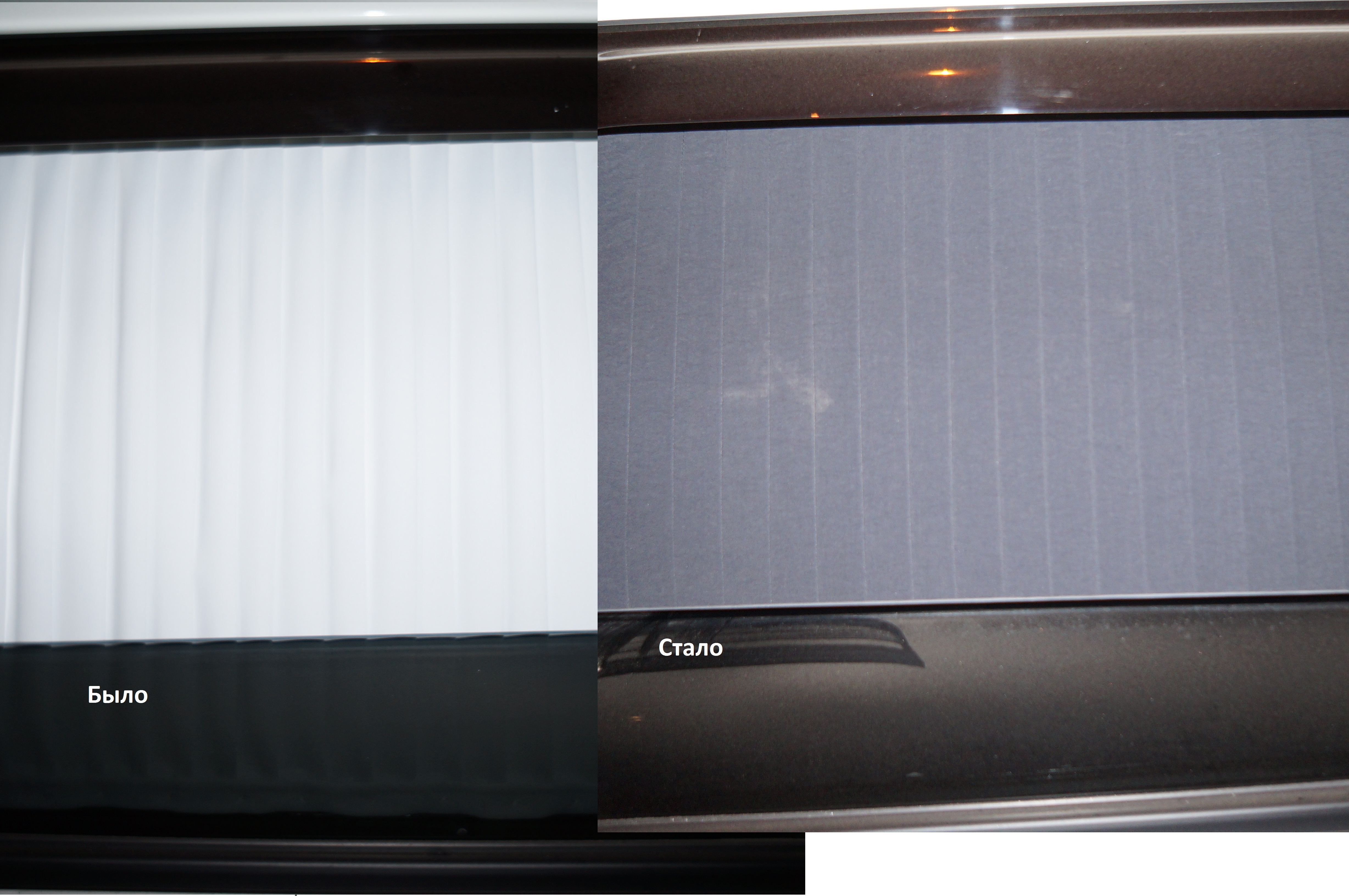

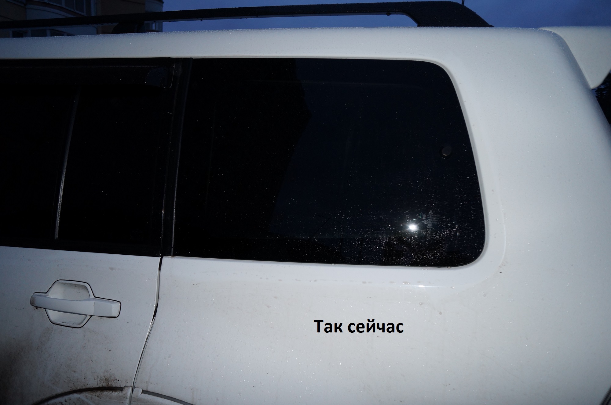

Сообщение GVA » 27 май 2016, 22:40
Шторки Outlander XL
Было
Двухцветные
Стало
Было
Стало

Одно не пойму , почему сзади нельзя просто 5% плёнкой затонировать ))
Re: Шторки в салон

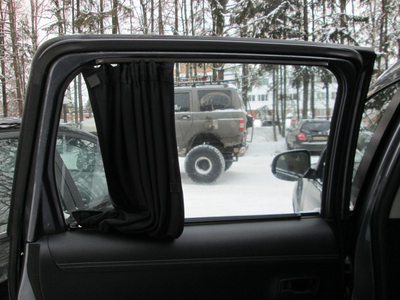

Сообщение NAU » 30 май 2016, 10:41
biker писал(а):Жесть))))!!! Сразу перед глазами и иконостас в бардачке)))!!!
По этому поводу расскажу о себе следующее.
Есть и шторки (700р Китай) и штатная тонировка.
Когда слонце под определенным углом попадает на задние сидения, детям бликуют планшеты.
То же самое, если лег спать и солнце "удачно" попало в боковое стекло, не очень приятно.
Т.о. штатная тонировка предотвращает чрезмерное нагревание салона, но от яркого солнца не спасает.
Тонировать сильнее не хочу.
Поэтому у меня бюджетные черные шторки на самоклейке. Да, не мечта перфекциониста, но вполне нормальные.
