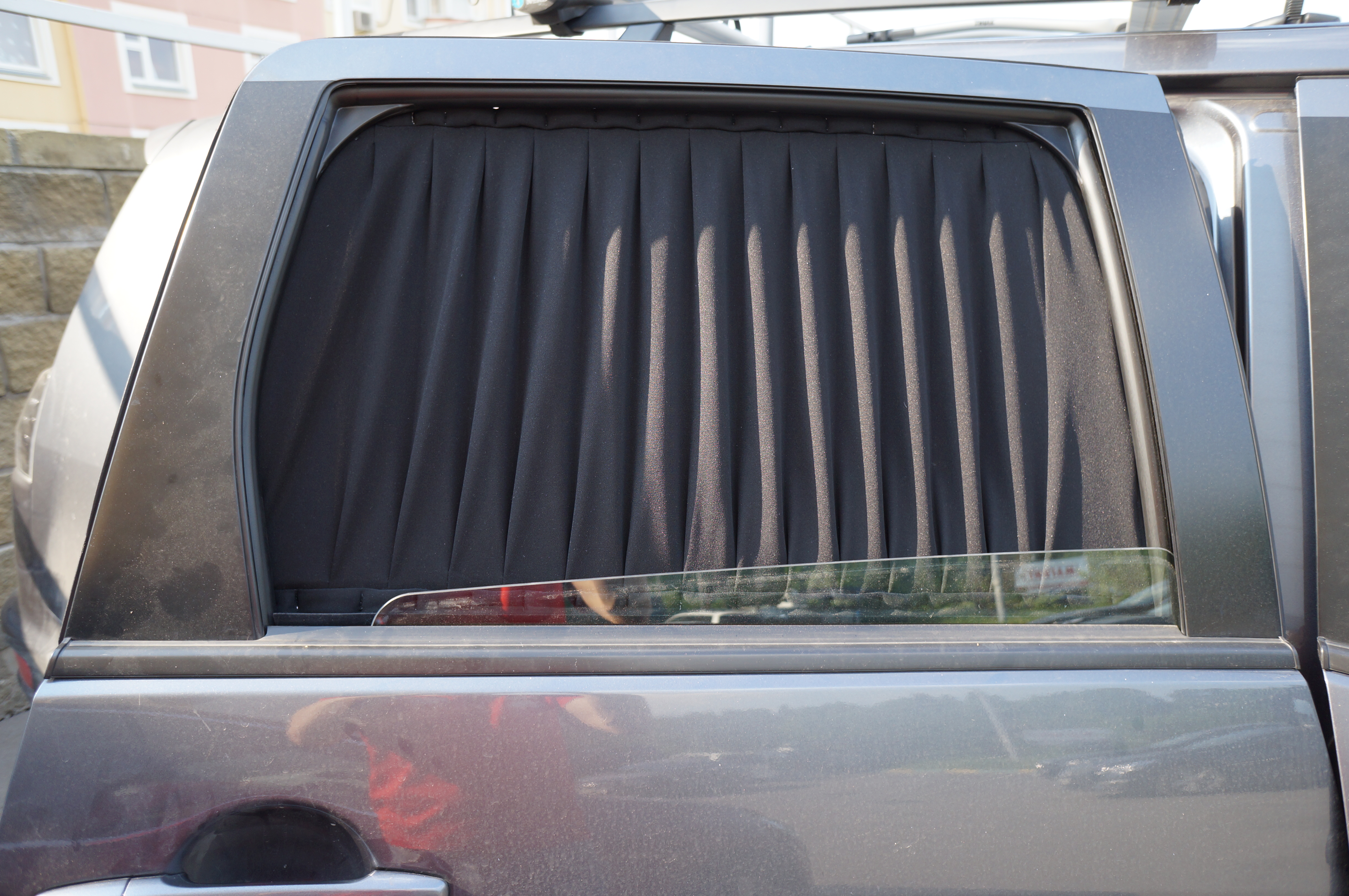

Re: Шторки в салон
Сообщение GVA » 29 ноя 2014, 22:52
Передние после переделки
DSC02666 — копия.JPG (2.96 МБ) 21313 просмотров
DSC02659 — копия.JPG (2.56 МБ) 21313 просмотров
Задняя
Вид с улицы
DSC02637 — копия.JPG (2.14 МБ) 21308 просмотров
Re: Шторки в салон
Сообщение Svetliy » 30 ноя 2014, 11:55
Круто !!!
