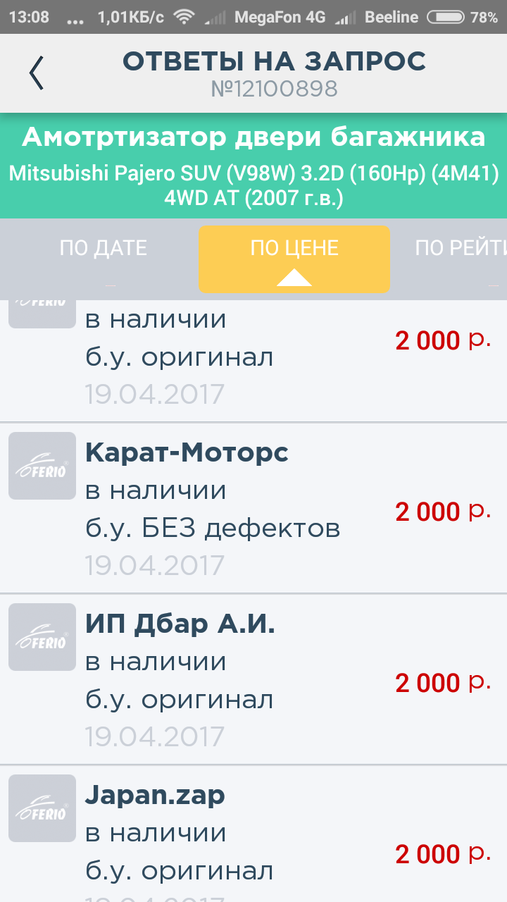

Б/у 2₽,всё бы нечего но 85 градусов это не хорошо((

А кто-то хочет продать б/у за 2 т.р.? Я бы купил.
Приложение по поиску запчастей Ferio
