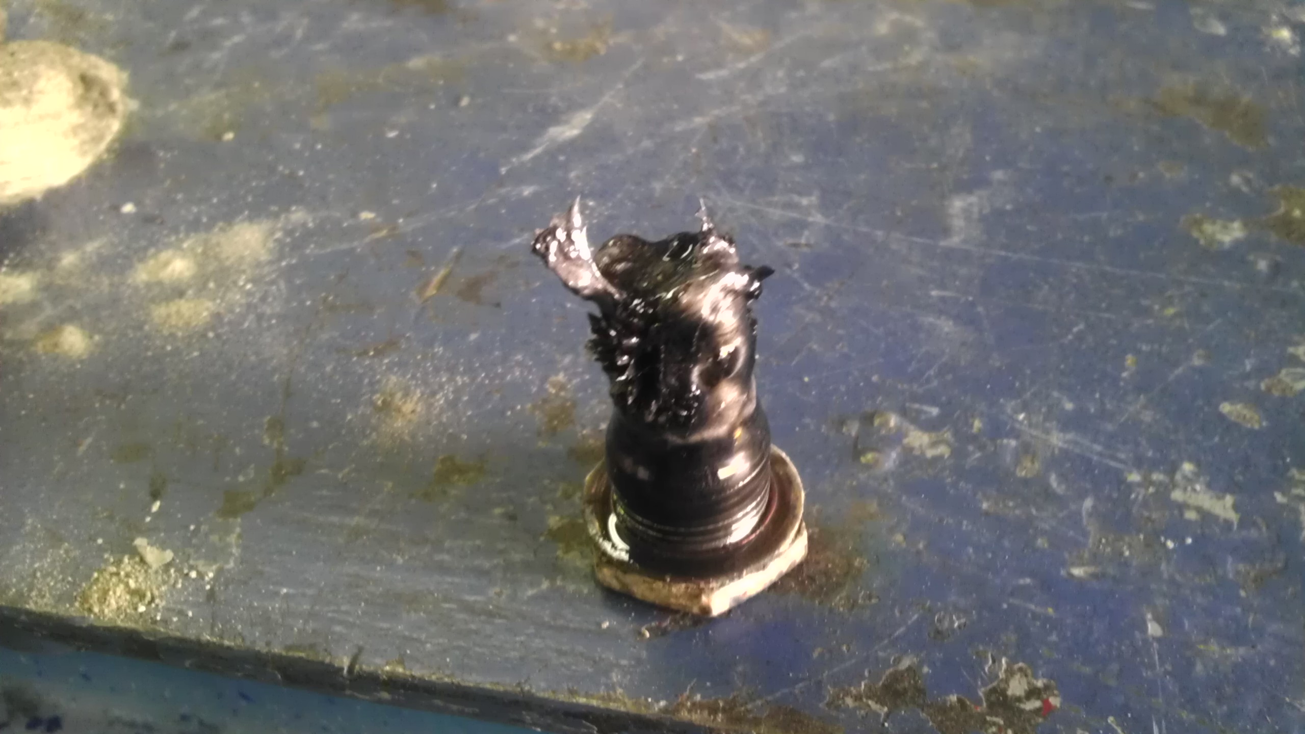

Появился шум в заднем мосту. Виной наверное всему вода. Когда сливал была эмульсия и стружка. После замены тишина.Масло проходило меньше 20 тыс.
Сливная с мусором
Most slivnaia probka.jpg (459.18 КБ) 13813 просмотров

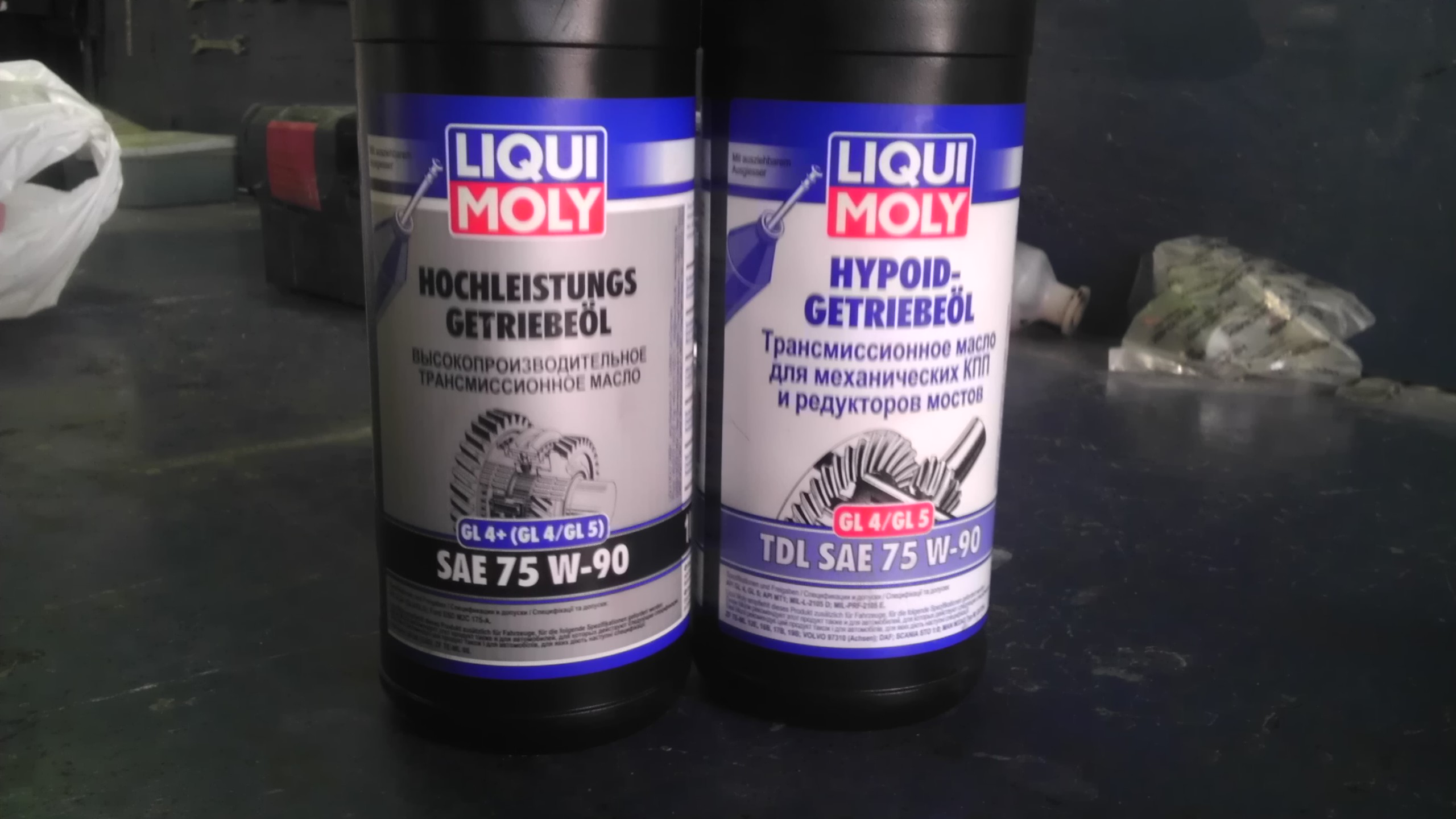

Поменял масло в мостах и раздатке
Maslo most razdatka.jpg (345.11 КБ) 13813 просмотров
