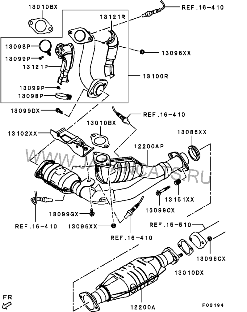

- схема глушака паджерик2.png (140.99 КБ) 19128 просмотров

Re: Катализатор и датчик ASC
Сам себе противоречу. Поменял катализатор на пламегасители.
На эту замену отдал 43000. Если есть мнения у народа по поводу этого решения, прошу критиковать или восхищятся.
Проехал немного, не почуствовал особой динамики, предполагалось что движок задышит и попрет. Расход топлива на компьютере зашивилился, была даже цифиря 9.4 , но быстро сменилась .
Дальше буду писать, если замечу кореляции с процесами в других системах двигателя.
Но парни нашли один косячок, треснул коллектор выпускной, трещина прямо за сварным швом..
Хотя это уже другая история.

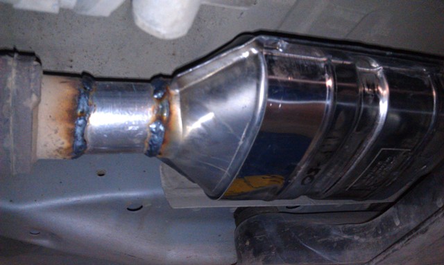

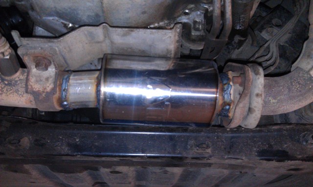

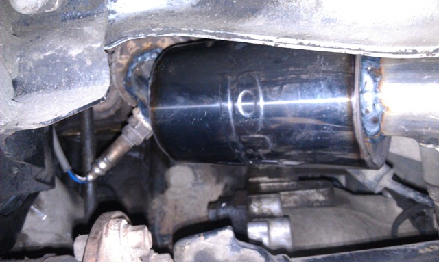

- Это пламегаситель с обманкой лямбда датчика
- IMAG0460 веб.jpg (66.62 КБ) 19063 просмотра
- Еще один
- IMAG0461 веб.jpg (70.23 КБ) 19063 просмотра
- В завершении новый катализатор
- IMAG0462 веб.jpg (59.54 КБ) 19063 просмотра
