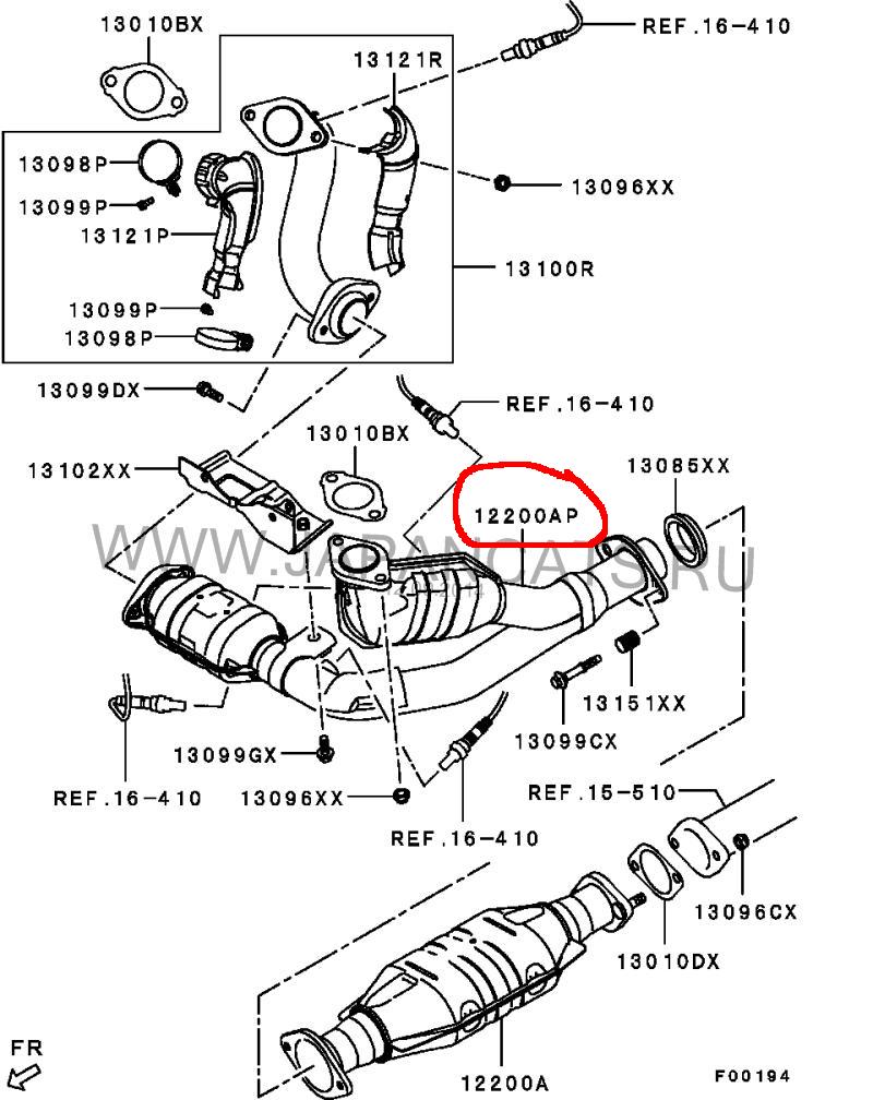

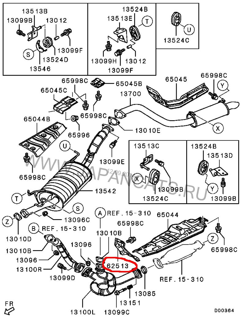

Добрый вечер! Спасибо, катализатор в сборе видел. Есть вот такая защита, каталожный номер MR440980. Возможно это он?

Сообщение MiAuto » 12 сен 2014, 19:01
Если на Вашем автомобиле нет тепловой защиты,именно на катализаторе.Тогда MR440980 совсем не та запчасть,которая Вам требуется.Это тепловая защита,которая прикреплена к кузову.С уважением http://www.mi-auto.ru/
