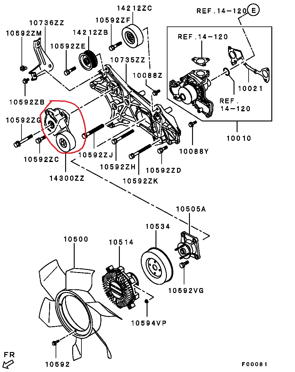

Там стоит самонатяжной ролик, при чём очень удобный. С ним ролики и ремень менять милое дело! На нём есть отверстие под большую "трещётку" из набора который есть у каждого в гараже.
Про свист скажу, что тоже свистело первой зимой как купил (пробег был на тот момент 21т.км). Потом сам исчез! Свистел на холодную минут пять. След. зиму молчал. Когда этой зимой менял ГРМ, заменил сам ремень навесного, паразитный ролик, натяжной и обводной. С приходом морозов пациент здоров! :)

rembo писал(а):Но как подтянуть ремень не знаю.Может подскажите?
Ремень самому не подтянуть!!! Его ролик натягивает!!! В ролике стоит типа пружина!!! При прослаблении ремня он его натягивает!!!

Сообщение rembo » 21 дек 2012, 23:12
FEAR89 спасибо за подробную схему.Да и при осмотре натяжителя видно,что он автоматом натягивается,но почему тогда дилеры советуют подтянуть ремень?Значит на ТО буду требовать его замену.

rembo писал(а):FEAR89 спасибо за подробную схему.Да и при осмотре натяжителя видно,что он автоматом натягивается,но почему тогда дилеры советуют подтянуть ремень?Значит на ТО буду требовать его замену.
Видимо стандартная отговорка. Совет: если заменят ремень, требуйте чтоб старый вернули вам. Вы его бросьте в багажник на запас. Мой ремень заводской отходил 96т.км и ещё с 20ку прошёл бы. Положил в гараже прозапас. Если скажут, что натяжной ролик требует замены, то проверьте неисправность его лично. С обводным так же. Дело в том, что натяжной и обводной ролики, когда я их менял, оказалось с завода имеют маленький люфт, но на старых люфт был поболее. Почему люфт с новья не знаю! Обводной не помню, а натяжной точно разборный! Там под хитрую звёздочку сделано, чтоб сам не смог поменять! Видимо можно самому заменить сам подшипничек. А стоит натяжной в районе 4х труб! Новый паразитный (поликлиновый) был без люфтов. Так что не попадитесь :wink:
