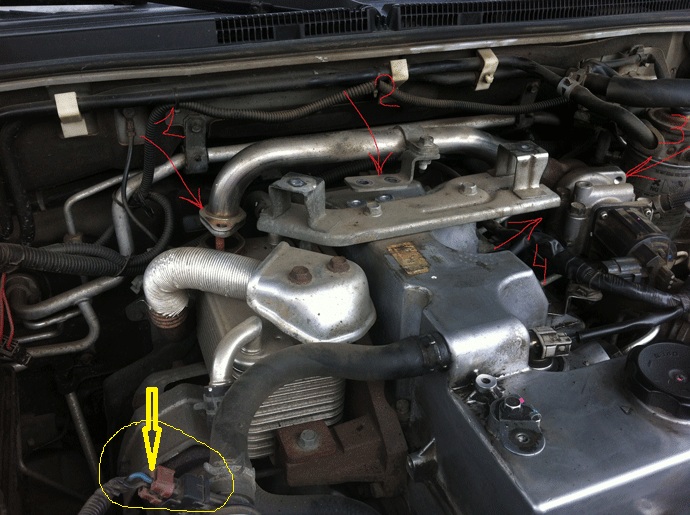

Подскажите что это?
Ivgor
- Сообщения: 50
- Зарегистрирован: 01 авг 2012, 12:01
- Автомобиль: Пайджеро 4. 3,2 D - 2007
Подскажите что это?
Обнаружил у себя в машине-что убран датчик обведенный желтым на фото и заглушен провод. Кто то может подсказать что это, для чего это делают, и к чему это ведет. (за фото отдельное спасибо коллеге Stason-позаимствовал из его темы про заглушку клапана)
- 11111.jpg (135.16 КБ) 10268 просмотров
- megranny
- Младший лейтенант
- Сообщения: 404
- Откуда: ЦФО
Re: Подскажите что это?
По всей видимости это датчик температуры выхлопных газов.Он идет с DPF.А у нас заглушен.
Проблема в том что у приятеля машина точно такая же, того же года, той же комплектации и там все так как на фото. Вот мне и интересно-это творчество самостоятельное и ради чего?megranny писал(а):По всей видимости это датчик температуры выхлопных газов.Он идет с DPF.А у нас заглушен.
Есть указание производителя об удалении обогревателя воздуха сапуна. Удаляют бесплатно, типа по отзыву производителя. Только вот в некоторых регионах обзванивают и приглашают на СТО, в некоторых удаляют в момент прохождения штатного, а в некоторых вообще официалы забили на это дело.Ivgor писал(а):Обнаружил у себя в машине-что убран датчик обведенный желтым на фото и заглушен провод. Кто то может подсказать что это, для чего это делают, и к чему это ведет. (за фото отдельное спасибо коллеге Stason-позаимствовал из его темы про заглушку клапана)
По мимо этого должны удалить и реле.
Причина удаления - вероятность возникновения возгорания.
У меня тоже сняли вместе с реле сказали, были случаи возгорания, я прикинул ну его на.…
и согласился.
вот поэтому все зимой и мерзнут?
Pezo, я тя умоляю .... . Ты представляешь, что такое сапун и куда шланг от него ведёт?Pezo писал(а):вот поэтому все зимой и мерзнут?
я три зимы с ним отьездил и одну без него, никакой разницы в плане ТЕПЛА - НЕТ!
Уже обсуждали этот узел. Это подогрев сапуна. Ставили его на авто для России, Скандинавии и других северных стран типа Монтеро на Аляску... Сейчас Рольф решил этот обогрев снимать... В Украине так же... Замена бесплатная... Вернее не замена, а у Вас просто снимают этот электрический подогреватель который стоит порядка 500 рублей в Экзисте и за который Вы платили при покупке машины, а вместо него просто вставляют заглушку, при этом Вам вашу же купленную деталь не возвращают. Все это делается по Вашему желанию. Я разбирался, спрашивал - зачем и для чего. В официальных сервисах отвечают что есть указание, то есть письмо от головного офиса Рольф..., что типа есть риск ОПЛАВЛЕНИЯ (почему тут пишут возгорания я не знаю), мне лично спец сказал именно оплавления пластика в районе крепления этого обогревателя. Письмо показать отказался. Так же я разговаривал с одной знакомой из Рольф, которая "сидит на письмах", она сказала что действительно такое письмо есть, но показать его посторонним или тем более отксерить его категорически незя. За это может быть огромный денежный штраф и увольнение... Так что все это только на словах.. При этом спец из Рольф несколько озадачен причиной снятия обогрева сапуна, хотя исполняет это указание, при этом там же в центре мы заглянули в Вольво так там стоит такой же обогрев сапуна...
Вот эта ветка - viewtopic.php?f=18&t=2296&start=20
Решение о демонтаже принято производителем, Рольф лишь выполняет данное указание.Bart писал(а):... Сейчас Рольф решил этот обогрев снимать... ..
