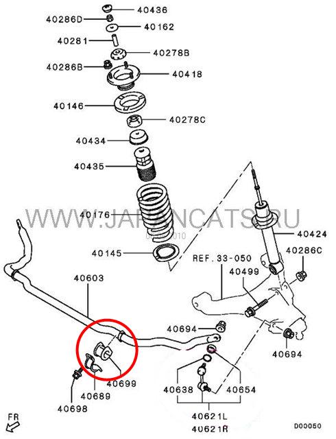

Менять скорей всего буду сам. Нарою номерочки и закажу в Экзисте. Полеуретановые... не знаю, где у нас можно взять.
Re: Звук втулок стабилизатора поперечной ус-ти?
Сообщение 72RUS » 02 май 2012, 12:44
Красная это что за материал? Полуретан? Родные из чёрной резины.
Разрез вижу.
Сообщение 72RUS » 02 май 2012, 12:48
Номерок бы Экзистовский этой втулки.

hondaua
Сообщения: 72
Автомобиль: MPW-4
Сообщение hondaua » 02 май 2012, 12:50
72RUS писал(а):Красная это что за материал? Полуретан? Родные из чёрной резины.
Разрез вижу.
Втулки переднего и заднего стабилизатора:
- втулка переднего стабилизатора MR267649 (31 мм);
- концевая втулка переднего стабилизатора MR150767 (20 мм);
- втулка заднего стабилизатора MB338594 (22 мм).
Сообщение 72RUS » 02 май 2012, 12:54
Разрез вижу.
За номера - спасибо!
Слушай, а почему они все с разрезами на фото?
Сообщение 72RUS » 02 май 2012, 12:57
hondaua писал(а):...- концевая втулка переднего стабилизатора MR150767 (20 мм);..........
Можешь на приведённой мной схеме назвать номер этой "концевой втулки"? Что бы понять о какой втулке речь??
hondaua
Сообщения: 72
Автомобиль: MPW-4
Сообщение hondaua » 02 май 2012, 12:58
72RUS писал(а):
Разрез вижу.
сам репу чешу глядя на фото
но когда в руках свои держал они были для переднего стаба цельные
а для заднего с разрезом
http://fortuna-poliuretan.ru/catalog.php
hondaua
Сообщения: 72
Автомобиль: MPW-4
Сообщение hondaua » 02 май 2012, 13:08
менял 20 тыс назад
ща попробую взять фотик и сфотать передний стабилизатор

hondaua
Сообщения: 72
Автомобиль: MPW-4
Сообщение hondaua » 02 май 2012, 17:12
ЭТИХ ВТУЛОК в авто НЕТ >>>>>>>>> концевая втулка переднего стабилизатора MR150767 (20 мм)
фото переднего стабилизатора
