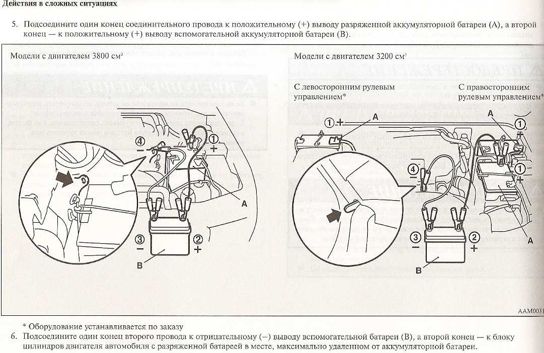

72RUS писал(а): Насколько помню, алгоритм такой, килаешь плюсовой провод на + АКБ, а минус на двигатель желательно прямо на блок. Перед этим ещё вроде надо включить какой-то потребитель посерьёзней, что бы небыло скачка напряжения. В мануале всё прописано, подзабыл, надо почитать.
Т.е. если двигатель удалось запустить, то потом минусовую клему надо накидывать на работающем двигателе?

Мы делали не так. Соединили 2АКБ + на +, - на - .
Теперь буду знать, хотя сильно надеюсь, что мне этот опыт больше не понабиться. Вчера поставил бош-95.
Как правило все мы "умные потом".
Re: аккумулятор
Сообщение 72RUS » 23 май 2012, 10:06
nickandr писал(а):Мы делали не так. Соединили 2АКБ + на +, - на - .
95% именно так и соединяют, но это не верно.
