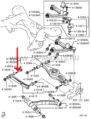

Еще бы понять где эти болты находяться! ))))
K.S.
Откуда: Саяногорск
Re: Обязательная смазка болтов регулировки развала- схождени
Сообщение K.S. » 19 май 2014, 17:17
Чего то сайт обрезает фотографии.
cap80
Сообщения: 25
Зарегистрирован: 20 дек 2012, 19:04
Автомобиль: PAJERO 4
Сообщение cap80 » 20 май 2014, 10:37
Спасибо K.S.! Теперь понятно, надо свои глянуть !

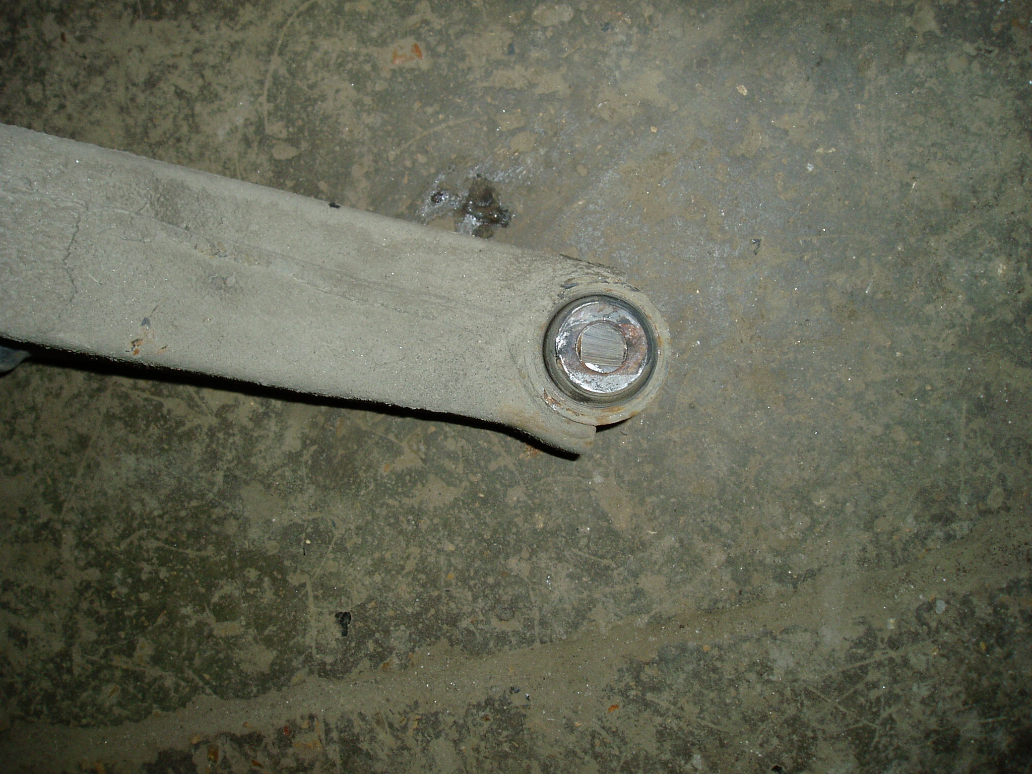

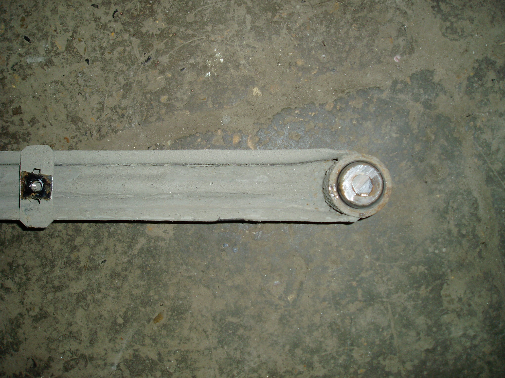

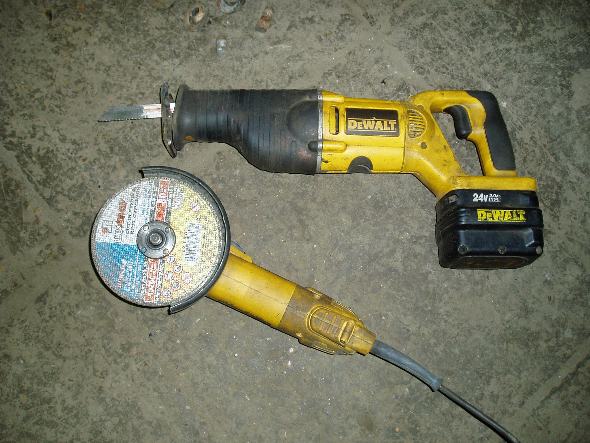

Сообщение MiAuto » 24 май 2014, 16:21
Посмотрите пожалуйста на фотографии. Спиленные болты,рычаги задней подвески и "специнструмент".С уважением http://www.mi-auto.ru
Спиленные болты
Рычаги,задней подвески
Специнструмент
