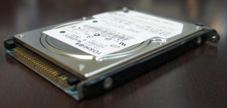

Снял жесткий диск, буду думать как "править" его...
Вот такой он там.
Вот такой он там.

Так и есть. Проверили программой - секторы на диске повреждены. Спецы сказали "заезженный у Вас диск".
Что сделано: куплен б.у. диск 40 Гб от ноутбука. Развёрнут на него образ от версии R-03{D} с картами 2010 года. Ещё не поставил, но до этого было проделано то же самое с диском объёмом 160 Гб. Все заработало, кроме навигации - то включится, то пишет ошибку.
Помимо этого было принято решение заказать оригинальный диск Toshiba, так как у него всё же технические характеристики более приспособленны к эксплуатации в автомобильно системе мультимедиа, а пока поэксплуатирую обычный диск.
