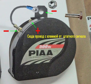

Там только придется немного с проводочками пошаманить. У нас штатный, как я уже выше постил, одноконтактный. Этот НО-9 - двухконтакный.
Значит можно сделать так: Там в комплекте идет проводок. На одной стороне клипса под контакт на улитке, на другой стороне контакт под гайку. Штатный штекер снимает со штатного сигнала и прикрепляем к "+" на улитке, проводок из комплекта клипсой на "-" на улитке, а контакт под гайку тут же на место крепления самой улитки...
Плюс\минус на улитке можно узнать из прилагаемого руководства, там нарисовано...
Кстати, на моей фотке сверху видно, что я уже минусовой провод прикрепил к улиткам. Это тоже двухконтактные Хорны. Я другой конец "заземлил" прямо на место крепление этой улитки винтом\гайкой.

Скорее всего действительно двухконтактные перестали выпускать... Тогда берем двухконтактные. Там заморочек и нет. Вот я наглядную схемку состряпал как все сделать.....
Да.., обратите внимание, там надо уже соображать, чтоб рожки вверх отверстиями не прикреплять.. Дело в том, что в это отверстие улитки, откуда дудит, не должна попадать вода и грязь. Там мембрана стоит. Если туда что-то попадет - пипец сигналу. Он сделан так, чтоб отверстия были направлены вниз.... А у нас, замечу, "блины" штатных сигналок стоят вверх на креплении..., а тут надо крепить улитки вниз...

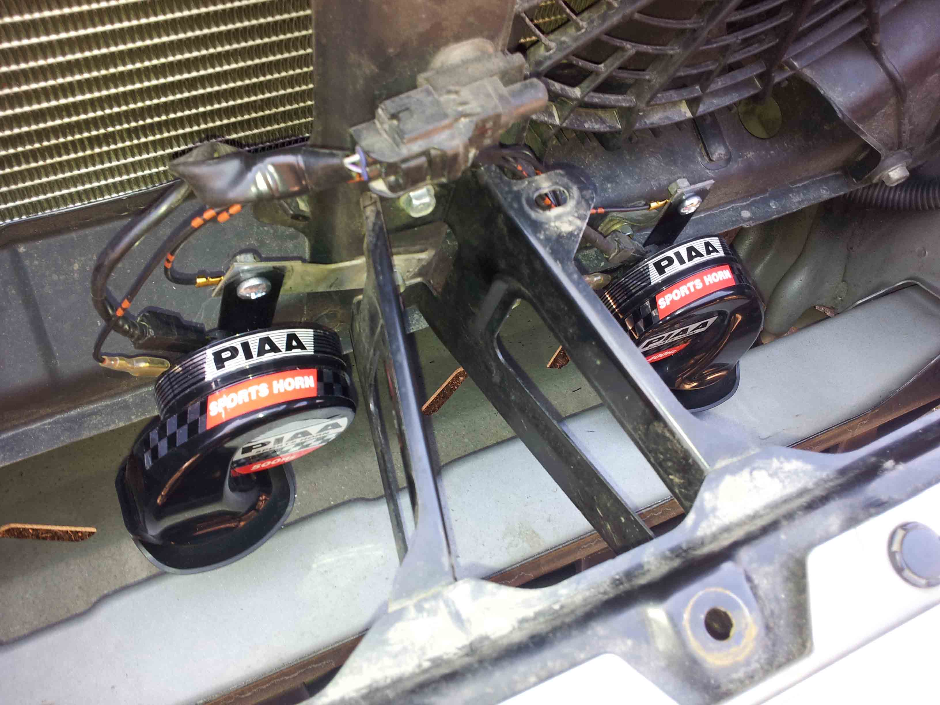

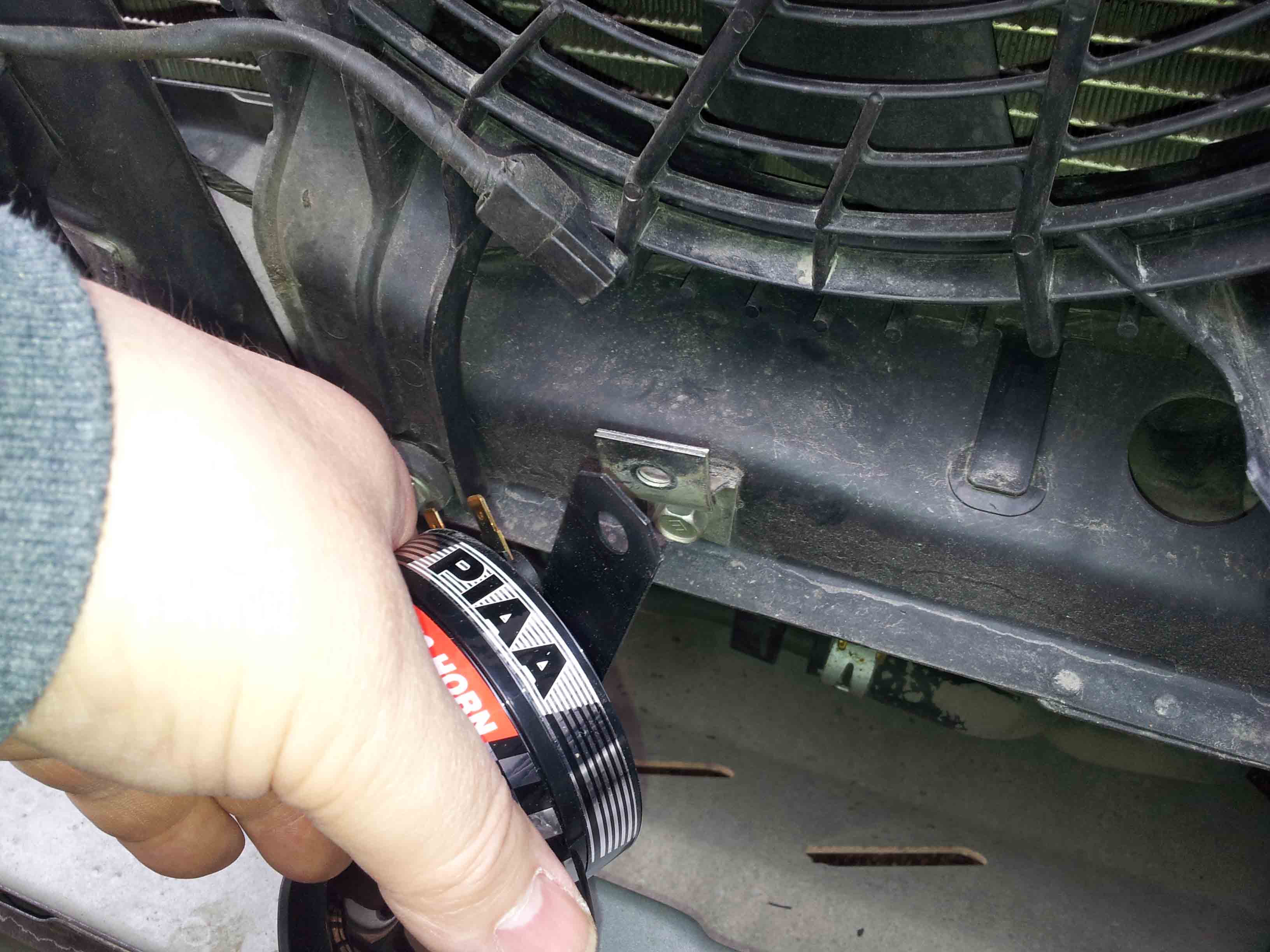

Re: Не радует штатный звуковой сигнал... Подбираем...
Вообщем всем установщикам сигнала PIAA выговор, взялся, блин седня,
разобрал решетку, содрал сигналы родные, а эти новые не могу установить
т.к., там оказывается нужны два болта (подобрать к гайкам от штатной сигналки),
хоть бы кто сказал...
Стою как дурак, болтов то нет, и машину не бросить, пришлось ребенку из дома
тащить коробку с болтами....
И еще правый кронштейн сигнала нужно подгибать а то сигнал упирается, и проводка
становится короче, также пришлось выдергивать пистон крепления проводки, обязательно
запаситесь изолентой чтоб все это потом закрепить!
Ниже фотки на них все подробно видно...
Звучат канеш зачетно, спасибо за наводку!!!

Звучат "улитки" зачетно... Я сам уже на радостях фа-факаю за всю печаль!XAH писал(а):Звучат канеш зачетно, спасибо за наводку!!!
То что не указал, что надо там винтики\гаечки, изолента, отвертка, то уж извиняй... Я как-то все в гараже мастерю и это все под рукой, то даже и не грузился.., просто остановился на критичном типа подключения и все....
