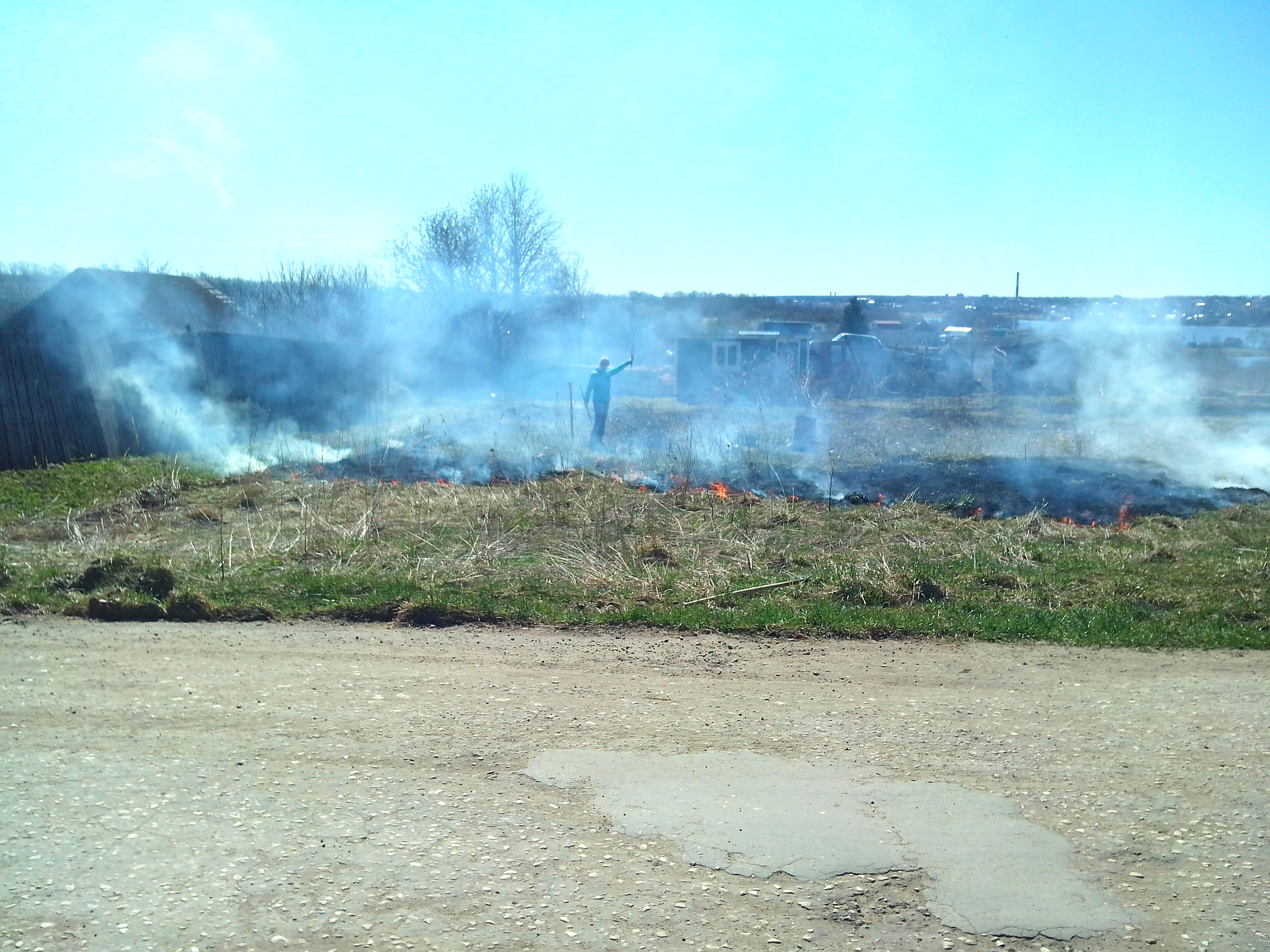

Сегодня решили применить тактику выжженной земли
- Приготовили 2 ведра воды и лейку, на всякий пожарный
- 1.jpg (1.69 МБ) 11567 просмотров

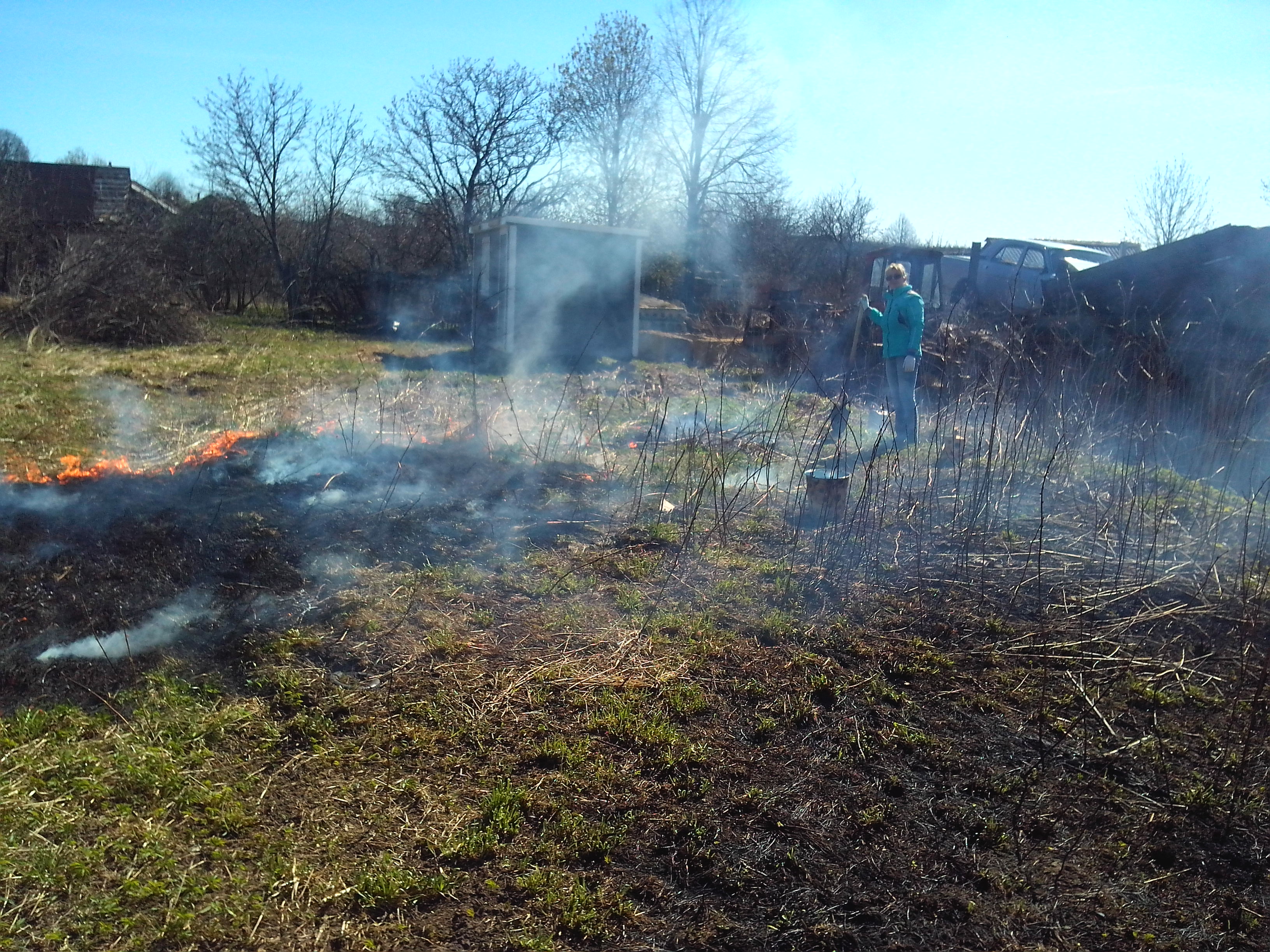

- Процесс реально в разгаре))))
- 2.jpg (1.21 МБ) 11567 просмотров

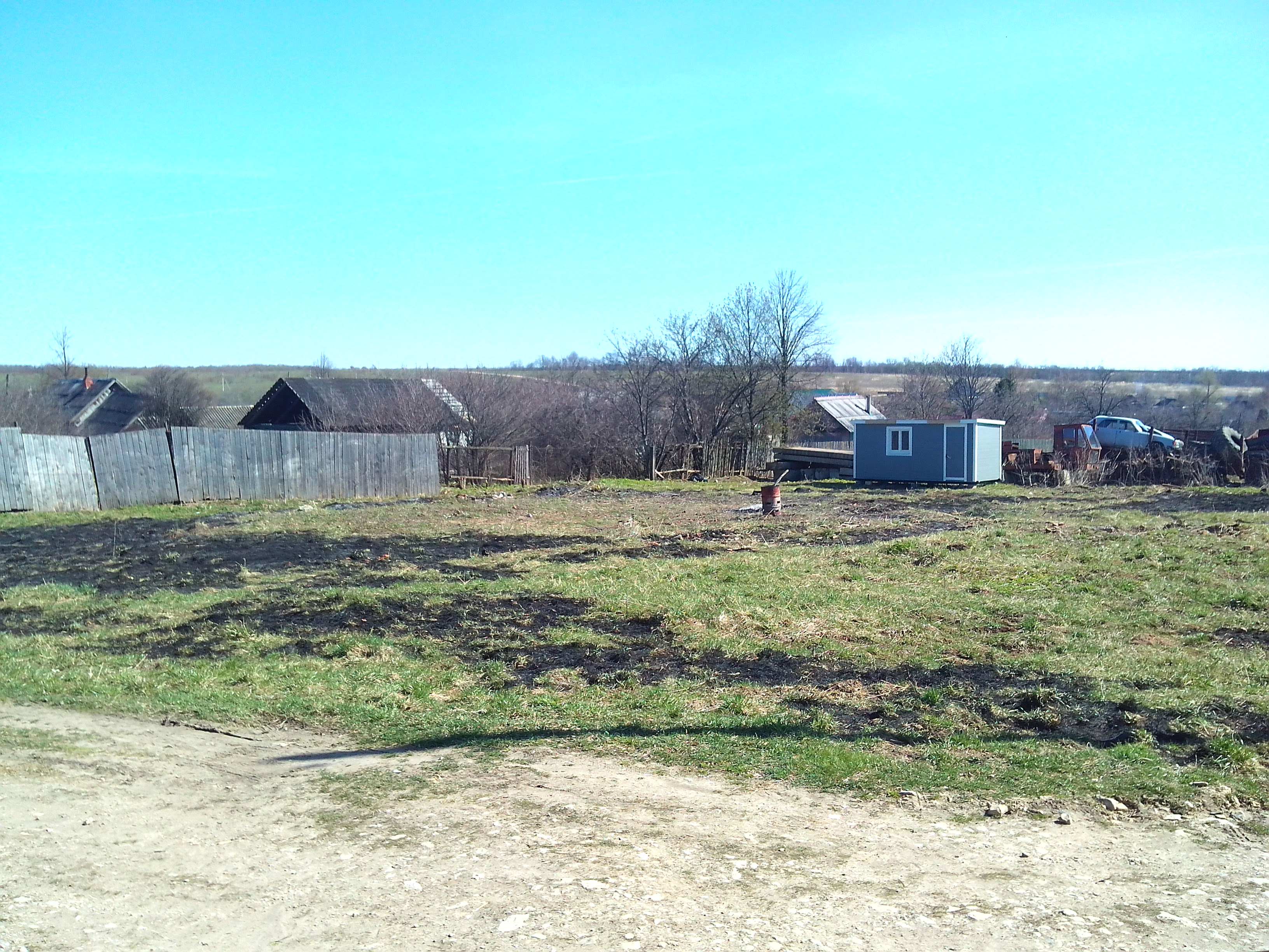

- С травой покончено, осталось убрать мусор и начинать стройку!!!
- 3.jpg (1.55 МБ) 11567 просмотров

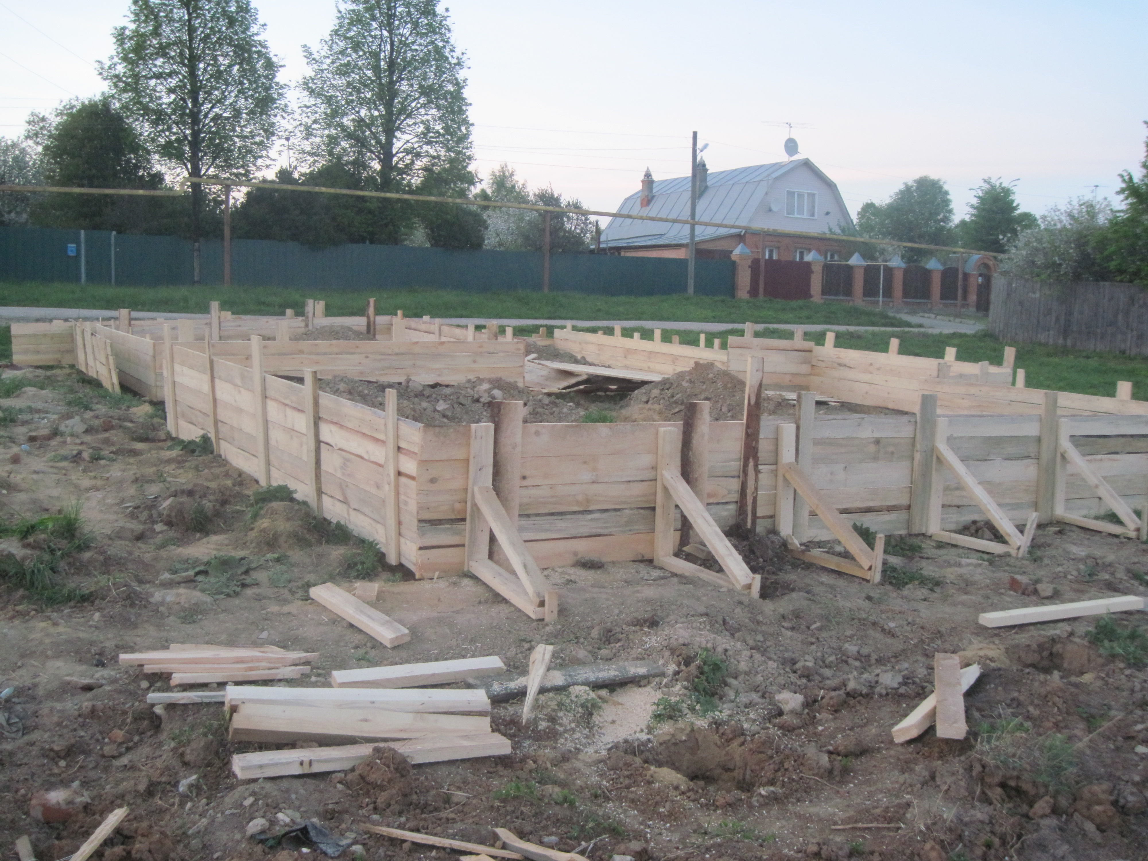

Продолжим тему, товарищи из дружественной республики накопали котлованчик под мелкозаглубленный фундамент и сделали подушку из песка глубиной 30-35 см.
- 1.jpg (1.63 МБ) 11532 просмотра

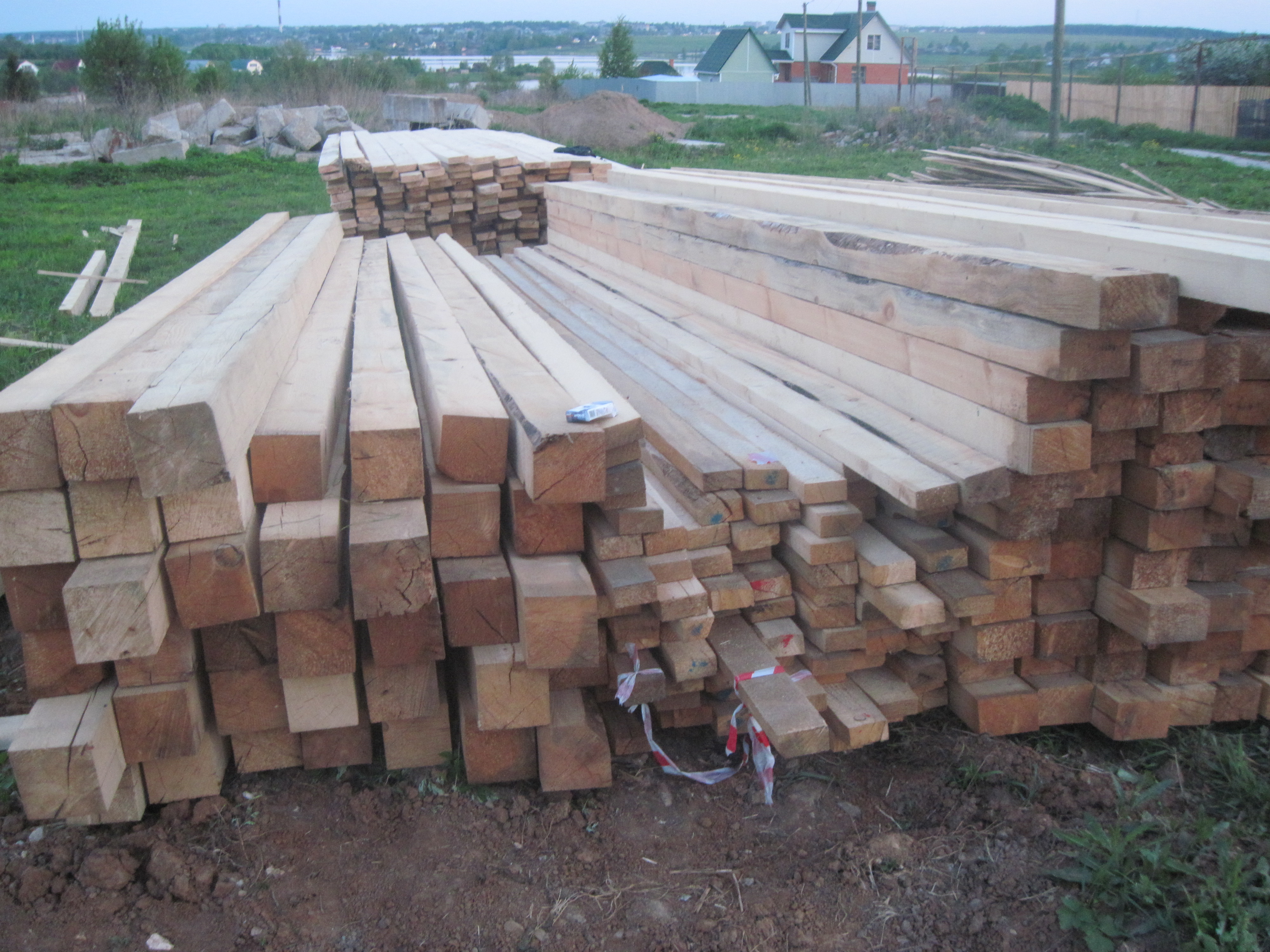

после подвезли материал для каркаса дома, 40 кубов различного дерева
- 2.JPG (2.83 МБ) 11532 просмотра

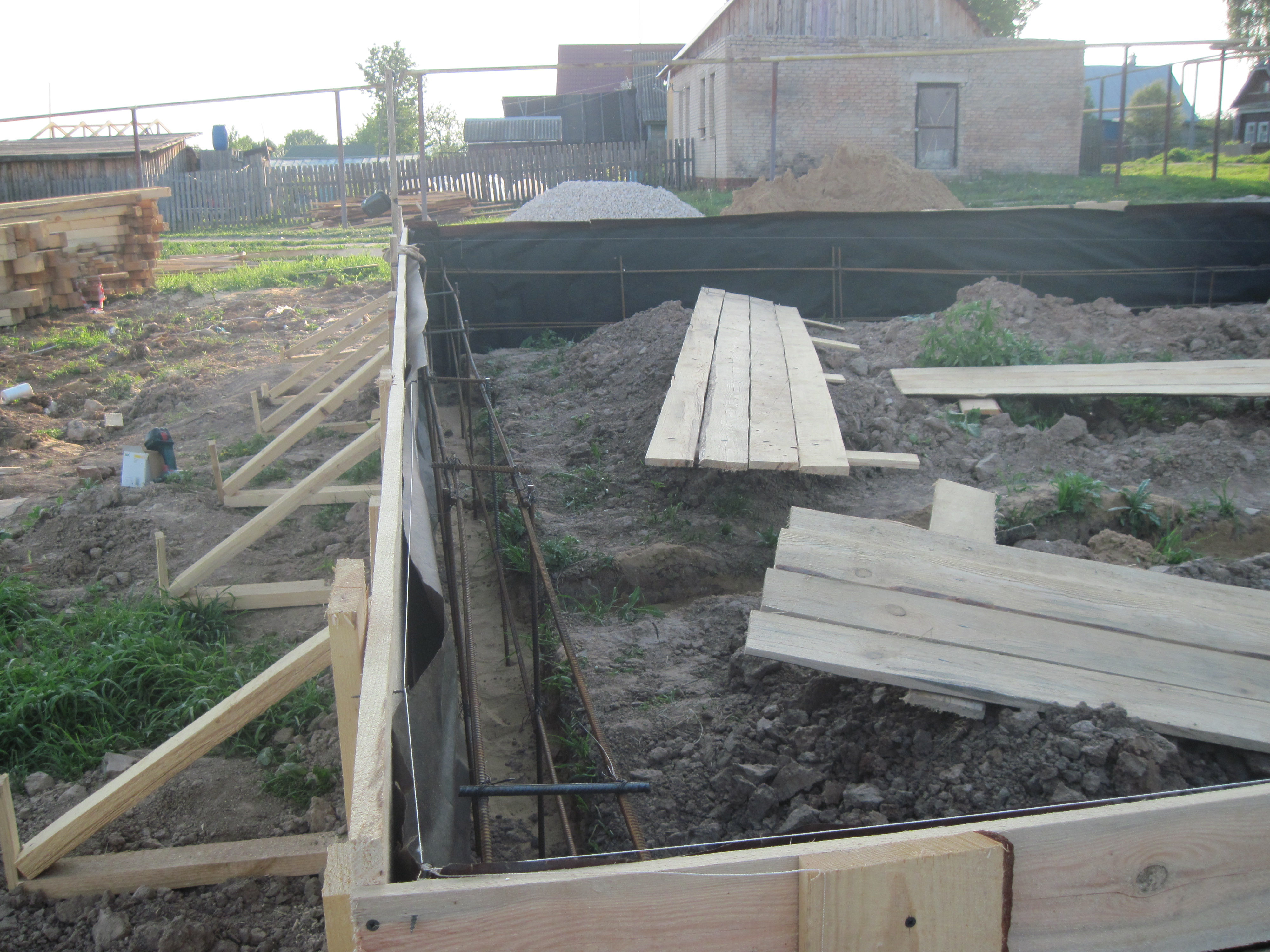

И тут же начали мастерить опалубку под фундамент, в общем процесс идет, посмотрим как дальше будет....
- 3.JPG (2.72 МБ) 11532 просмотра

я не великий строитель, но вот какие мысли:
На мой взгляд есть два варианта "делать по человечески: - сварить конструкцию из арматуры и ПОТОМ обнести ее опалубкой (в этом случае дощатые стенки не мешают варить да и вообще не мешают), и втрой вариант опять же сварить в стороне конструкцию и погрузить ее внутрь опалубки. Но в твоем случае это затратно и нелепо, т.к. этот способ для армирования траншей с последующей заливкой. В общем фото поставило в некоторое недоумение. Поставили опалубку, потом внутреннюю часть сняли, внешняя мешает, надо все разобрать, сварить сетку, потом доски собрать обратно ... че та сложно...
Еще момент - я так вижу что после сборки опалубки с арматурой лить бетон будут прямо на песчаную подушку. Не буду утверждать, наверно можно и так, но почему-то мне кажется что на песок должна быть подсыпка из гравия, а потом уже лить.
Еще момент - на последнем фото видно две стены и ни в одной не видно закладной трубы (сквозь стену) для вентиляции, к слову и в опалубке нет отверстий для этих труб. Как планируется вентилировать пространство под полом?
- Майор
- Сообщения: 884
Re: Моя дача))))
то что сейчас армировано на фото это уже законченные части? жиденько ИМХО конечно.
пошарь по инету, вроде есть нормативы на расстояния между элементами арматуры, у тебя ее должно быть гуще... и внутри должна быть арматура а не только границы конструкции обозначать.
- krikss
- Сообщения: 1854
- Откуда: М.О. г. Балашиха
Re: Моя дача))))
)))) Армирование только началось, для подсыпки гравия аж 5 кубов лежит, армирование не варить будут а вязать, мягкой проволокой, и да, вначале сделали опалубку, потом сняли внутренние щиты и делают армирование, затем поставят на место щиты и закрепят, лить будем на подсыпаный гравий.
