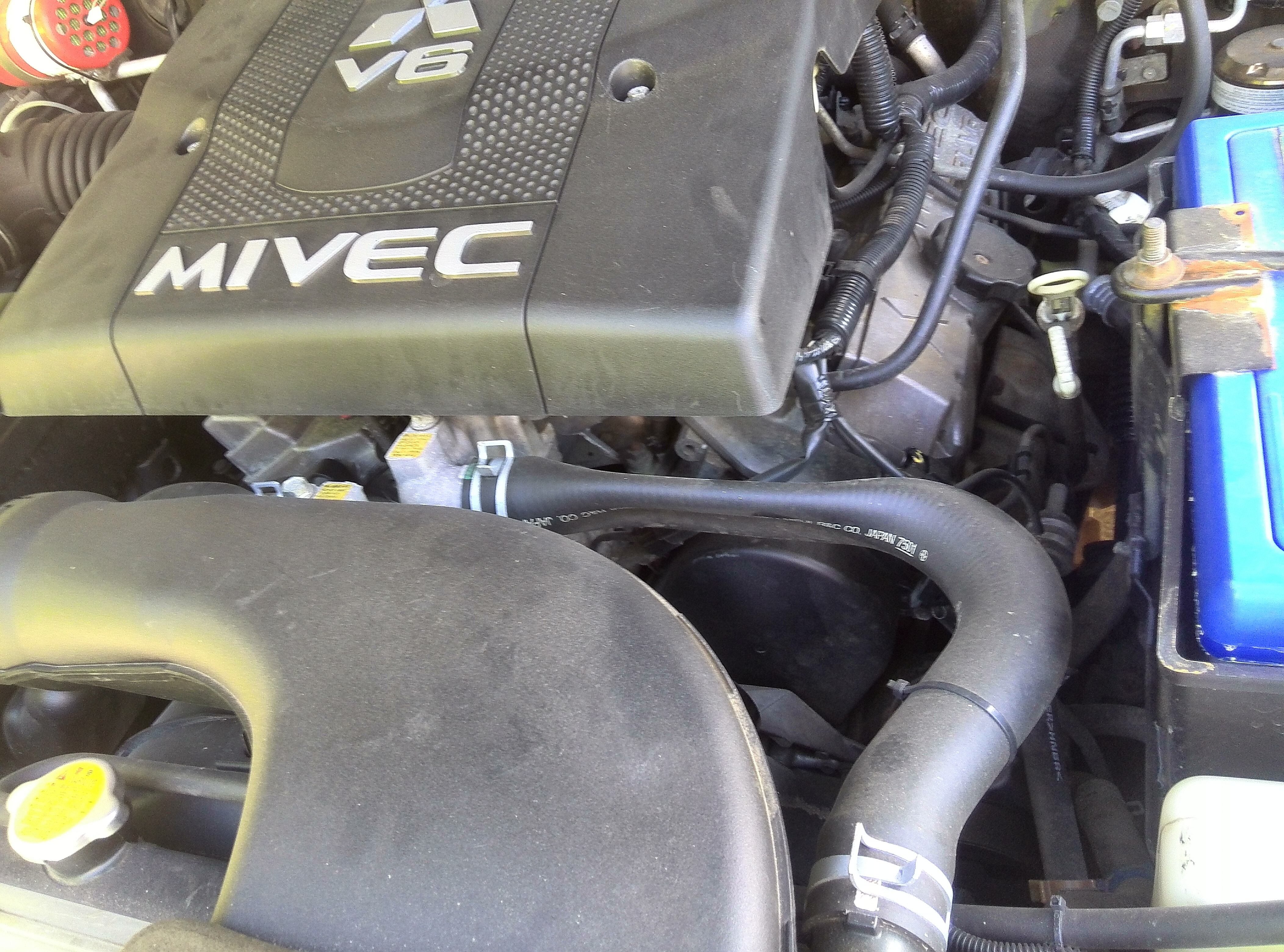

Сегодня открыл капот и увидел, что патрубки на радиатор и от него сплюснутые, подскажите пожалуйста, это нормально?

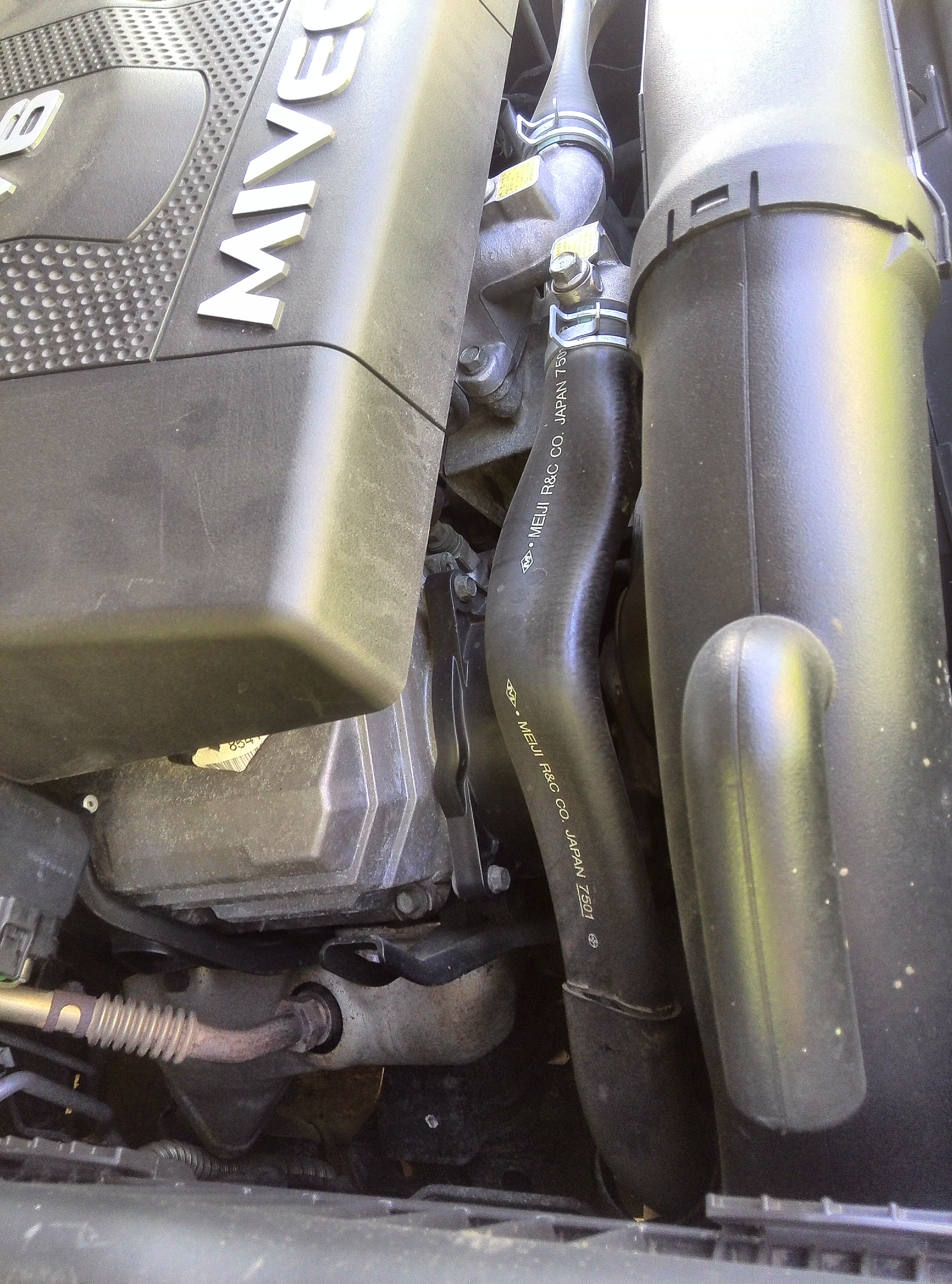

Не нормально, на второй фото в центре болтик, открути его, впусти в систему воздух, открой крышку радиатора и заливай в него антифриз пока из отверстия из под болтика не пойдет антифриз, болтик закрути, крышку закрой, заведи. По идее все. Если нет антифриза в расширительном бочке, долей в него до верхнего уровня.

В расширительном бачке жидкость есть. Может что то с крышкой радиатора? Она как будет то с клапаном... И зачем туда воздух запускать, его же через этот болт выгоняют?

Вопрос - где антифриз который должен быть в патрубках, хотя бы частично?

Тепловое сжатие-расширение.

до утягивания патрубков? сомневаюсь! Большой плюс в том, что система герметична, при любом раскладе, либо через крышку радиатора либо через болтик воздух туда зайдет, вытеснить его потом антифризом, закрыть все и понаблюдать!
