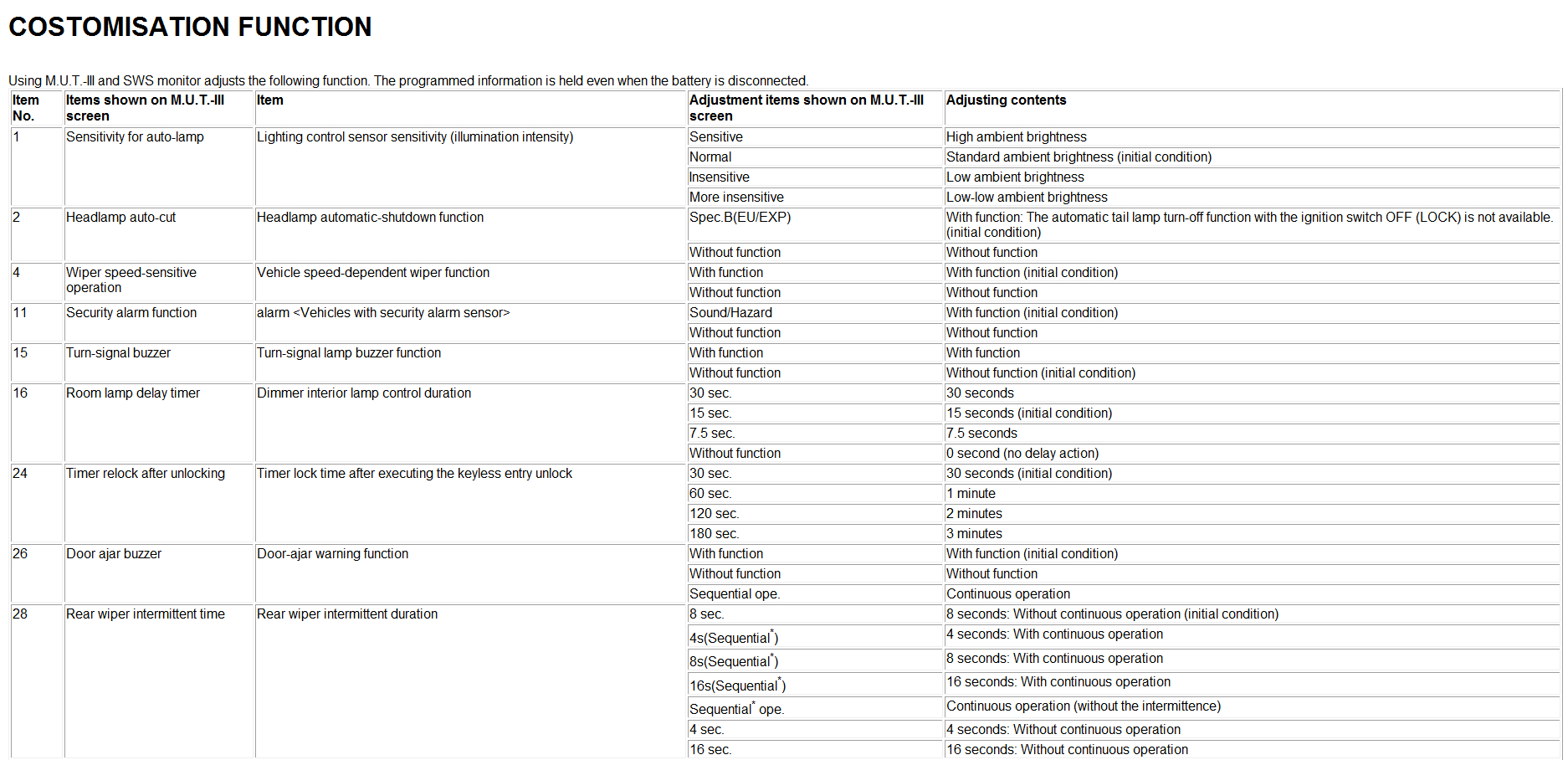

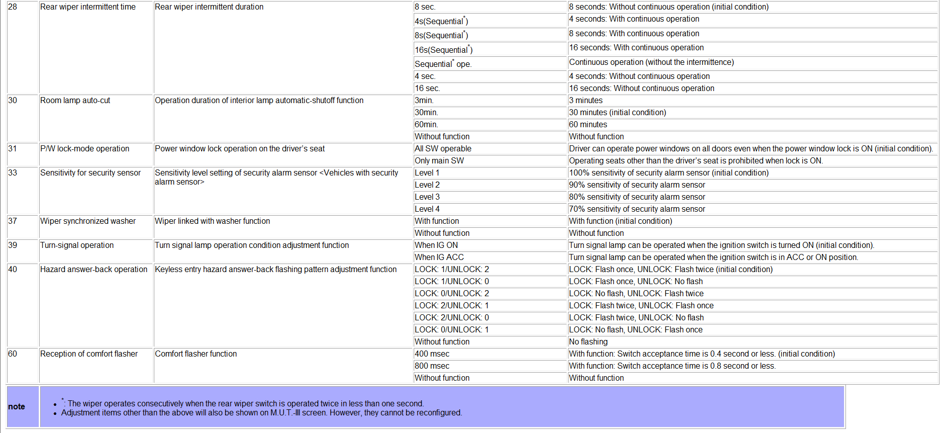

Вот некоторы настраиваемы функции
Customization function 1.jpg (876.96 КБ) 27993 просмотра
Customization function 2.jpg (913.04 КБ) 27993 просмотра

megranny писал(а):Вот некоторы настраиваемы функции
А можно покрупнее разместить или ссылочку кинь. то в таком виде не читаемо

Re: Активация скрытых возможностей
Сообщение megranny » 27 дек 2012, 21:07
Koc писал(а): А можно покрупнее разместить или ссылочку кинь. то в таком виде не читаемо
Размер на рисунок к сожалению прежний так и остался 256кБ.
Да ссылки как таковой нету,попробуй правой кнопкой "открыть изображение в новой вкладке".
