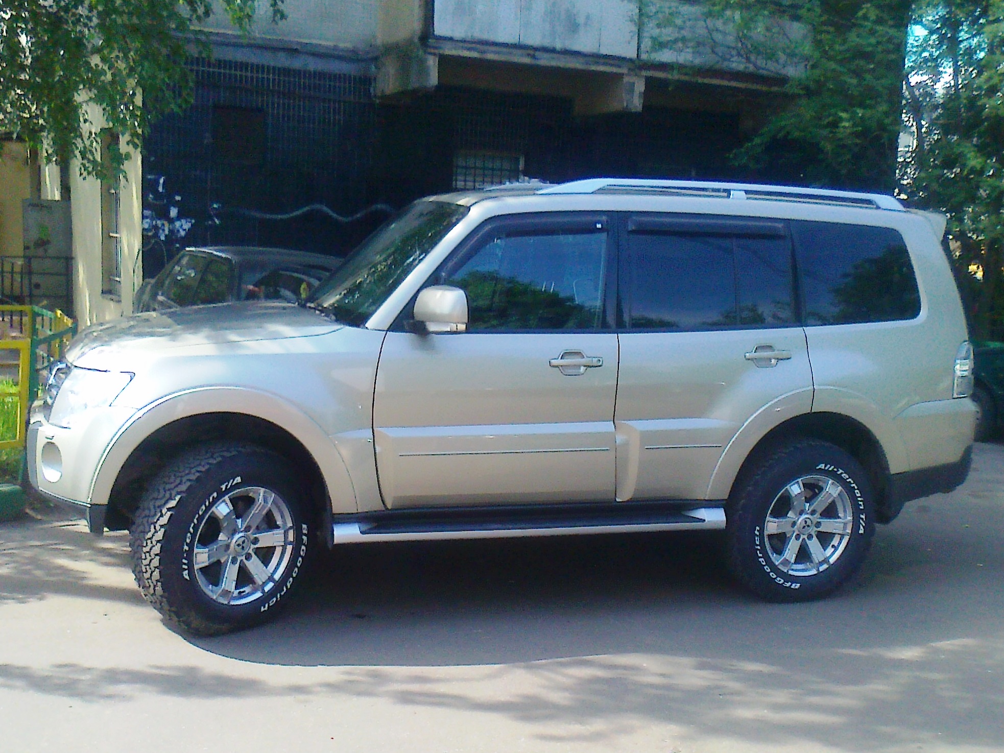

Отпишусь по своему опыту, может быть кому-то пригодится.
На дизельный Паджерик установлены пружины "от Влада" +1,5 дюйма. На штатные 17 диски смонтированы новые покрышки BF Goodrich All-terrian 285*70*17 (32.7 дюйма).
Результат:
1. Задние колеса встают без каких-либо проблем.
2. Передние в положении "прямо" - все отлично, но при поворотах вправо/влево угол протектора трет по выступу вокруг крепления маленького брызговика. Проблема решается демонтажем брызговиков.

Re: Установка BFG A/T 285*70*17 (почти 33")
Сообщение Svetliy » 15 апр 2013, 13:38
А как обстоят дела с ходом подвески? Не трет ли арки? Или еще не покоряли внедорожье?

Сообщение Lvovich » 16 май 2013, 10:51
Ну, вернулся я. Испытания проходили в Псковской области близ озер Жижецкое и Жакто, получились не экстремальными вообще по причине уже подсохших тропинок и лесных дорожек. Трения колес об арки не наблюдалось, поскольку подвеска в отличном (новом) состоянии, и даже при полном вывешивании колес - противоположные до арок не достают. Напомню, на авто установлены пружины "от Влада" +1,5" "комфорт". Кстати, интересное наблюдение: при достаточной нагрузке машины шмурдяком пружины немного проседают и появляется, на мой взгляд, излишняя валкость.
Общий вывод следующий (очень субъективный): авто на трассе -"отлично", в лесу (бездор) - "хорошо", вместительность - "посредственно".

Сообщение Rybak » 25 май 2013, 22:41
Львович, ты запаску тоже менял? Она вместилась без проблем? бампер не задевает при закрытии задней двери? И еще, диски у тебя штатные (7.5J)? Я хочу себе поставить Cooper STT того же размера (285/70R17).

Сообщение Lvovich » 27 май 2013, 10:38
Запаску не менял. Диски штатные 7,5. Но, если честно, сейчас я бы уже не ставил на 4-й Паджерик 33 колеса. Причина в том, что встает она впритык, без должного зазора. При движении задним ходом и выворачивании колес влево иногда наблюдается легкое трение угла протектора о кронштейн крепления маленького брызговика. Причем сам брызговик уже демонтирован по той же причине (см. 1 пост). Предположу еще, что при налипании грязи на колеса и арки тоже возможны некоторые проблемы. Для себя решил пока оставить эти колеса, на следующий год, скорее всего будем брать что-то по-меньше. (Если вообще машину не поменяю).

Сообщение Rybak » 01 июн 2013, 12:55
Спасибо что поделился опытом/советом!
Я думаю у меня 285/70/17 Cooper STT должны встать нормально т.к. есть лифт 5см и недавно поставил бампер ARB. Попробую если продам свою резину (Cooper STT 265/70/17) за резонные деньги.

Сообщение Lvovich » 02 июн 2013, 20:26
Как показал опыт, лифт не дает возможность установки таких колес, т.к. не увеличивает ширину арок. :super_smilies036: А вот установка силового бампера, возможно частично решит проблему.

Сообщение Sasha77rus » 03 июн 2013, 18:45
Я поставил BFG265/65/18. Передние маленькие брызговики снял - ничего не цепляет.

Сообщение Rybak » 04 июн 2013, 00:48
Lvovich писал(а):Как показал опыт, лифт не дает возможность установки таких колес, т.к. не увеличивает ширину арок. :super_smilies036: А вот установка силового бампера, возможно частично решит проблему.
да, именно на бампер вся надежда. без бампера 265/70/17 были абсолютно в притык даже с лифтом
