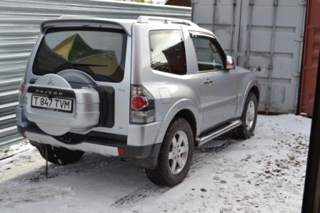

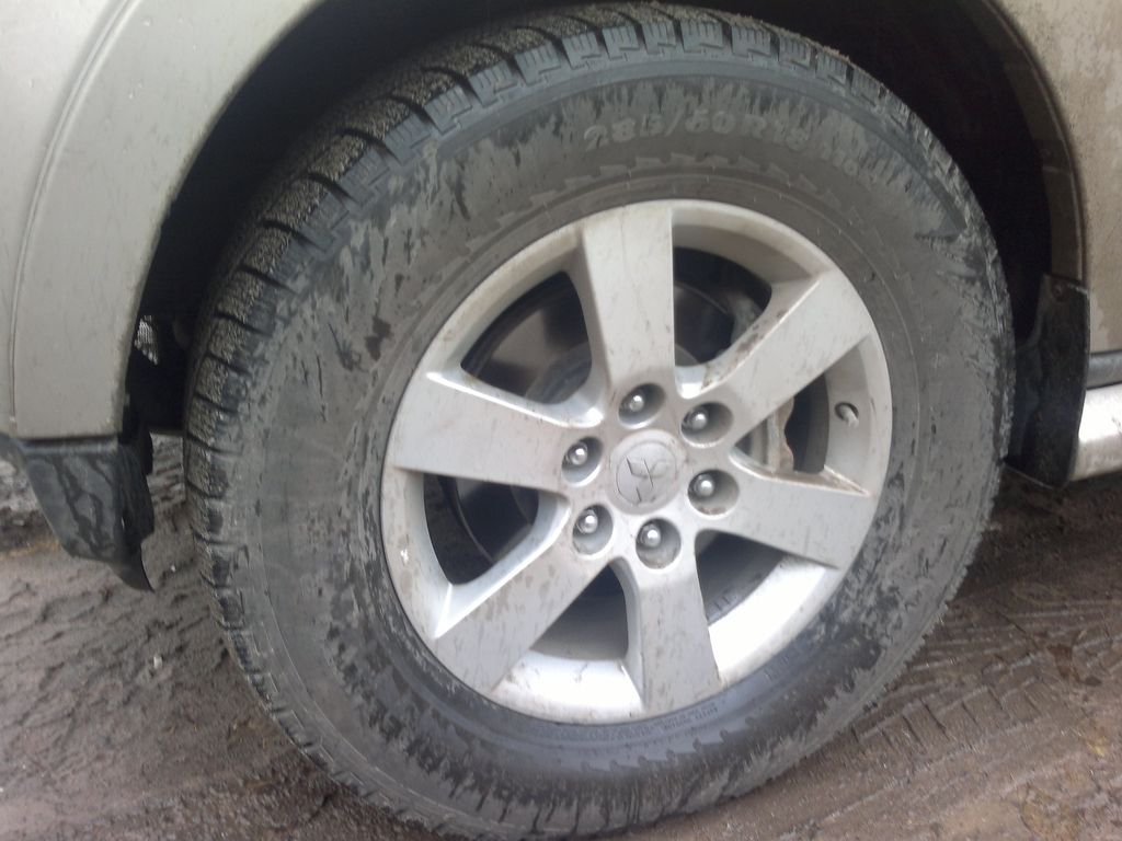

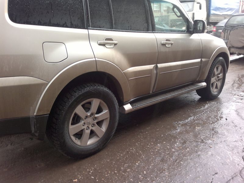

Re: Максимальный размер в 18 радиусе

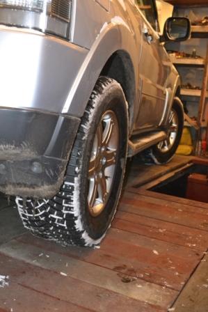

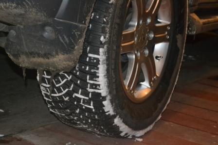

Вот как смотрится на машине. Хапелита R 285/60/R18
- 14102011542.jpg (87.58 КБ) 31728 просмотров
- 14102011538.jpg (108.15 КБ) 31728 просмотров
- 14102011539.jpg (122.95 КБ) 31728 просмотров

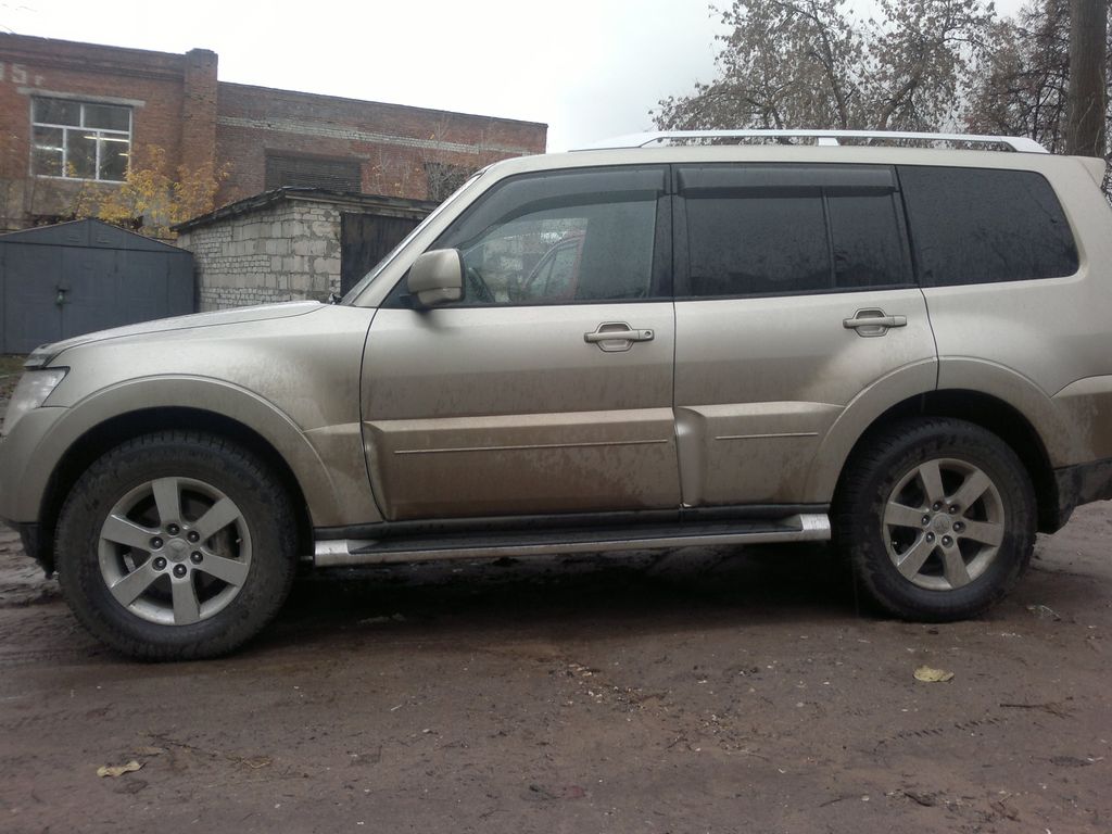

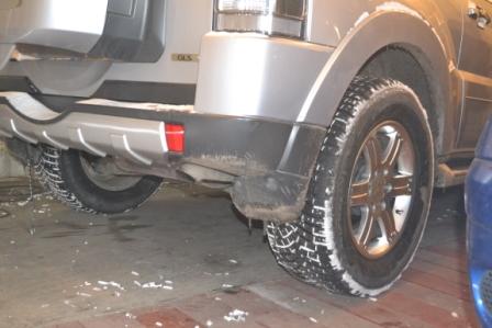

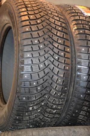

Моё мнение паджеро на меньших ЧЕМ 285.60. 18 как бык на костылях ! Влезало бы на 295 я бы воткнул ! Сегодня переобули мне зимку мишленку, красава ...
- 285 60 R18
- DSC_1330.JPG (61.66 КБ) 31549 просмотров
- 285 60 R18
- DSC_1329.JPG (63.8 КБ) 31549 просмотров
- 285 60 R18
- DSC_1327.JPG (66 КБ) 31549 просмотров
- 285 60 R18
- DSC_1283.JPG (72.84 КБ) 31549 просмотров
- А это ещё летняя 285 60 R18
- DSC_1311.JPG (70.84 КБ) 31549 просмотров
