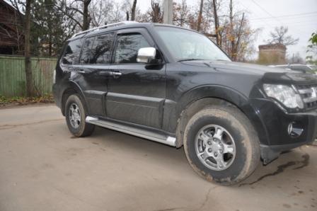

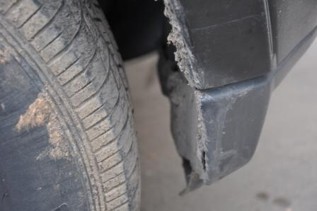

А в реале какой размер сейчас у тебя стоит....? можеш сфоткать зазорчики между ресницами..ну и в арках
[/quote]

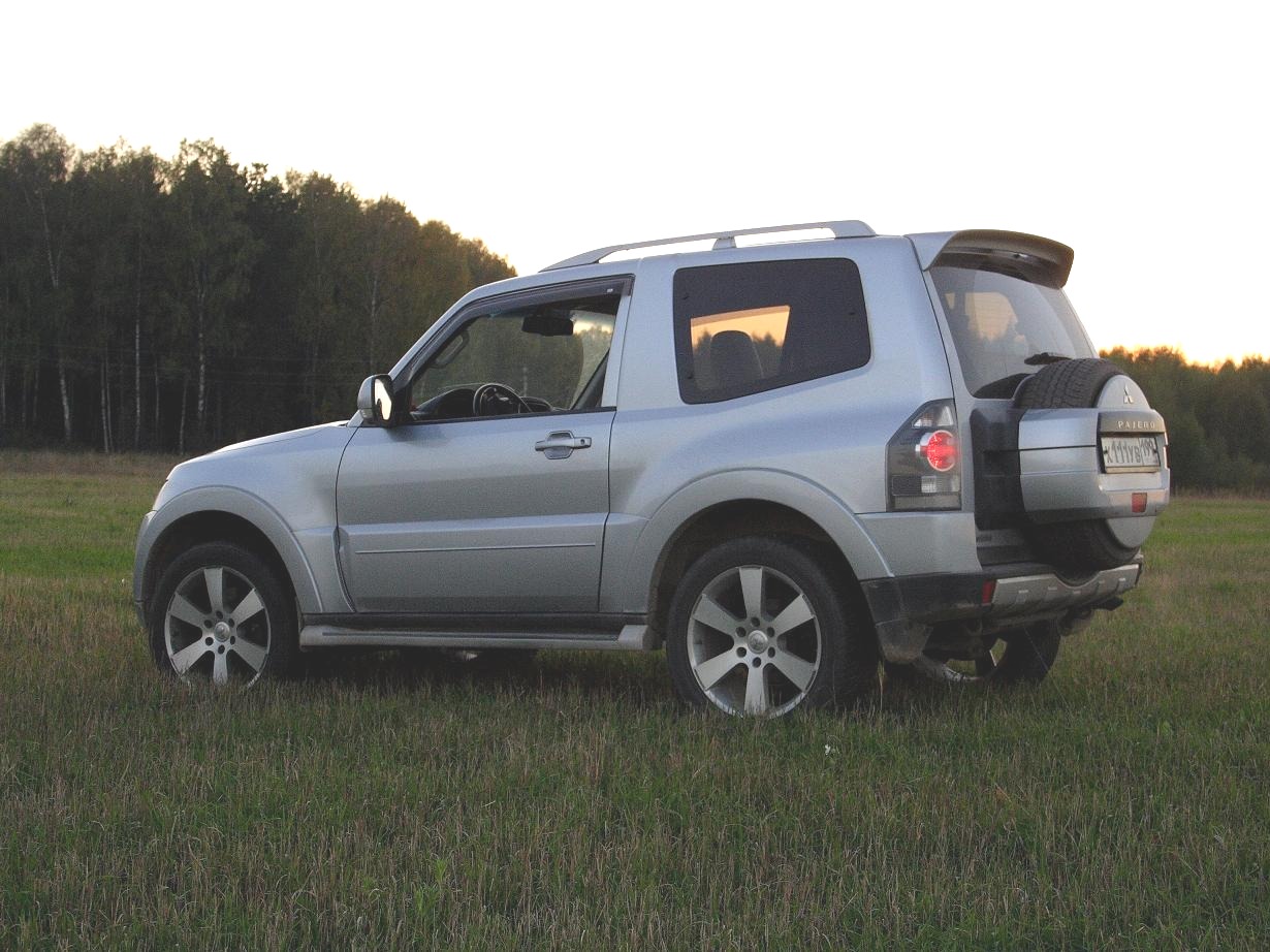

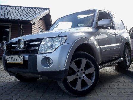

Вот это стоит в реале 285 60 R18 там подписано и зима и лето. А в ИДЕАЛЕ я бы хотел вот это, но на таких летать по ухабам уже не получится.

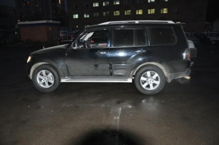

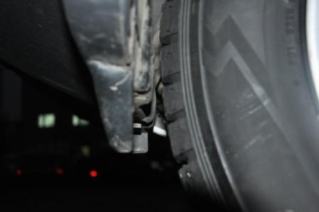

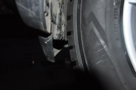

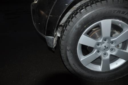

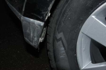

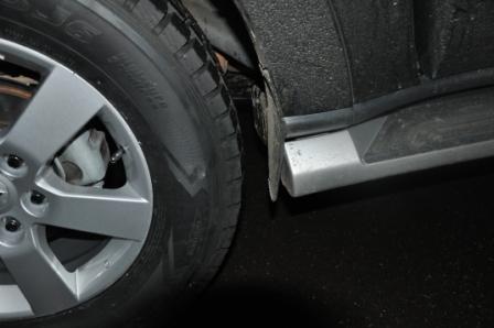

.....В общем ПОСТАВИЛ 285 60 18,....и ВОТ ВЫВОДЫ
1.Резина встала но при повороте слегка задевала губу бампера, путем не хитрых движений чуть подогнув ,зазор увеличился....и вроде все ок,..машина стала выше на 2 см,не много скажете,а такое ощущение на все 10 см ,подметил при посадке,запачкав джинсы,НА ДОРОГЕ стал совсем другой АВТОМОБИЛЬ устойчивость,крены ,при поворотов что были раньше значительно сократились,при перестроении тоже чётко держит дорогую.Внешний вид просто супер ИГРА СТОИТ СВЕЧ если кто то сомневается....Кстати по поводу минимального зазора...его при желании можно увеличить до значительного....Все шевелится....(по русски)бампер,подкрылок...По этому вопросу облазил кучу форумов...И знаете Могу сказать одно данный размер входит ,но требуются пустяковые доработачки...так что если кто в сомнениях
285 60.18 подходит на паджеро 4 как надо......И еще машина стала заметно мягче...но это скорее признак зимней резины.....
Для справки может кому понадобится.....Шины "Данлоп сj-6"купил за 7900рублей(31600 за 4 штуки)
Диски ""Mи 6" купил за 11000 рублей(за 4 штуки)
Шиномонтаж 2200руб
Итог: 44800рублей обувка на зиму...
Удачи фото ниже.....
Шиномонтаж 2200руб

..По порядку))))))))))))))
- Темно правда...и так и эток....

Прилично!
А сильно там надо что-то деформировать, чтоб не шкрябало в передней нише при максимальном повороте колес?
- Майор
- Сообщения: 953
Re: Максимальный размер в 18 радиусе
....там бугарок...его чуть чуть оттянул...монтировкой заправил, зазор миллиметра
4...впоследствии займусь думаю можно сделать до 1-1.5 см...без заморочек....а так ездил поворачивал.резко ...не задевает............

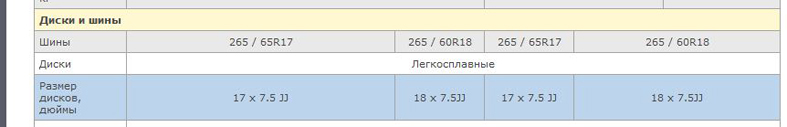

Да неужели? Тогда загляните в Рольф и обалдеете!biker писал(а):Вообще то 265/60 18 это не штатная резина. Штатная 255/60 18. Возможно до вас её уже меняли, если вы конечно не первый владелец.
Вот скриншот с сайта Рольф их раздела "Характеристики автомобиля"
Можно так же посмотреть наклейку у водительской двери с размерами шин и давлением в них...
А так.., я действительно не первый владелец, в отличии от новых авто в Рольф, но диски и шины с покупки первым владельцем на моем авто не менялись....
17 размер у низких комплектаций и у высоких комплектаций - 18-й.....

Большое спасибо за подсказку , не видел, вы развеяли мои сомнения. Совсем уже заморочился с выбором.

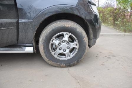

хм...
значит тоже не на все арабы...
вот моя мячтаа
вот моя мячтаа
