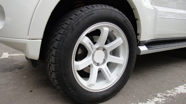

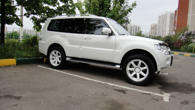

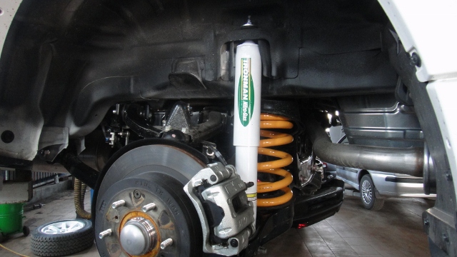

Если хочется -почему нет.У меня вот так...Lenso RT7 r20 +ProComp AT 275-55
и подвеска IronMan
DSC07999 (640x360).jpg (156.52 КБ) 10814 просмотров
DSC07992 (640x360).jpg (191.45 КБ) 10814 просмотров
DSC00774 (640x360).jpg (158.45 КБ) 10814 просмотров
и подвеска IronMan
Зачетно смотрятся колеса!! Какой вылет у дисков? Тоже прикупил себе на 20", но без резины, вот сейчас в раздумьях, какую взять на лето, остановился на Toyo Proxes ST II http://www.toyotire.ru/tire/pattern/proxes-st-ii, и еще вопрос, какое давление в шинах такого размера должно быть?

Про вылет -ЕТ 20 .давление по обстоятельствам (от 2.2 до 1.5) .На дороге машина как влитая (за 30 000 т. пробега ни разу не пожалел) да и вне дорог вполне.

alabai001 писал(а):Про вылет -ЕТ 20 .давление по обстоятельствам (от 2.2 до 1.5) .На дороге машина как влитая (за 30 000 т. пробега ни разу не пожалел) да и вне дорог вполне.
Про вылет спросил, потому что я себе взял 18 мм и боюсь что буду слишком торчать, смотрю на твою машину и я бы не сказал что колеса как то выперают из арок)) надеюсь и мои будут нормально по размеру.

от двадцатки, восемнадцать отличается в 2 миллиметра! У меня стоит +25 и резина на 182, это примерно на +15 с размером в 265 и стоят они вровень с краем арки, так что и у тебя будет примерно тож самое! Машина преобразилась и стала сбитой !
