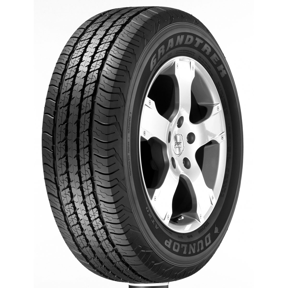

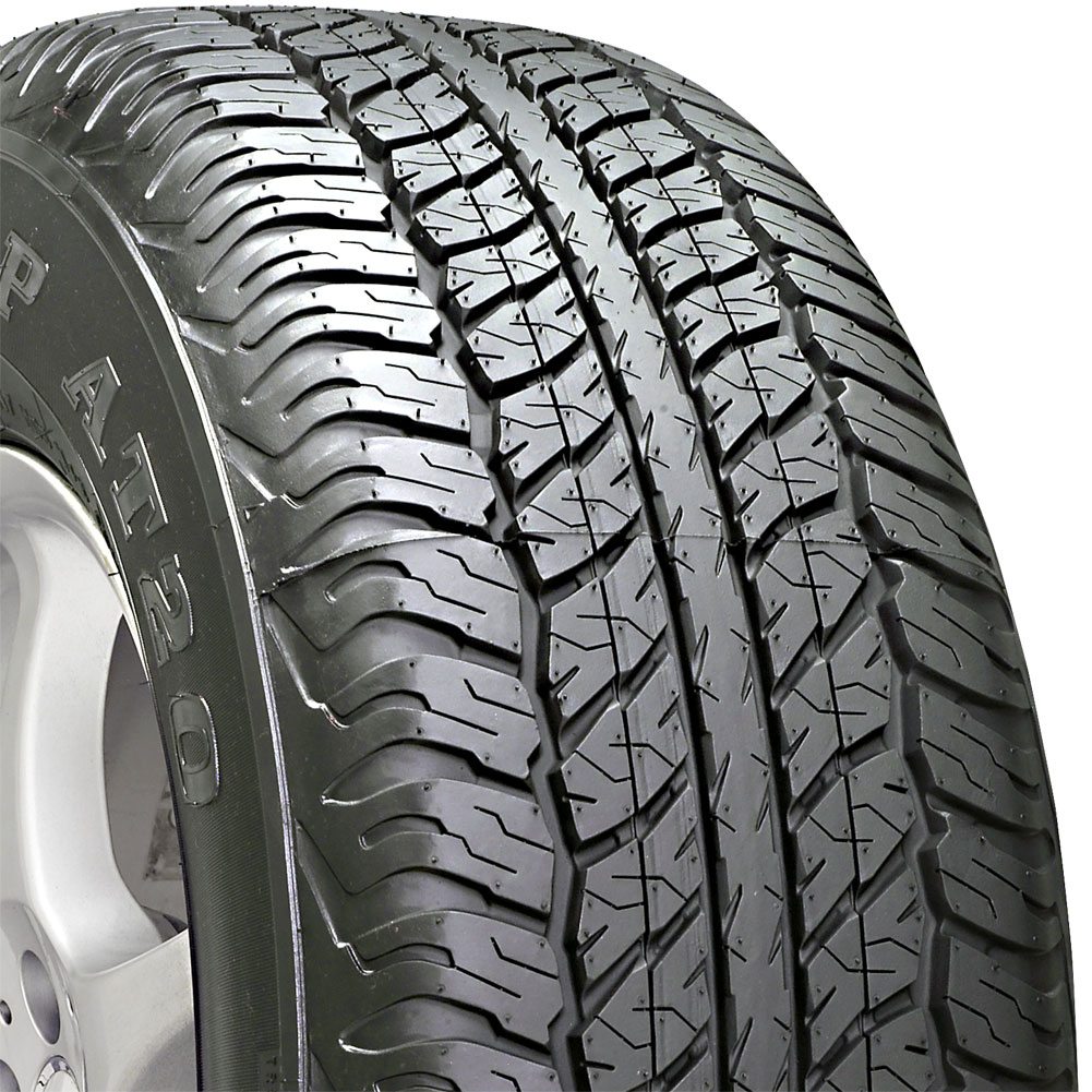

Описание:
Производитель: Dunlop (Великобритания)
Название модели: Dunlop GrandTrek AT20
Тип автомобиля: внедорожники и кроссоверы
Сезонность: всесезонная
Протектор: симметричный
Шипы: нет
Индекс нагрузки: 110 (до 1060 кг)
Индекс скорости: H (до 210 км/ч)
Страна производства: Япония

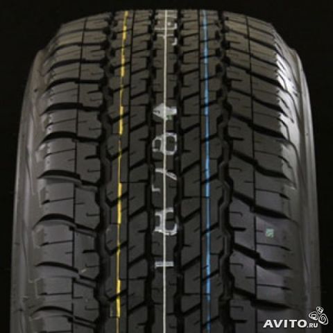

Обычно стрелка направления движения ставиться отдельно и выглядит именно как "стрелка"!

FastCat писал(а):А вот тут другое пишут :arrow: http://shiny.ru/asymmetric
(Асимметричные шины - шины, рисунок протектора у которых на внешней и внутренней части беговой дорожки различается...
При рассмотрении, рисунок протектора различается только тем, что внешняя половина рисунка является копией внутренней половины, перевернутой в обратном направлении. Это значит, что шины можно устанавливать в любом направлении.
Данные шины имеют симметричный рисунок протектора!
Но, у меня возник вопрос, должны ли шины устанавливаться симметрично между собой, т.е. если на правой стороне данная половина рисунка является внешней, должна ли она и слева ставится этой стороной рисунка наружу?

На изображении, представленном NAU, протектор на резине ассиметричный, а мы разбираемся с симметричным.
NAU, из данной фотки не следует того, что "компания ГудИр допускает, что внешние шашки слева и справа направлены в разные стороны."
Очевидно, что шашки, направленные в разные стороны, будут грести по разному, и, если резина расположены не симметрично друг другу (т.е. "гребущие" шашки справа стоят снаружи, а слева внутри), то и распределение усилий будет неравномерным. Справа зацепление будет смещено наружу, слева внутрь, при том, что вес авто распределяется равномерно между колёсами передней и равномерно между колесами задней оси...
