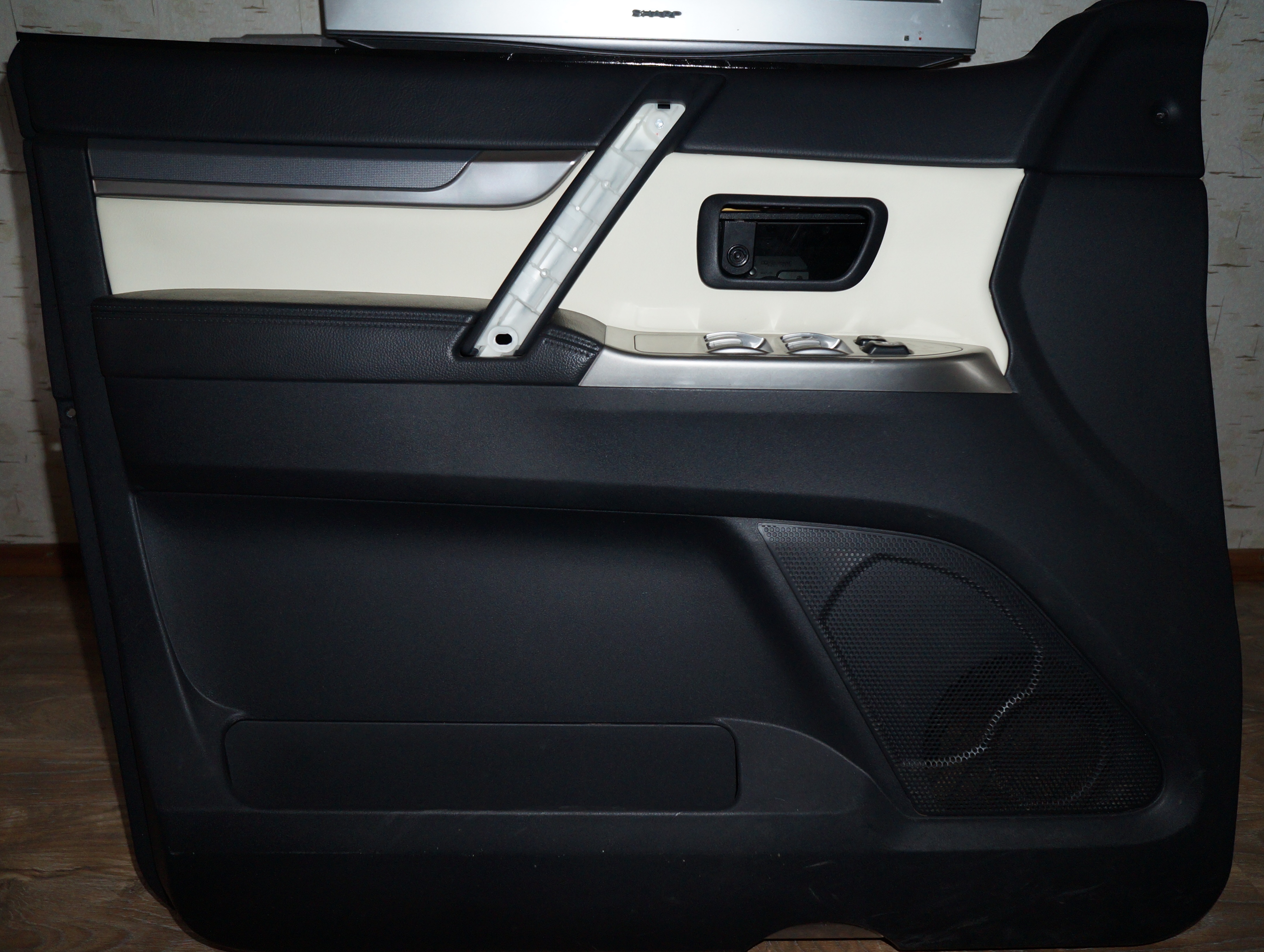

Сообщение GVA » 15 апр 2015, 14:59
Смена вставки

GVA
Сообщения: 52
Re: Карты дверей,смена цвета вставки
Сообщение GVA » 18 апр 2015, 21:34
У меня в целом вот такой вид, думаю что закончено

Сообщение Denis86ru » 14 авг 2015, 17:40
можно по подробней ?

Сообщение klf74klf » 15 авг 2015, 00:15

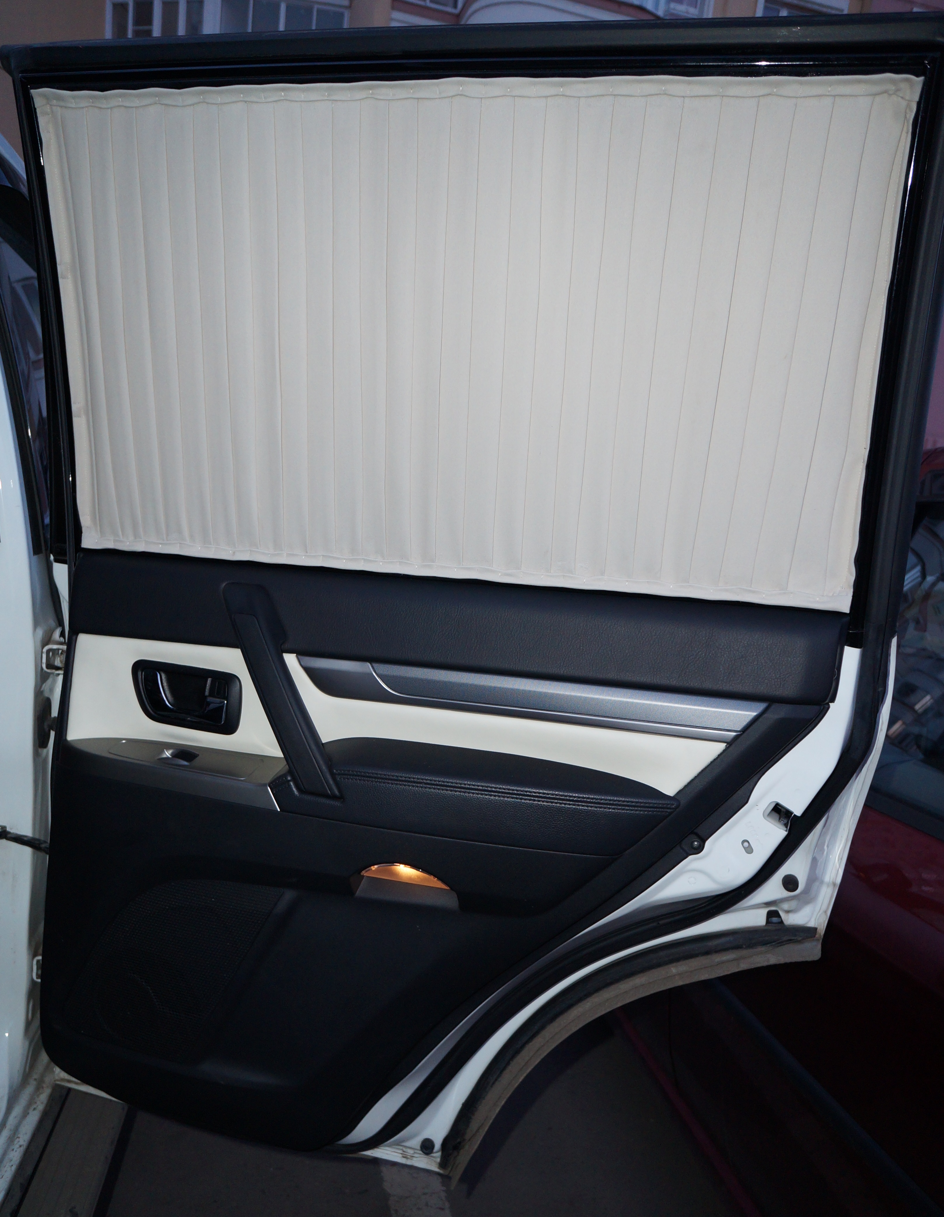

Эт понятно, что двери белые)))) а как шторки крепятся???

Сообщение GVA » 15 авг 2015, 22:03
Там сами вставки не меняются, это к/з с поролоном (бутерброд) и он приклеен прям на пластик ,карты двери.
Купил к/з так называемую эко-кожу в цвет верхней отделки салона, всё разобрал, приклеил на черный к/з, а края вправил

Сообщение GVA » 15 авг 2015, 22:31
По шторкам
Направляющий профиль крепиться на винты

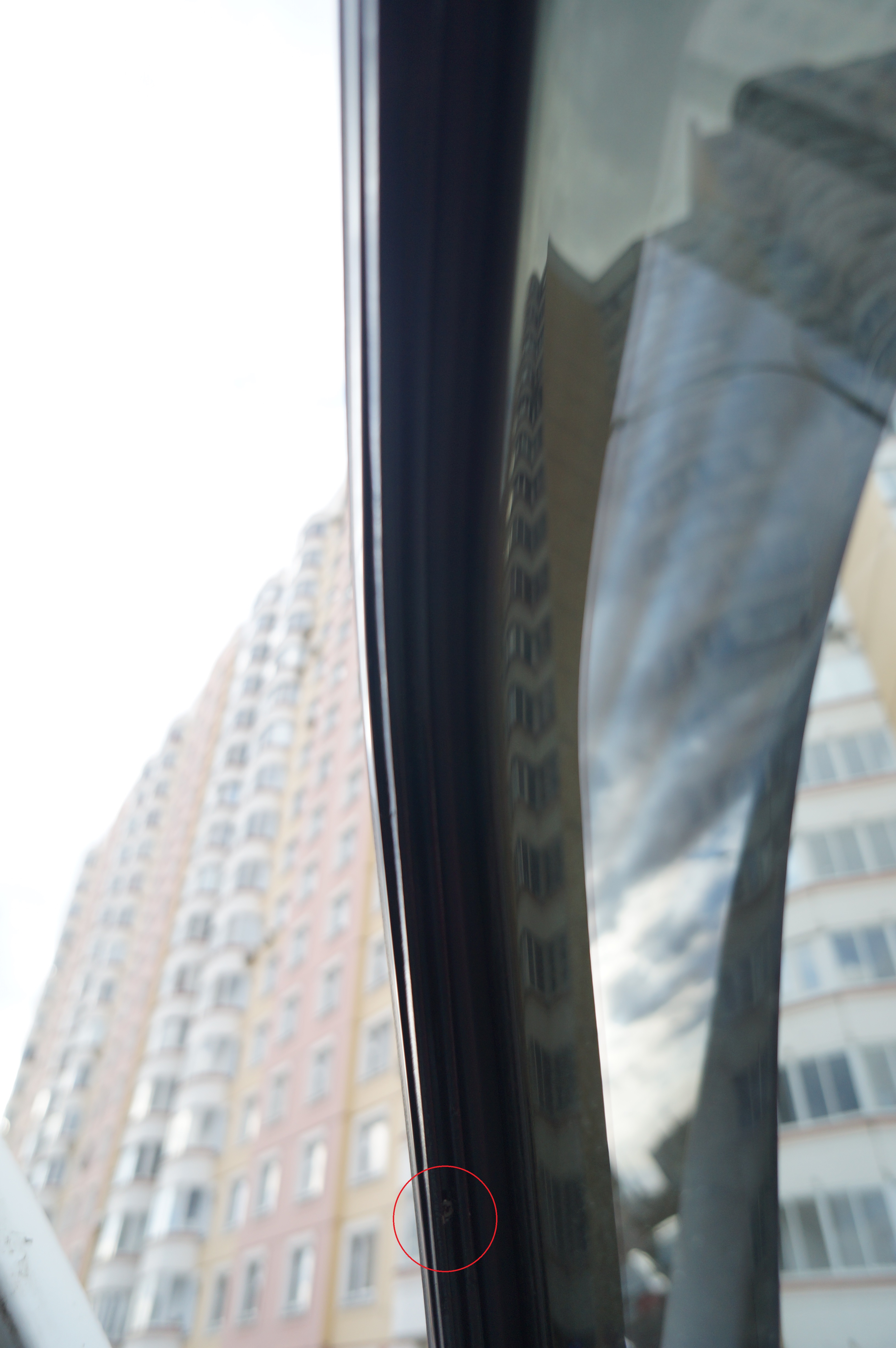

Верхний крепиться через потай в профили под шляпку винта к рамке двери на резьбе

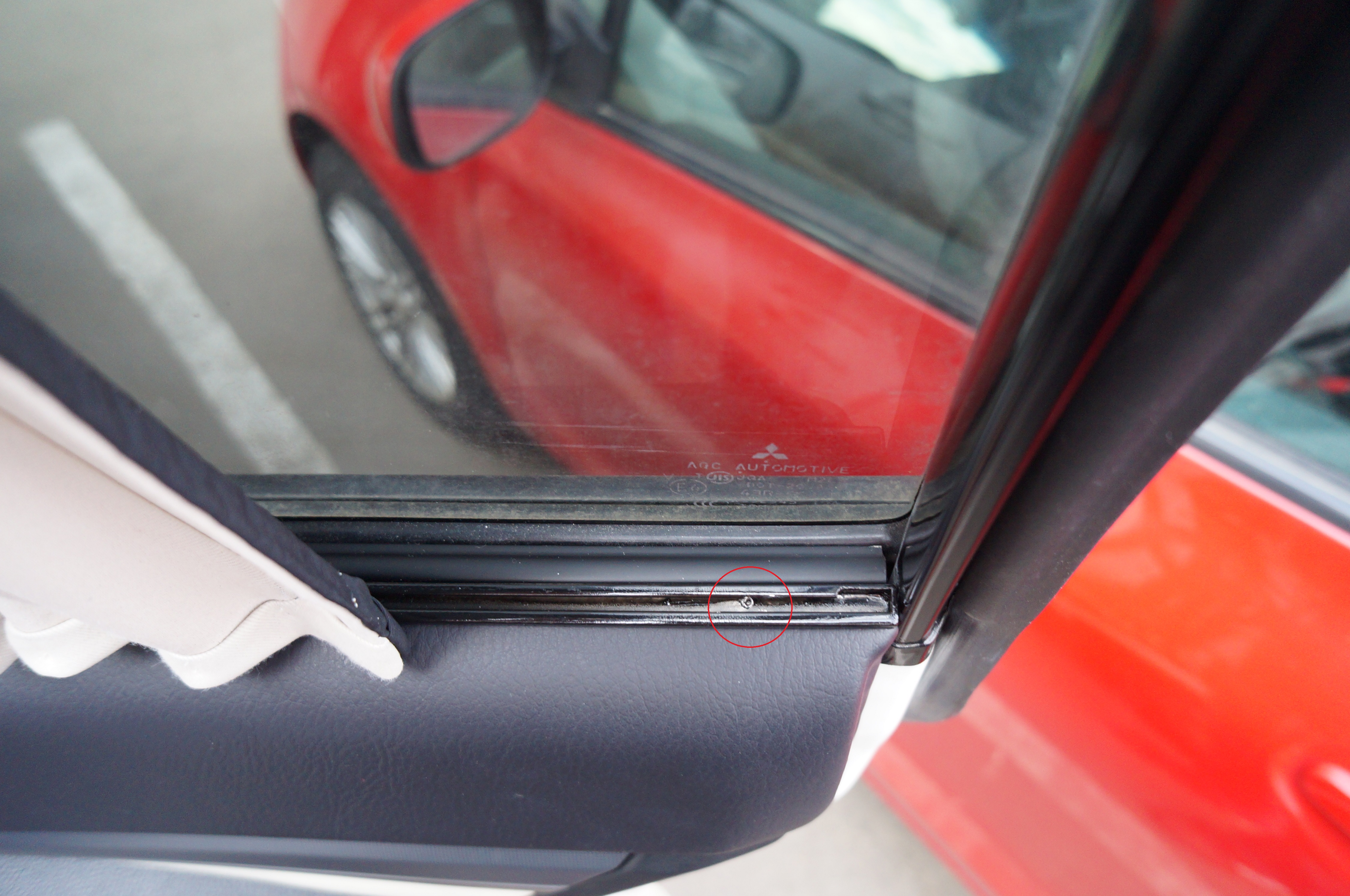

Нижний изнутри карты дверей в самом профили делается резьба
Нижний
Верхний
