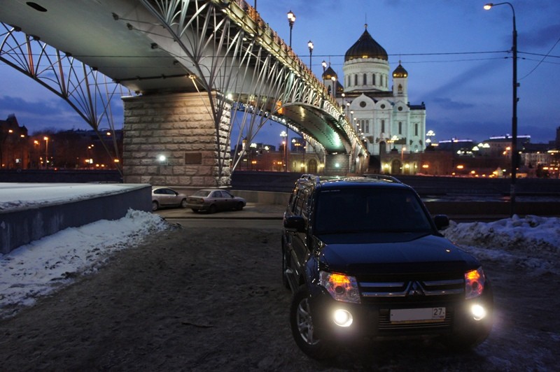

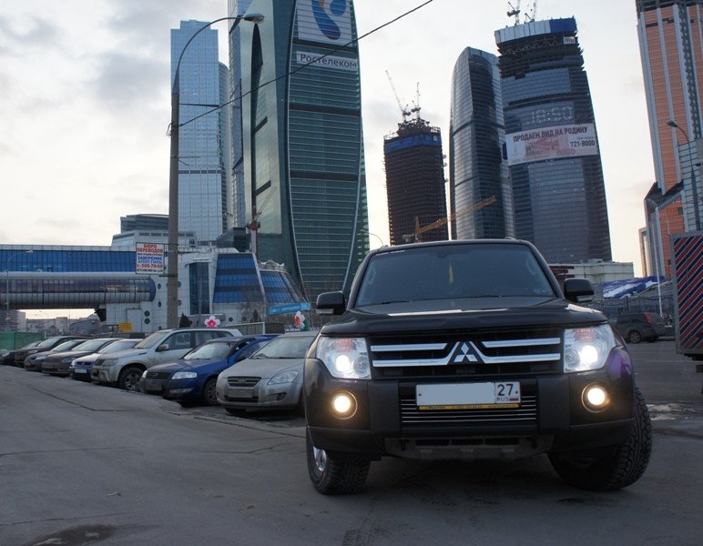

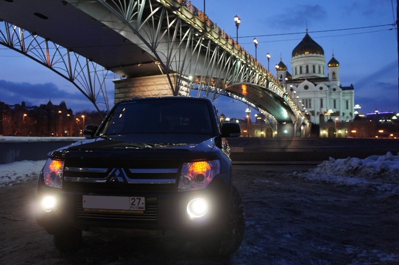

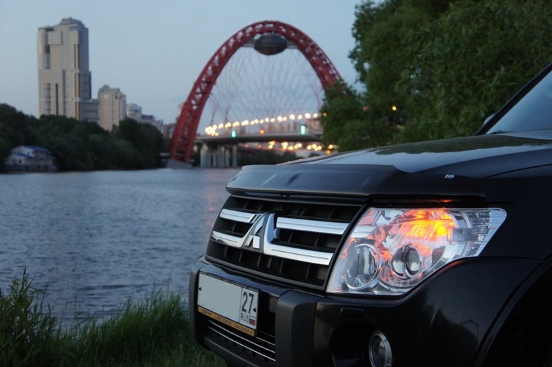

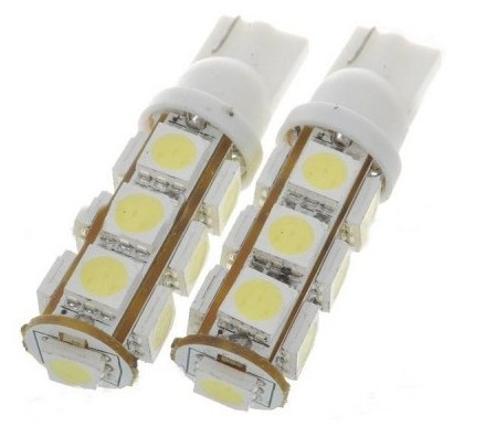

Многие владельцв Паджеро 4 устанавливают вместо штатноустановленных ламп накаливания с цоколем T10 светодиодные лампы белого света.
Мне всегда нравился оранжевый свет в габаритах, что я и решил реализовать, установив обычные светодиодные лампы с оранжевым свечением.
Вот что получилось.
Свет конечно получился рассеяный по всему объёму корпуса блок-фары. Надо ставить линзованную лампу. Пока в поиске.

Американец))))))))))))
Re: Светодиоды в габаритах
Оранжевые светодиоды габариты!?
Да это прямое нарушение ГОСТа! Более того..., ТО не пройдете, как и попадется грамотный ДПСник - лишение прав...
Согласно ГОСТа этот свет называется - "передний габаритный огонь" и цвет его определен - "белый". Сто раз перепостить уже не буду - зайдите на мою ветку на форуме - Как яустанавливал ходовые огни(viewtopic.php?f=18&t=1833), там и найдете документы какой свет и какого цвета должен быть на автомобиле, как и что на нарушение может быть.... Прежде чем "совершенствовать" свою собственность надо почитать регламентирующие государственные документы...
Как и в синеву не должно быть....

СТ РК ГОСТ Р 51709-2004 Автотранспортные средства. ТРЕБОВАНИЯ К ТЕХНИЧЕСКОМУ СОСТОЯНИЮ ПО УСЛОВИЯМ
БЕЗОПАСНОСТИ ДВИЖЕНИЯ
4.4.4 Цвет фар дальнего и ближнего света, фонарей заднего хода, фонарей освещения заднего государственного регистрационного знака, передних габаритных огней, стояночных огней, передних контурных огней и дневных ходовых огней должен быть белым; передних противотуманных фар - белым или желтым.
Оранжевый, жёлтый... Кто объяснит объективно разницу? Полицейские? Если докопатся - то ДА!
Америкосы все с оранжеывми габаритами ездят.
Надоест оранжевый - всегда в машине белые светодиоды лежат - поставлю))
