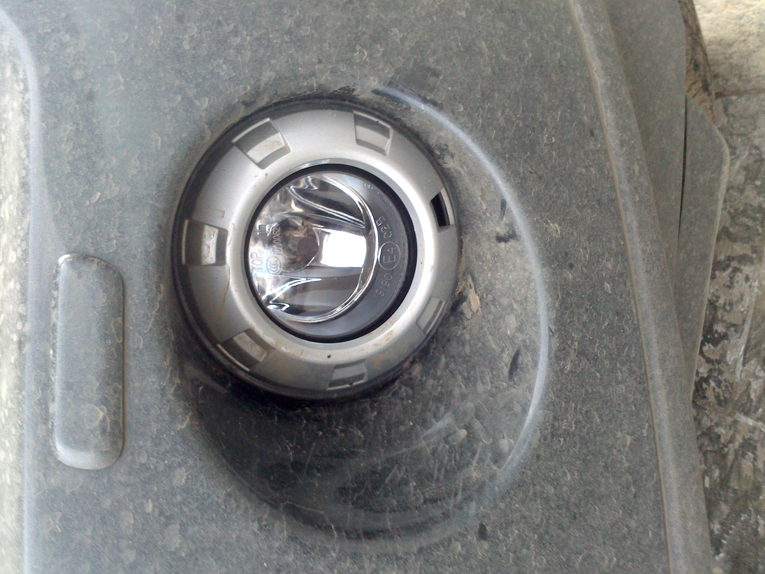

Добрый день, у меня лопнуло стекло на противотуманке, скорее всего от попадания камня (дороги у нас такие), возник следующий вопрос: на екзисте стоимость противотуманок варьируется от 700 руб. до 3000 руб., есть ли в них разница?Кно-нибудь менял только стекло, нашел есть в продаже http://ptfr.ru/shop/product_info.php?products_id=679, противотуманка вся снимается через подкрылок согласно руководству по эксплуатации, зачем нужна серая заглушка или это только декоративный элемент? Заранее благодарен, поиском не нашел

Кольцо которое видно с внешней стороны, которое как бы визуально держит туманку, серое с выемками, одна выемка с дыркой видимо для вентиляции и слива воды
Сообщения: 319
Откуда: Казахстан
Re: Замена противотуманки
Сообщение OLEGH » 09 апр 2013, 20:32
SerVanTos писал(а):Кольцо которое видно с внешней стороны, которое как бы визуально держит туманку, серое с выемками, одна выемка с дыркой видимо для вентиляции и слива воды
Это чисто декорация не имеющая ни чего с креплением туманок, последние крепятся с внутренней стороны бампера на 4 самореза.

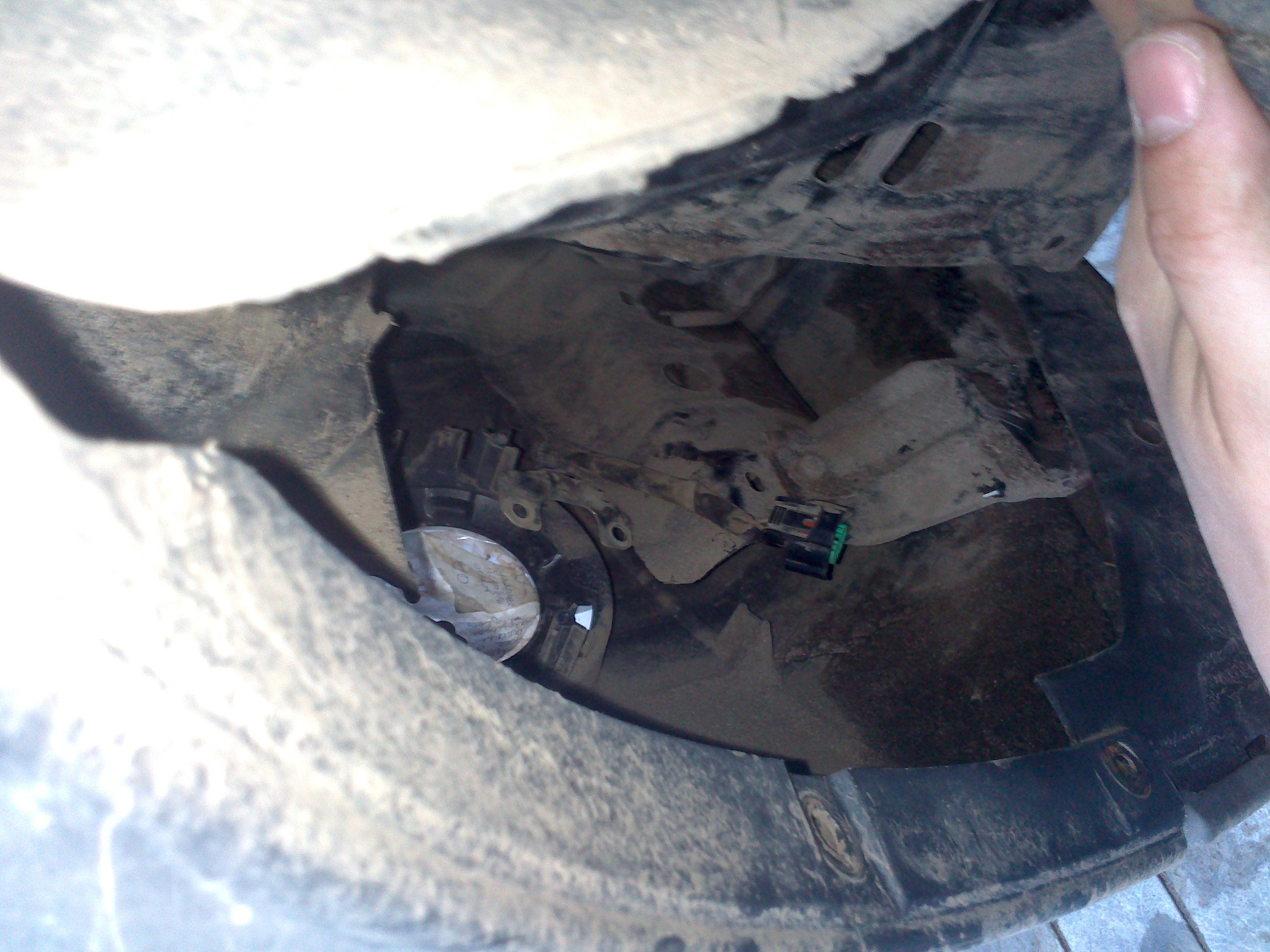

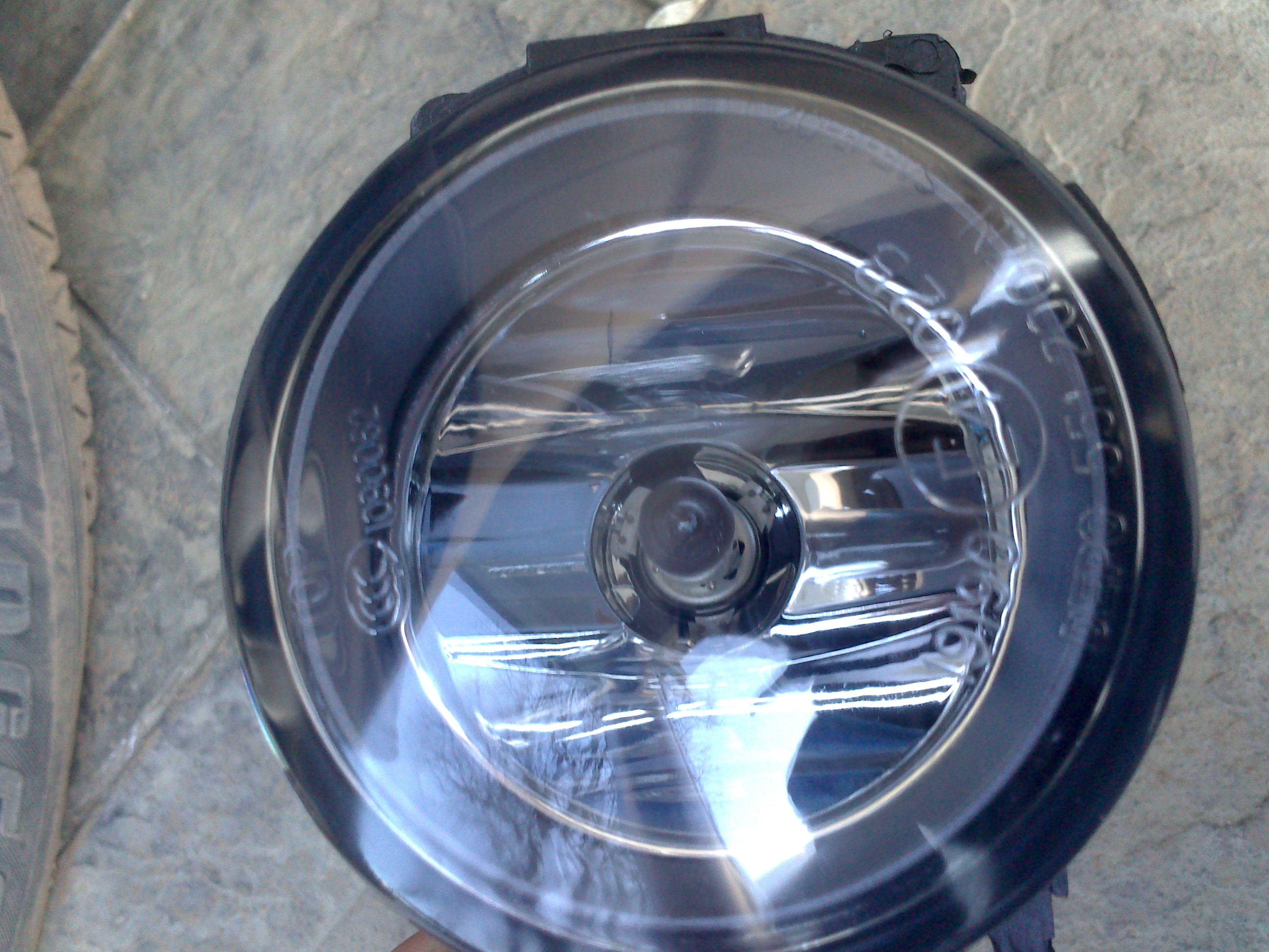

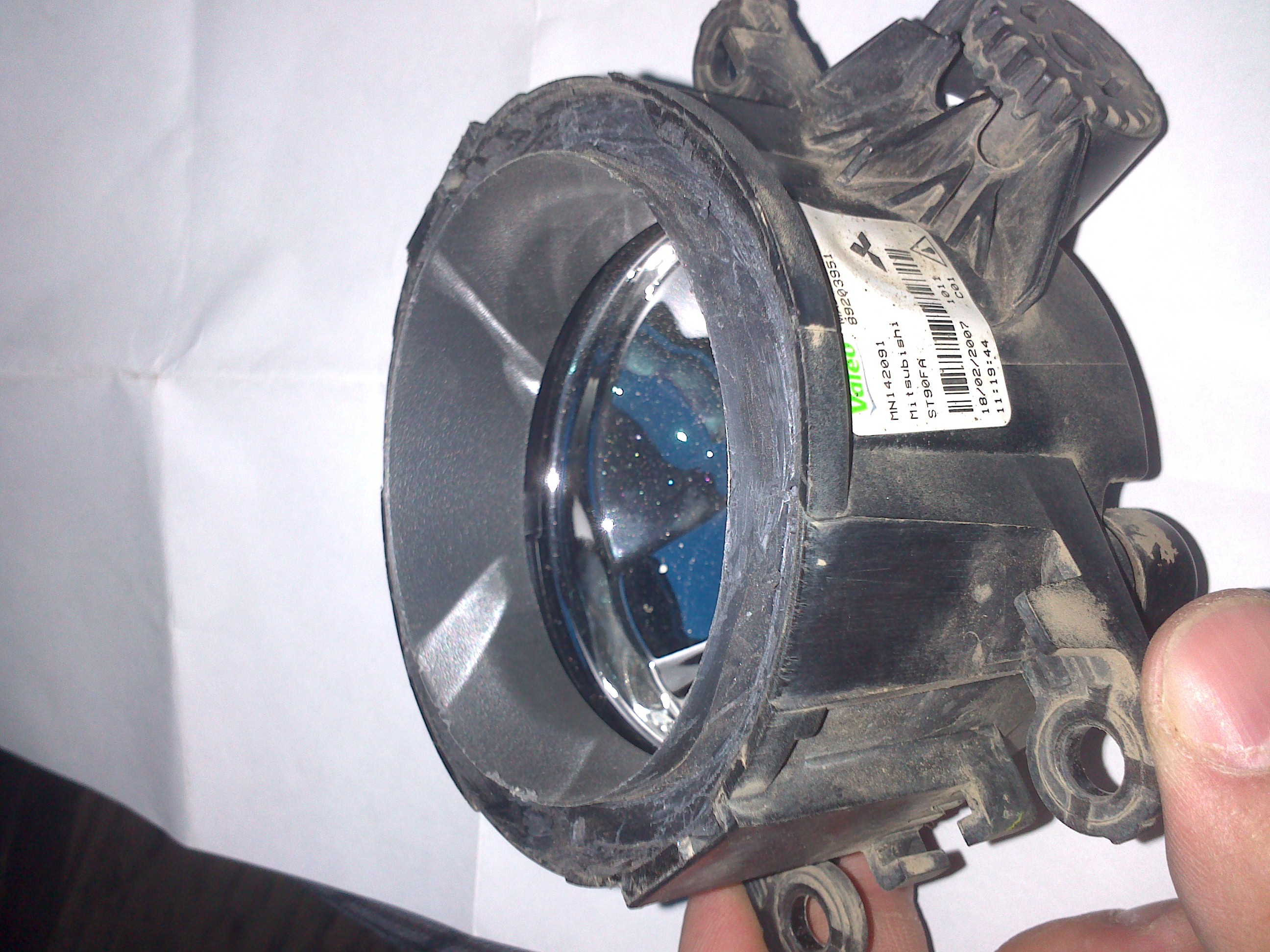

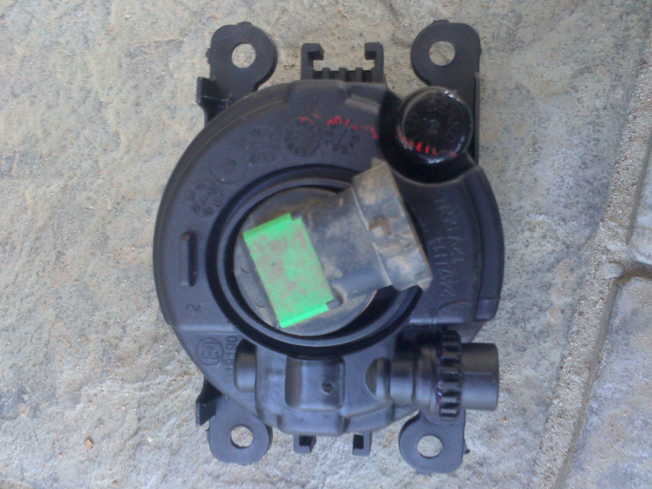

Заменил противотуманку, снял старую, очистил остатки стекла и вычистил герметик. Поехал в магазин хотел купить стекло от русской и поставить, как назло во всех магазинах сказали что закончились. В руках вертел туманку от приоры стекло аналогичное. Тогда по совету форумчанина сравнил с туманкой логана, один в один, приехал домой и установил, встала как родная. Цена вопроса 902 руб, установка проще некуда

Меняется все элементарно, отгибаем подкрылок и вот противотуманка, закреплена на трех саморезах изнутри и один болт с внешней стороны, к нему есть лаз через серебристое кольцо.
При сравнении туманок разницы особой не заметил, так и не понял почему родная стоит в 10 раз дороже. Конечно может из-за хитроумных креплений, которые нафиг не нужны. Логоновская встает как родная, даже защелкивается на штатные места, про крепления под болты вообще не говорю!
Единственное, как мне показалось, немного изменился пучок света, оригинальная, кмк, светит более рассеяно и захватывает обочину, нежели Логоновская, но мне не критично, да и цена с лихвой компенсирует мои сомнения!
А вот и сравнительные фото:
Слева Логан, справа орининал
