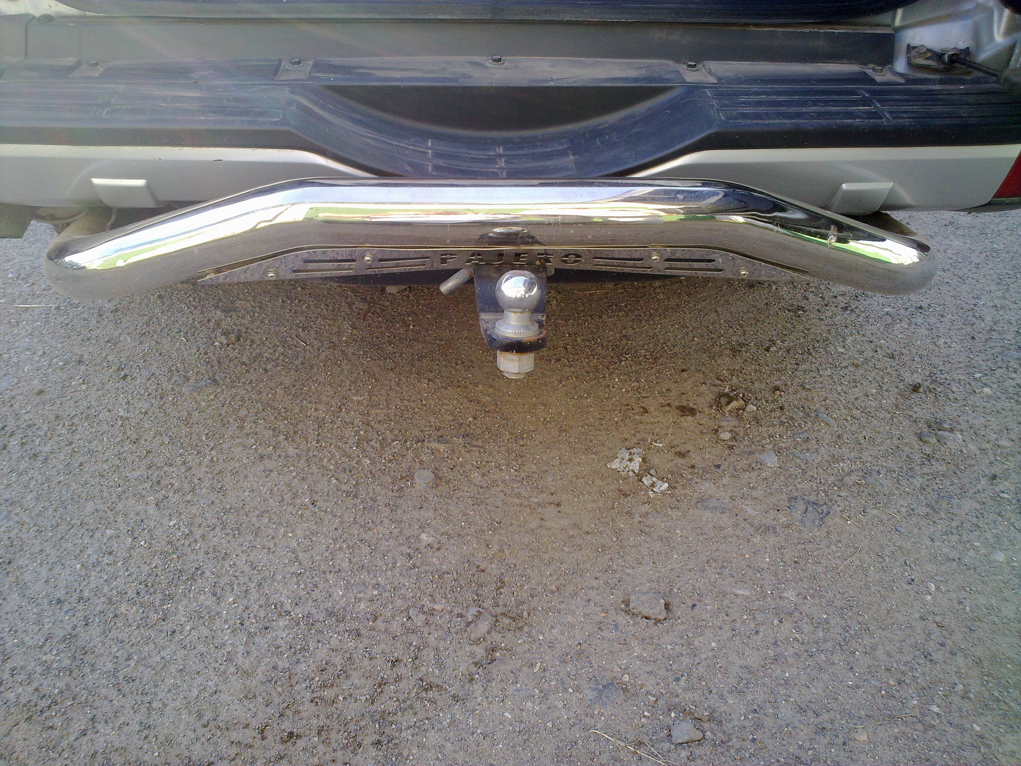

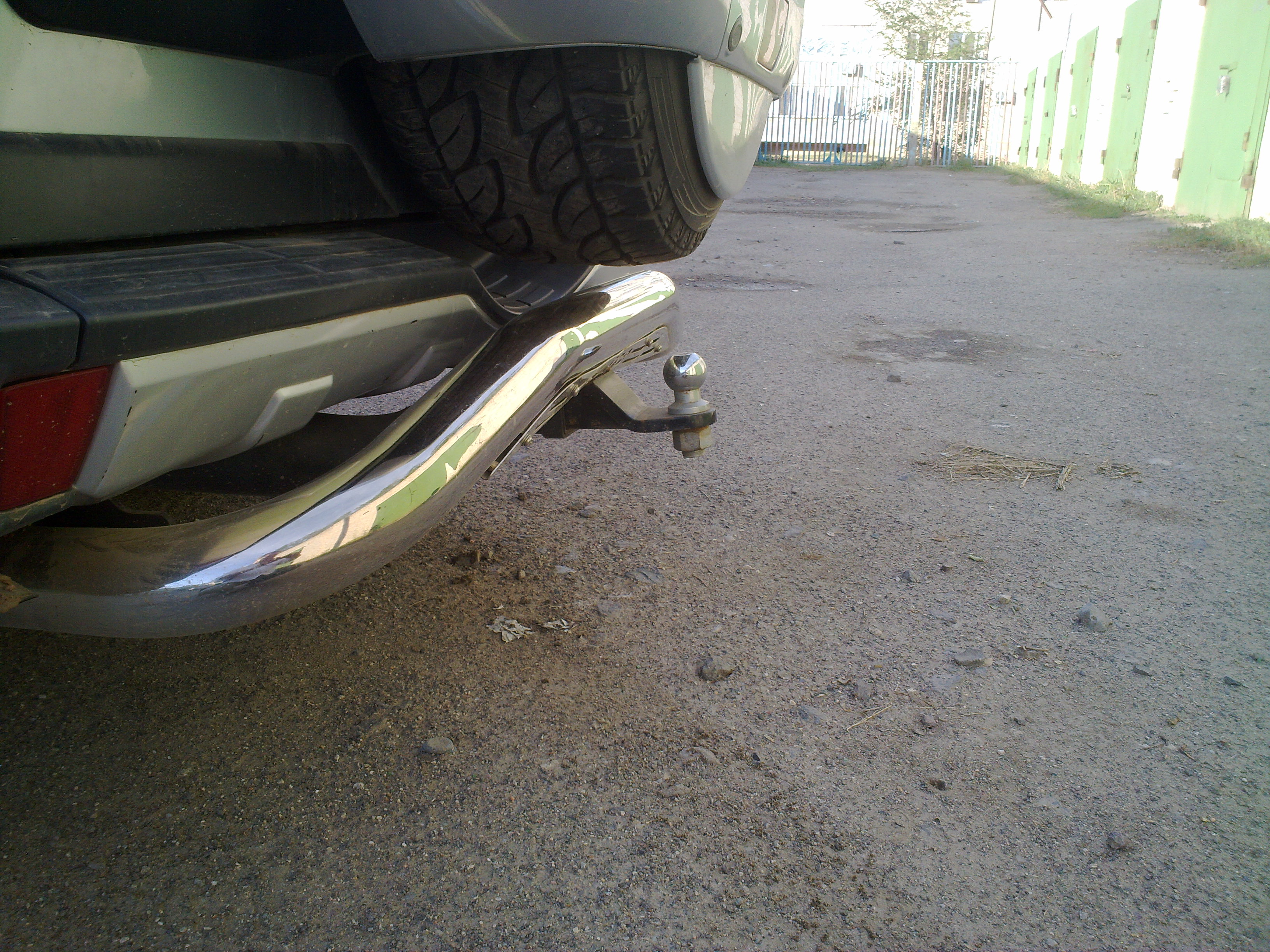

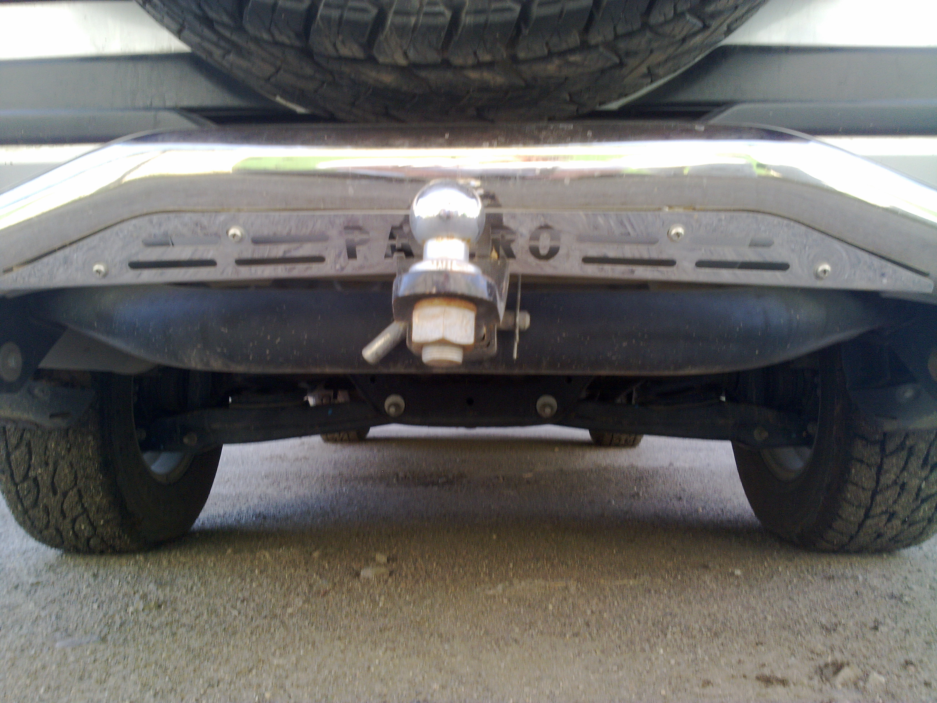

я себе ставил фаркоп, со временем оказалось что это замечательная зашита заднего бампера и от зубил (6:0 в мою пользу) и от земельки-матушки. Но цепляю им крайне редко.

Я так же считаю фаркоп многофункциональным девайсом: с его помощью можно таскать телеги, служит при авариях как "причал для чайников", серьезно усиливает конструкцию автомобиля сзади, при езде по бездорожье может быть вообще незаменим при буксировке или вытаскивании, в том числе с помощью рывковой техники. Однако, когда Рус говорит, что он никогда (или редко) не задевает фаркопом грунта, он не прав. Он просто не видит, что у него происходит с фаркопом, когда его Паджеро бороздит бездорожье. В этих случаях фаркоп всегда вспахивает колею позади Руса, и это значительно лучше, чем пахать борозду своим задним бампером. Насмотревшись на то, как полезен фаркоп, я в эту субботу ставлю себе фаркоп, и заодно трехлистовую защиту картера, коробки и раздатки.

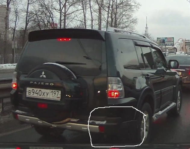

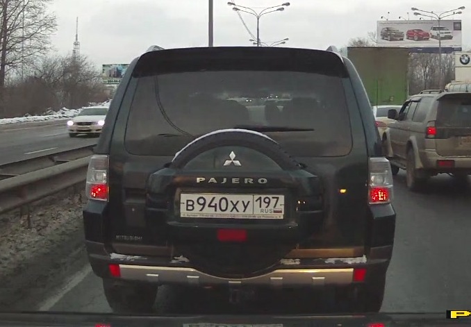

Увидел сегодня на одном паджерике странный задний бампер, у меня боковина бампера цельная и покрашена в один цвет, и еще на трех посмотрел разных годов, так же, а вот на фото боковина покрашена в 2 цвета, причем нижняя часть как будто единая с верхней частью бампера, встречал кто такое?

У меня такой же задний бампер, 2007г.в. 3,8 Рольф

sergikc13 писал(а):У меня такой же задний бампер, 2007г.в. 3,8 Рольф
воть оно что! конец двухтысячных!))) просто никогда не встречал таких! Вопрос снят!

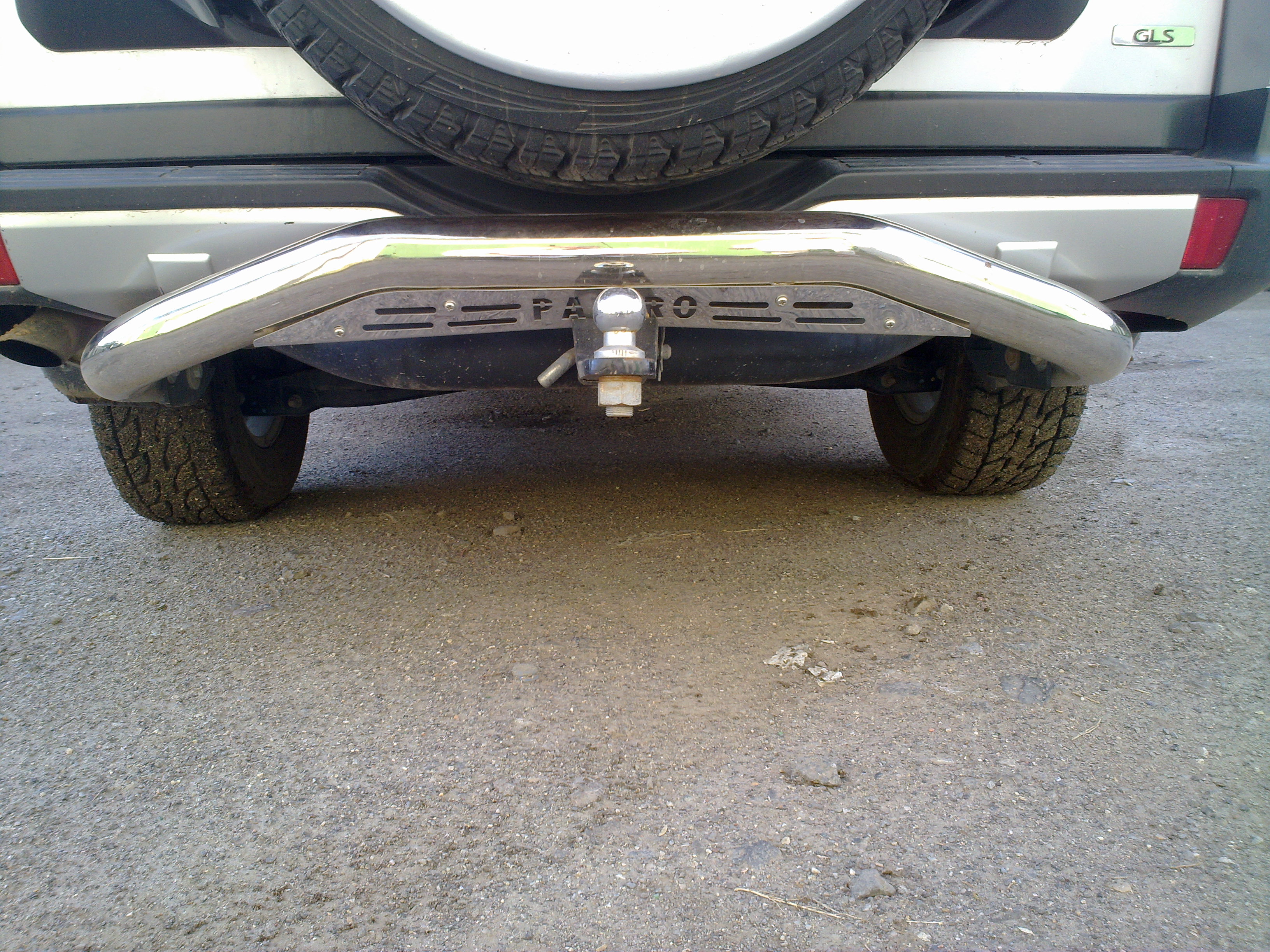

у самого бампер не выгибает, так как фаркоп стоит, а вот некоторым помогал его снимать :lol: трубы стоят снаружи и не помогут не разу, серибристая накладка уходит вниз и именно от туда цепляет землю или прочие препятствия. По поводу розетки тоже задумался, ибо крепление от неё вот вот лопнет, так же думал в бампер вмонтировать (там нет ни чего сложного)

Сообщение jj-15 » 21 мар 2013, 23:59
krikss, вот у меня точно так же, как на на твоей фотке:)

я так понял это проста покраска такая, 2-х цветная.
Re: ВОПРОС ПО ЗАДНЕМУ БАМПЕРУ!!!
Сообщение jj-15 » 22 мар 2013, 12:46
krikss писал(а):я так понял это проста покраска такая, 2-х цветная.
ну да, точнее нижняя часть просто не покрашена:)

4 болта с гайками отворачиваем и этой тупой юбки нет.. Вопрос решается за 1,5 мин. Инструменты ключ и пасатижи.
когда плотно по лесам и пр. езжу юбку всегда снимаю. В городе можете ставить обратно - те же 1,5 мин.

никелированная труба только для эстетики и может быть демонтирована.
Вот эта черная труба берет на себя все прелести ухабов .
