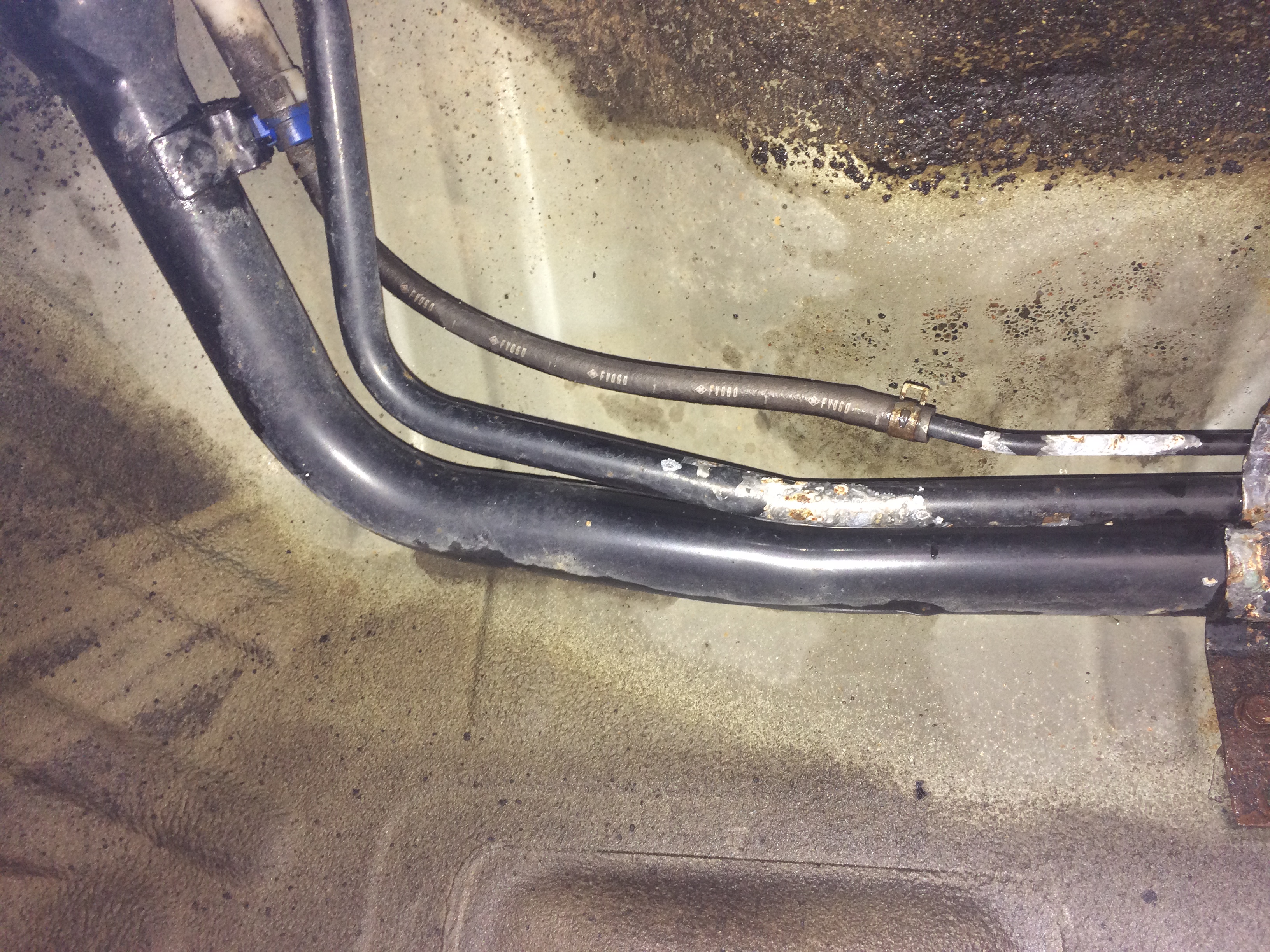

Паджеро-4, дизель, сегодня делал антикор горловины бензобака.
Снял пластиковую защиту, поехал на мойку и керхероп смыл все 5 кг грязи, мыли с пеной, после сушка.
Вот внешний вид деталей до обработки.
Думал, что будет хуже.
Обработал вcе Растстопом для днища.
