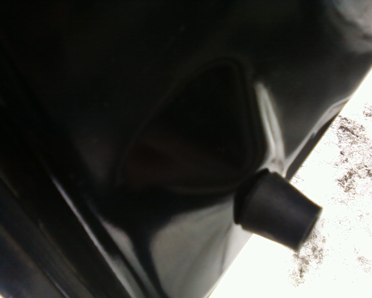

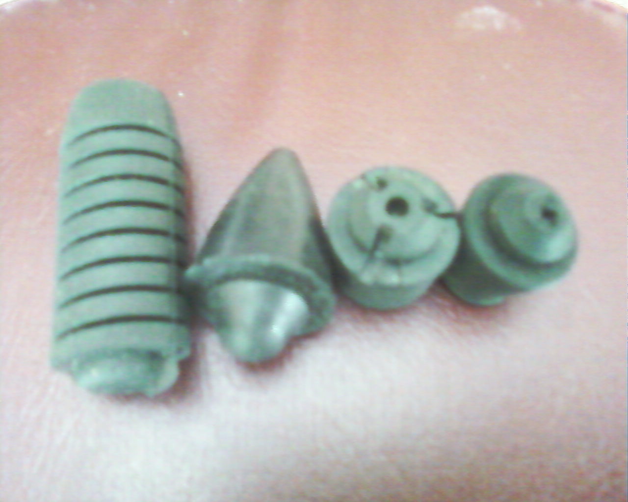

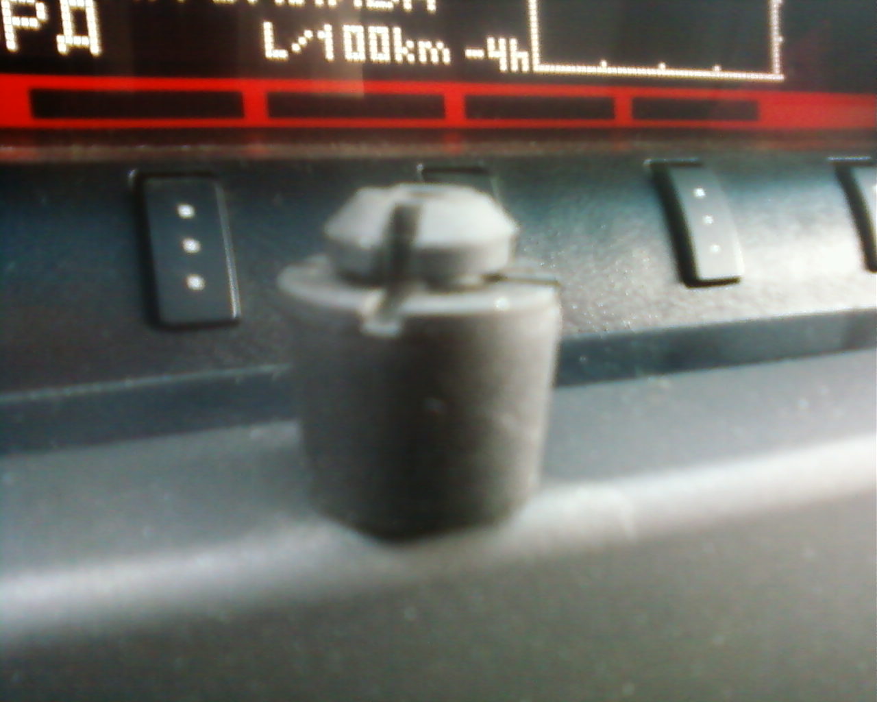

Я сделал так: Т.к. ближайший Exsist в 100км и цена на данную резиночку колеблится 50-110р., (номер на картинке 68508, код детали MU 720011), решение было принято моментально. Походы по а/магазинам успехом не увенчались. В помощь кусок резины и станок. За образец взят отбойник 5двери. Вот что получилось.
замок 5 двери
подушка 5 двери
что предложили в магазине
от передней двери и самоделка
"серые" отбойники
так установлен родной
Фото-0052 (2).jpg (127.41 КБ) 4182 просмотра
это пиратская продукция
Фото-0054 (2).jpg (83.31 КБ) 4182 просмотра
самоделка в закрытом виде
Фото-0056 (2).jpg (114.63 КБ) 4182 просмотра

Усилие при закрывании двери увеличилось, отбойник самоизготовления необходимо делать на 1мм короче от отбойнка 5двери, звук при закрывании изменился дверь не бухает, появилась мягкость, нет металлического лязга, всетаки отбойник самоизготовления роль демпфера играет. Далее посмотрим как будет себя вести дверь и отбойник самоизготовления на трассе, ухабах и т.д..
