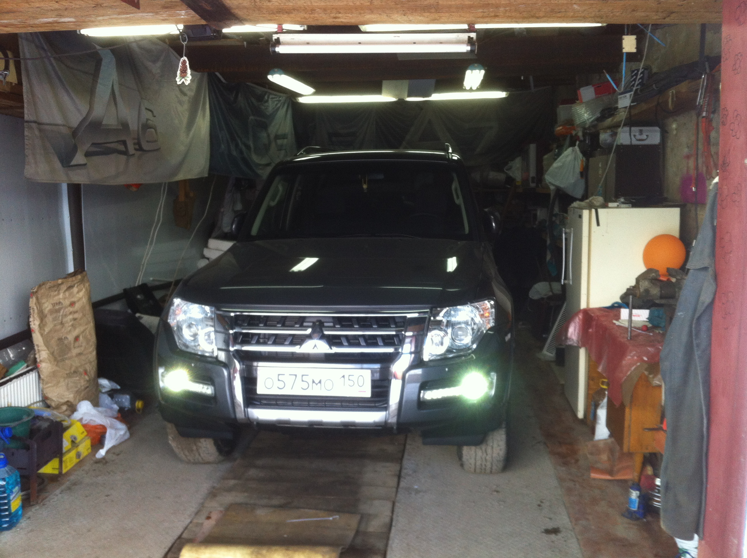

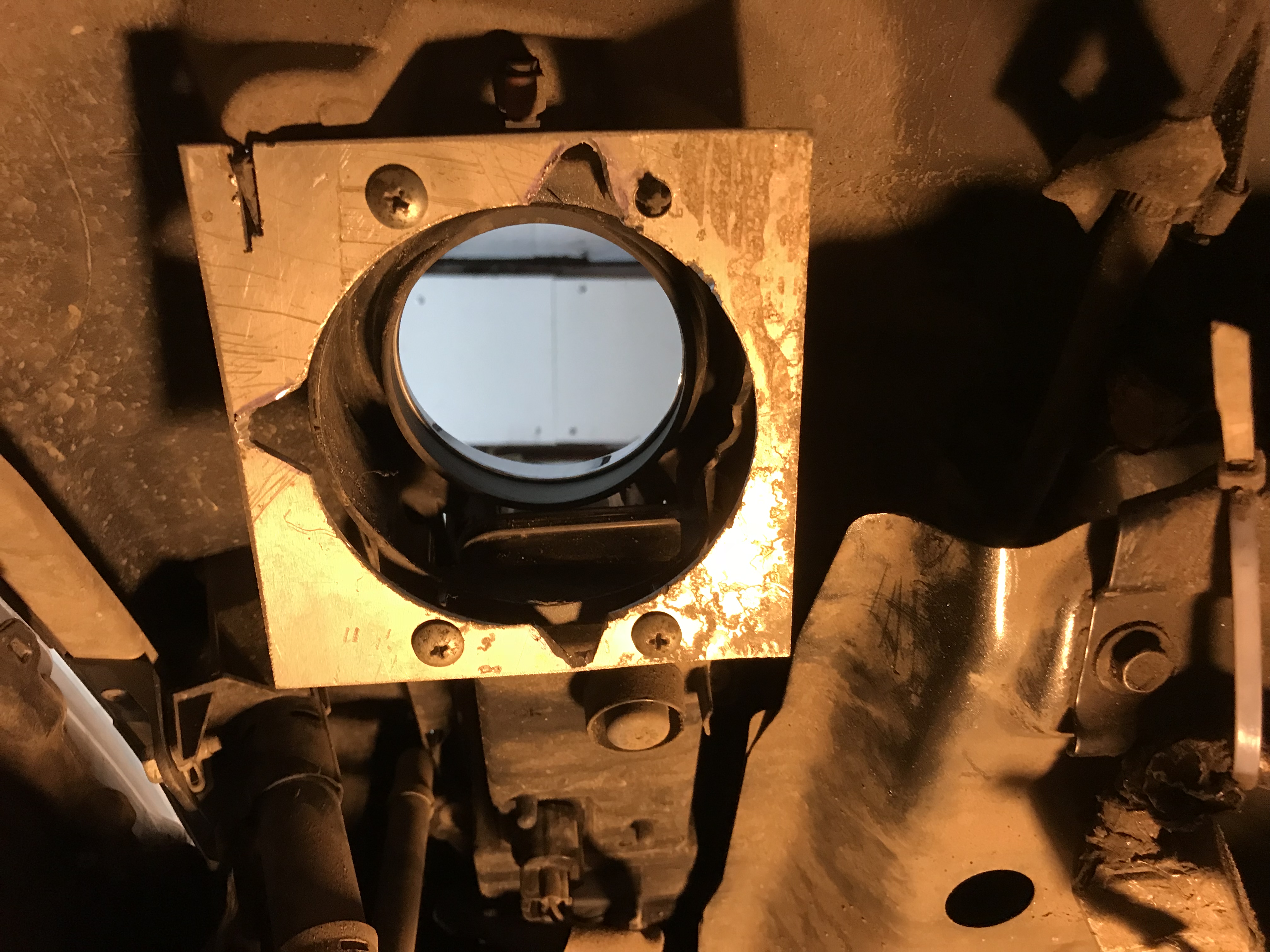

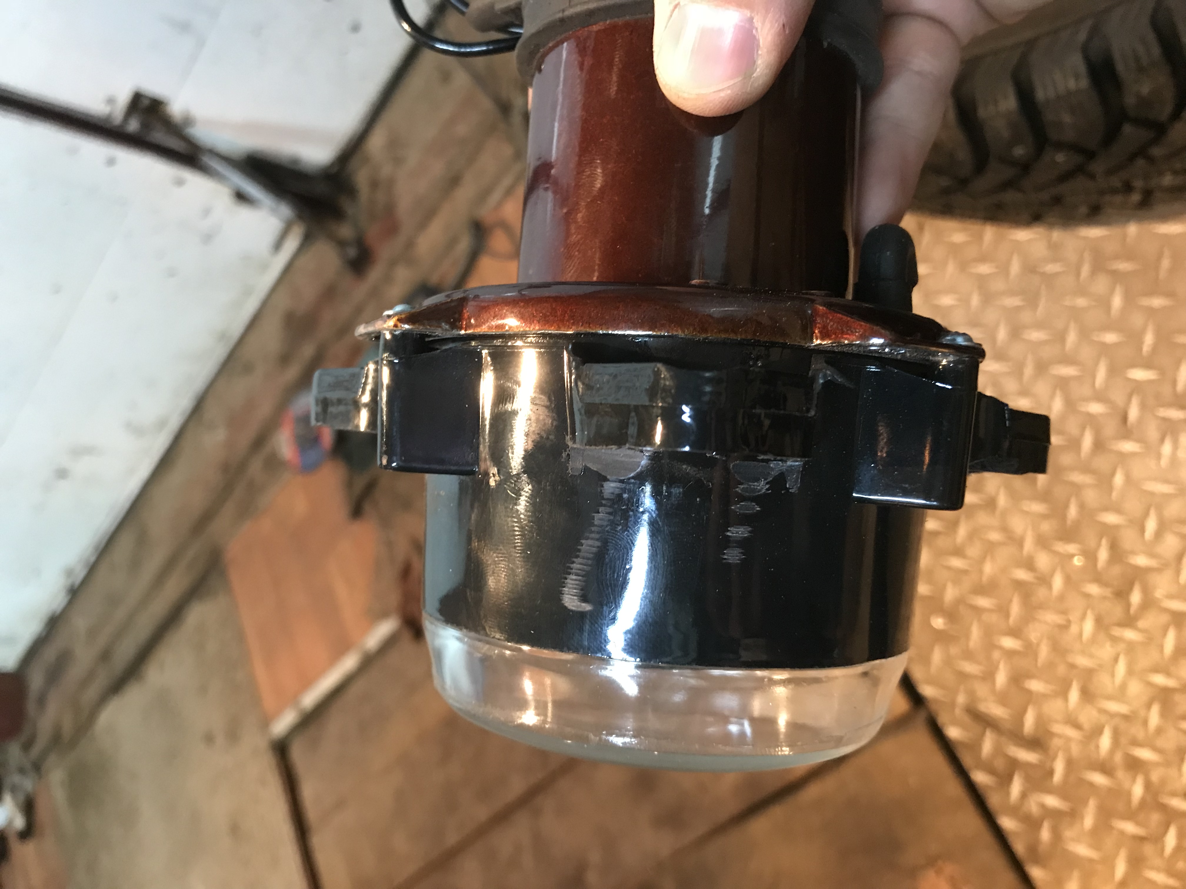

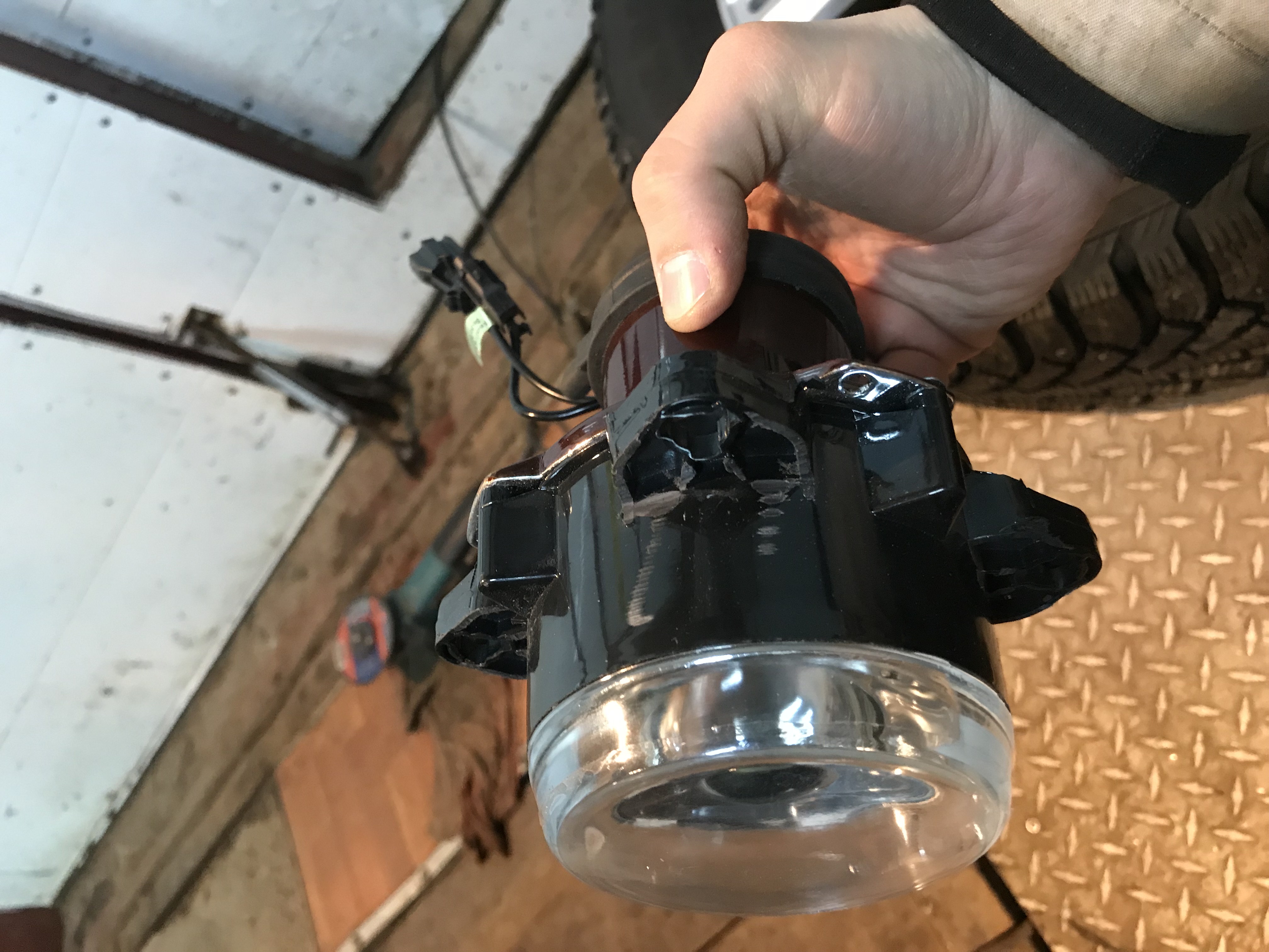

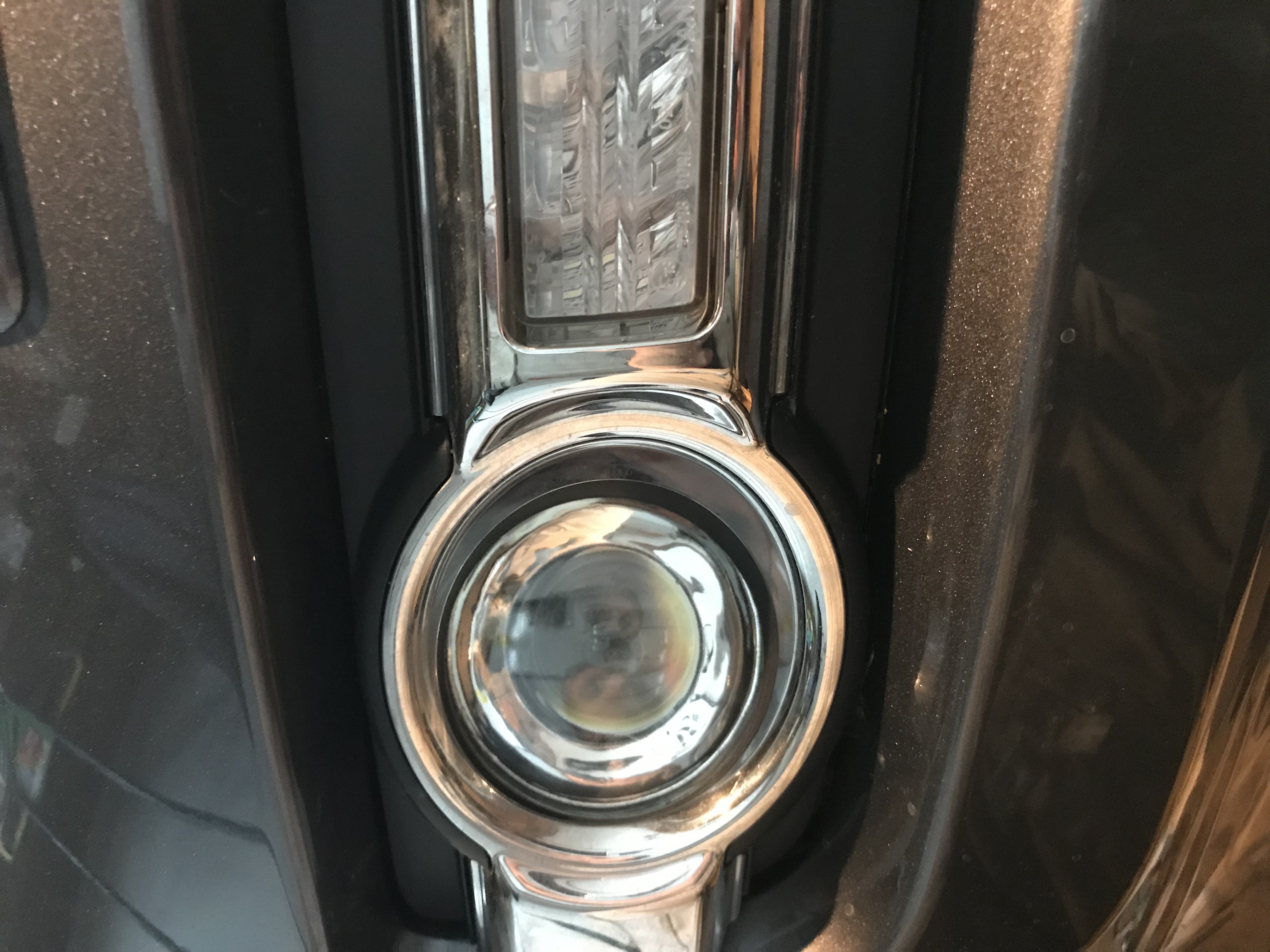

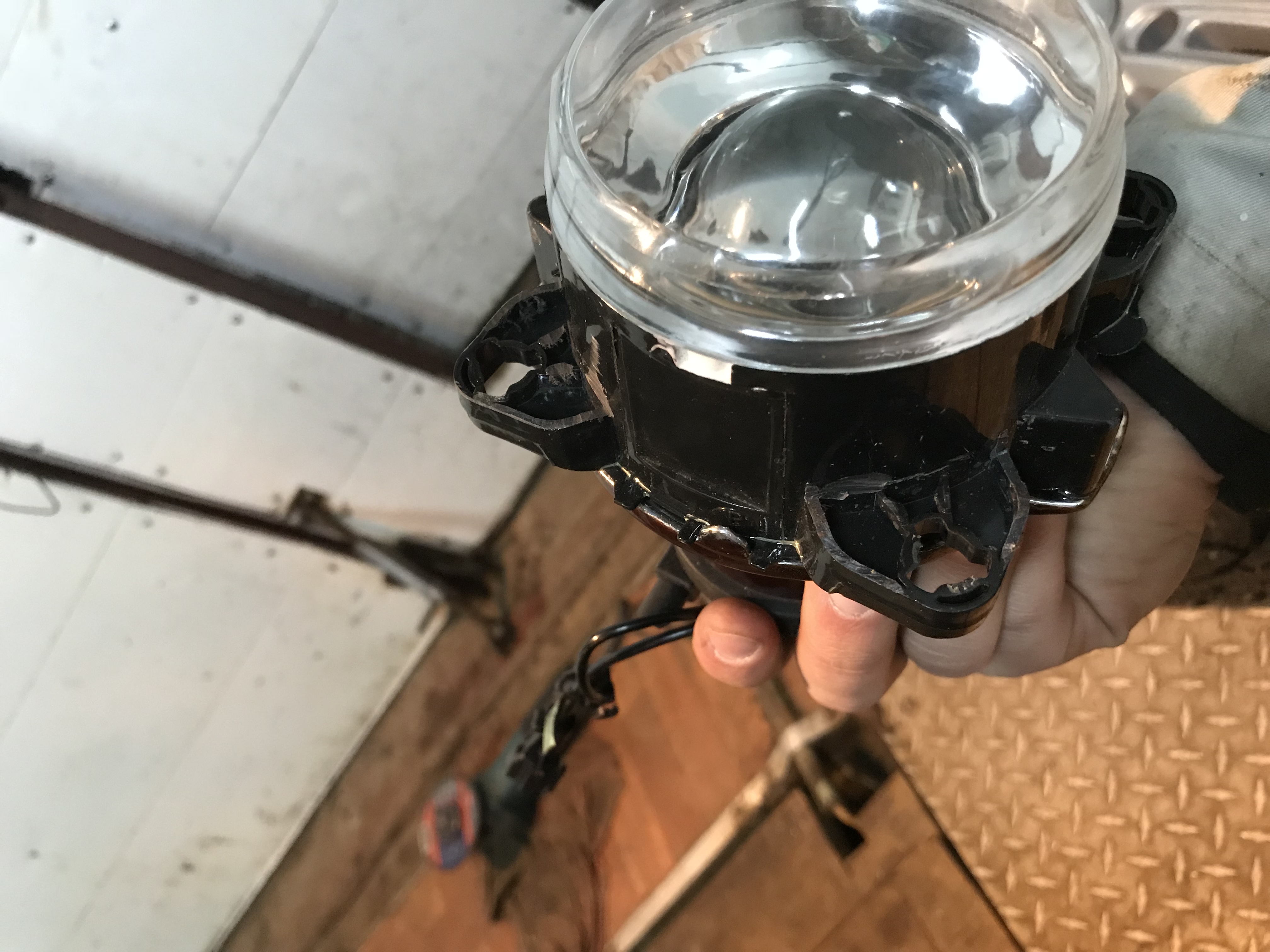

Доброго времени суток. Вообщем машина долго стояла и понять надежность стекол на ПТФ не представляла возможность. А с лета 2017 года начал эксплуатировать авто каждый день и что получилось нза пол года поменял 3 стекла, просто в шоке :shock: :shock: :shock: Проштудировав много форумов не только наш. Выяснил что проблема распространенная и неважно что стоит в ПТФ ксенон галоген или диод, так как когда регулярно пользуешься, то нагревается все и то и то. Поэтому принял решение поставить ПТФ с линзой Hella 1BL 008 193-007 2шт. и защитные чехлы на заднюю часть 9GH 152 654-007 2шт. Конечно как везде писали, что типа снял старые и поставил их это конечно неправда, так как надо было мутить переходные рамки, чтоб не было зазоров между накладкой и ПТФ. Монтаж всего занял целый день... Переходная рамка получилась из куска алюминия толщиной 3-4мм. 125мм. на 125мм. в ней по центру сделал коронкой 95мм. отверстие и отверстия под крепеж к бамперу подогнал по старой ПТФ. И еще пришлось частично спилить крепеж на самой ПТФ уже новой, чтоб было все четко. К самой рамке крепил обычными саморезами.
вот рамка, в ней еще пришлось выпилить треугольники под направляющие ПТФ и крепеж наружной накладки бампера.
Вот так спилили часть крепежа

Вот так встала, смотриться отлично
А вот как светят, 50см. от пола.
