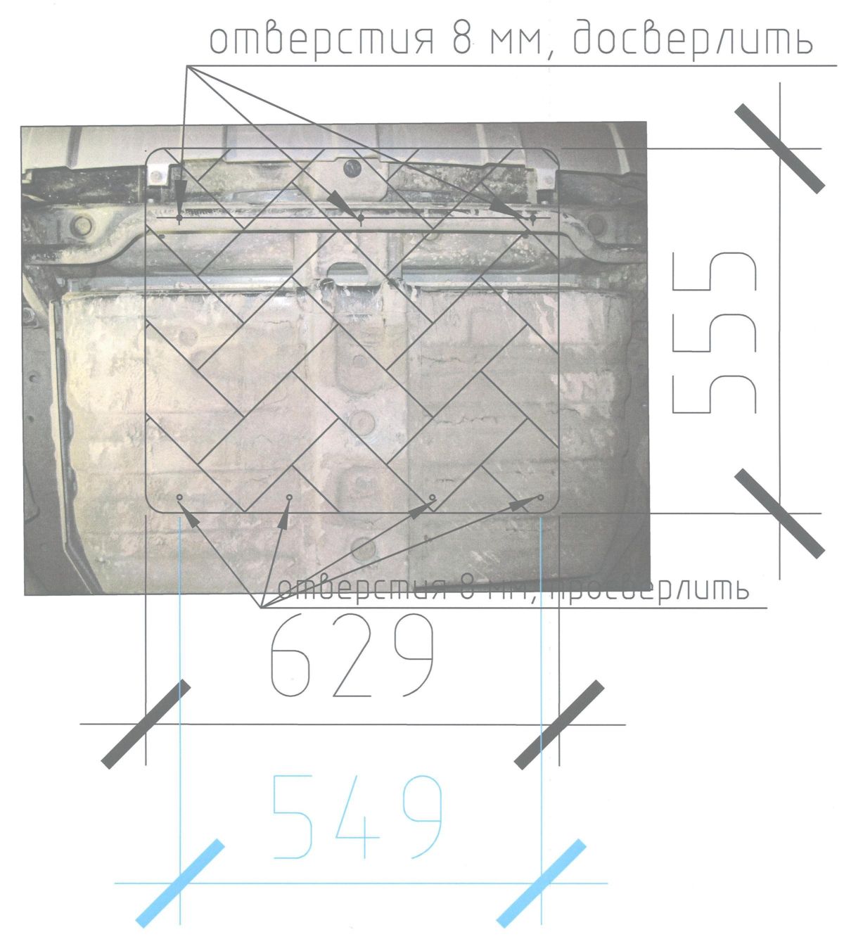

Народ, я все таки озадачился защитой заднего бампера, полазив под машиной "родил" защиту, ориентировочно это лист алюминия 3-5 мм, крепится одним краем к нашему волшебному ящику, я думаю 4 болта 8мм. должно хватить, а другим концом на имеющуюся дугу защиты, на три 8мм. болта, защиту изогнуть в нахлест на бампер. В чертеже на скорую руку выглядит примерно так:
Re: Оторвал задний бампер
Сообщение krikss » 08 окт 2012, 15:49
Широкую делать не стал, иначе доступа к штатному креплению бампера не будет.
P.S. Помидорами там сильно не кидайтесь!

Сообщение krikss » 09 окт 2012, 08:57
Таааак, толковых советов нет! Лано попробую сам реализовать, посмотрю что получится!!

Сообщение Koc » 09 окт 2012, 09:14
Поможет ли защита!?
Когда на клубном выезде разбирал задний бампер, то очень был удивлен хлипкости креплений!!!
Держится по бокам на пластмассовых креплениях, а по центру на алюминиевых кронштейнах, которые гнутся от легкого прикосновения! Соответственно нужно думать, как надежно закреплять в районе бампера.

Сообщение Koc » 09 окт 2012, 09:16
Еще на фото поперечина, к которой собираешься крепиться у тебя выгнутая, в рестайлинговых она прямая, чуть позже выложу фотки

Сообщение krikss » 09 окт 2012, 09:51
Koc писал(а):Еще на фото поперечина, к которой собираешься крепиться у тебя выгнутая, в рестайлинговых она прямая, чуть позже выложу фотки
Я в курсе что у рестайлов прямая, уже облазил посмотрел, Вам сложней придется!
Меня советы дельные антиресуют, на выходных из картона начну вырезать и примерять.
