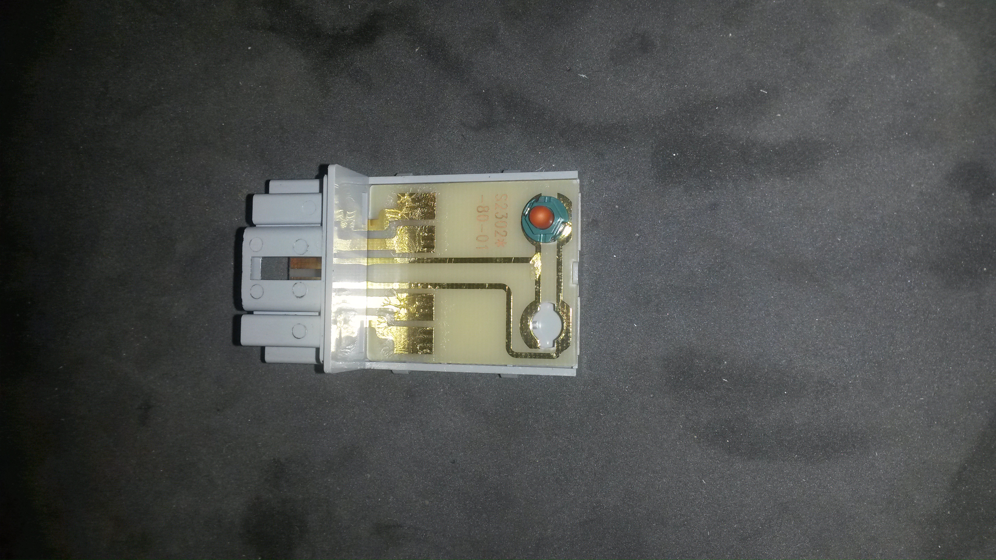

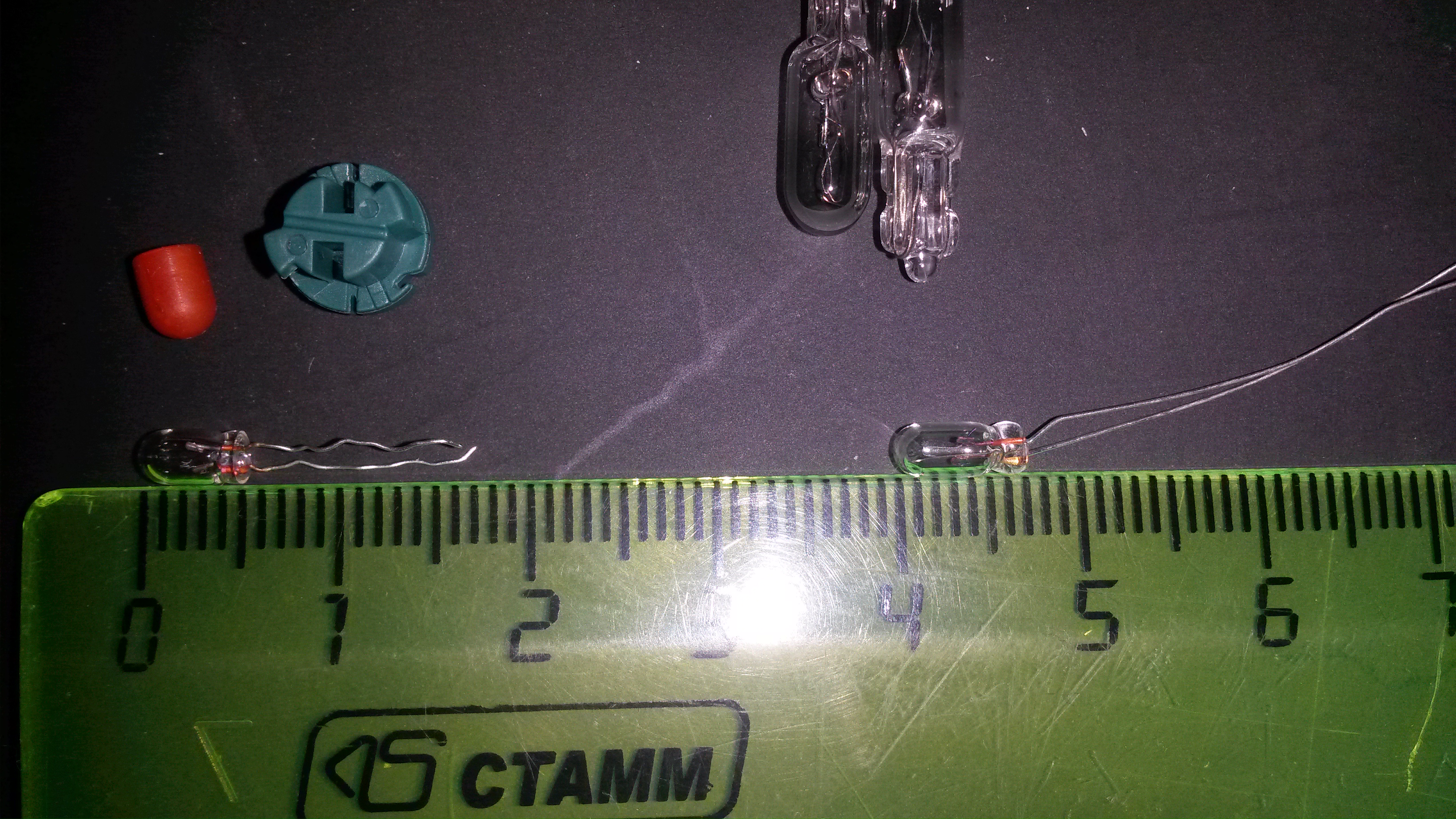

подскажите где можно достать патрончик для лампочки подсветки кнопи (на фото он зеленый. вдоль линейки родная и не родная лампочки. не родная чуть длиннее, но она все равно подходит)

спасибо. по лампочкам то все понятно, их можно найти. а вот именно патрончик под лампу где взять? Просто после покупки авто выяснилось что одного патрочика нет(

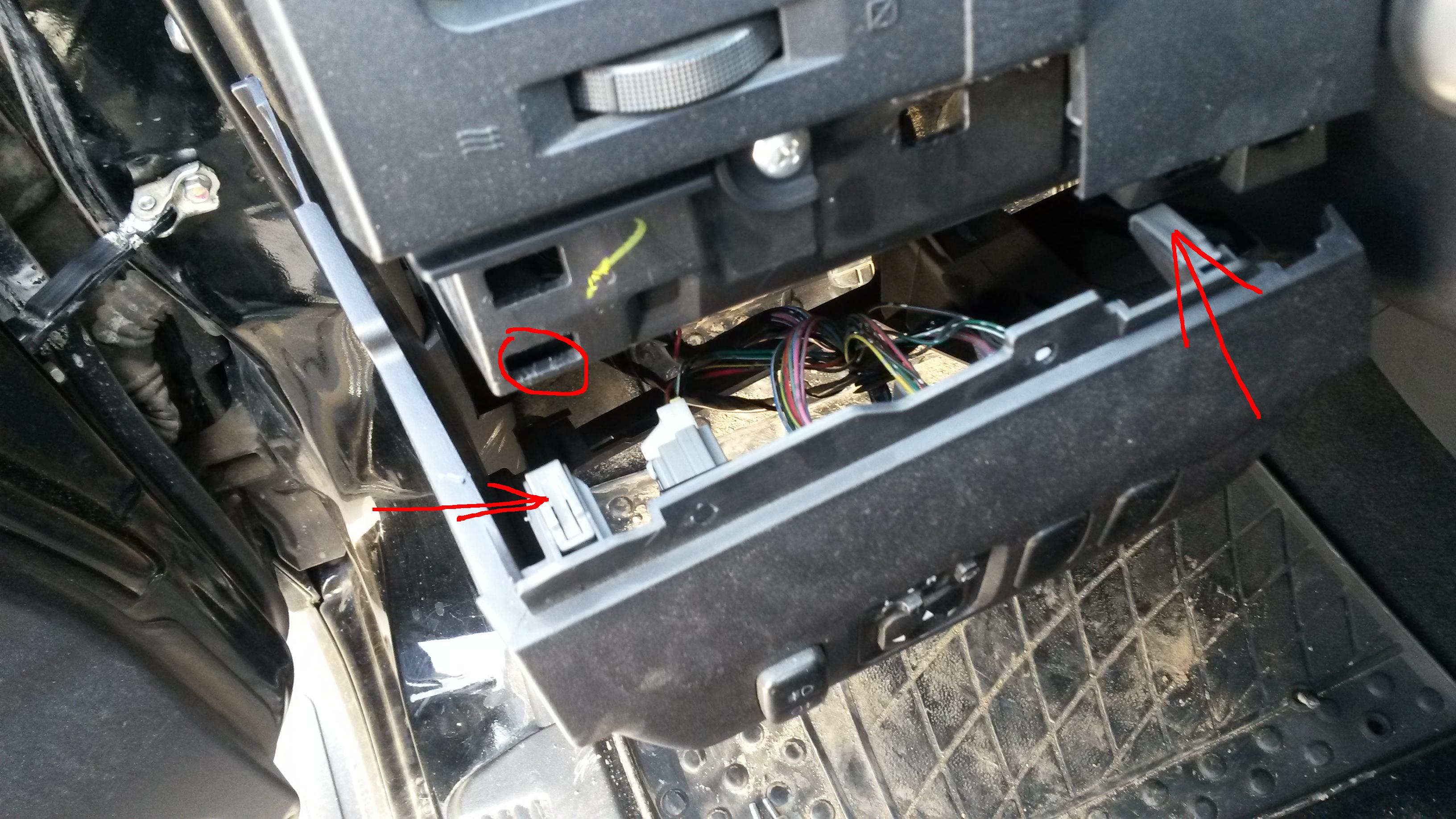

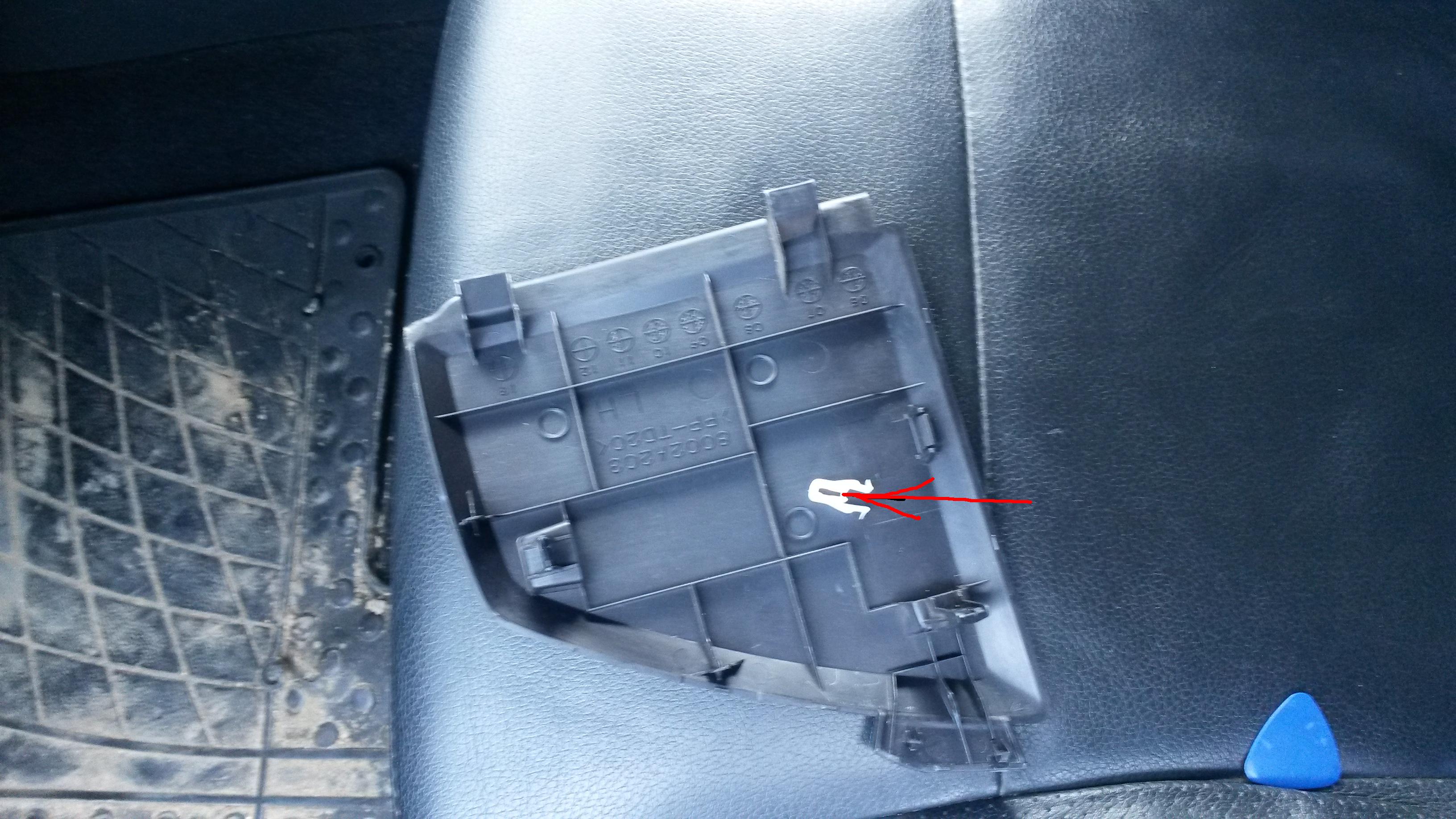

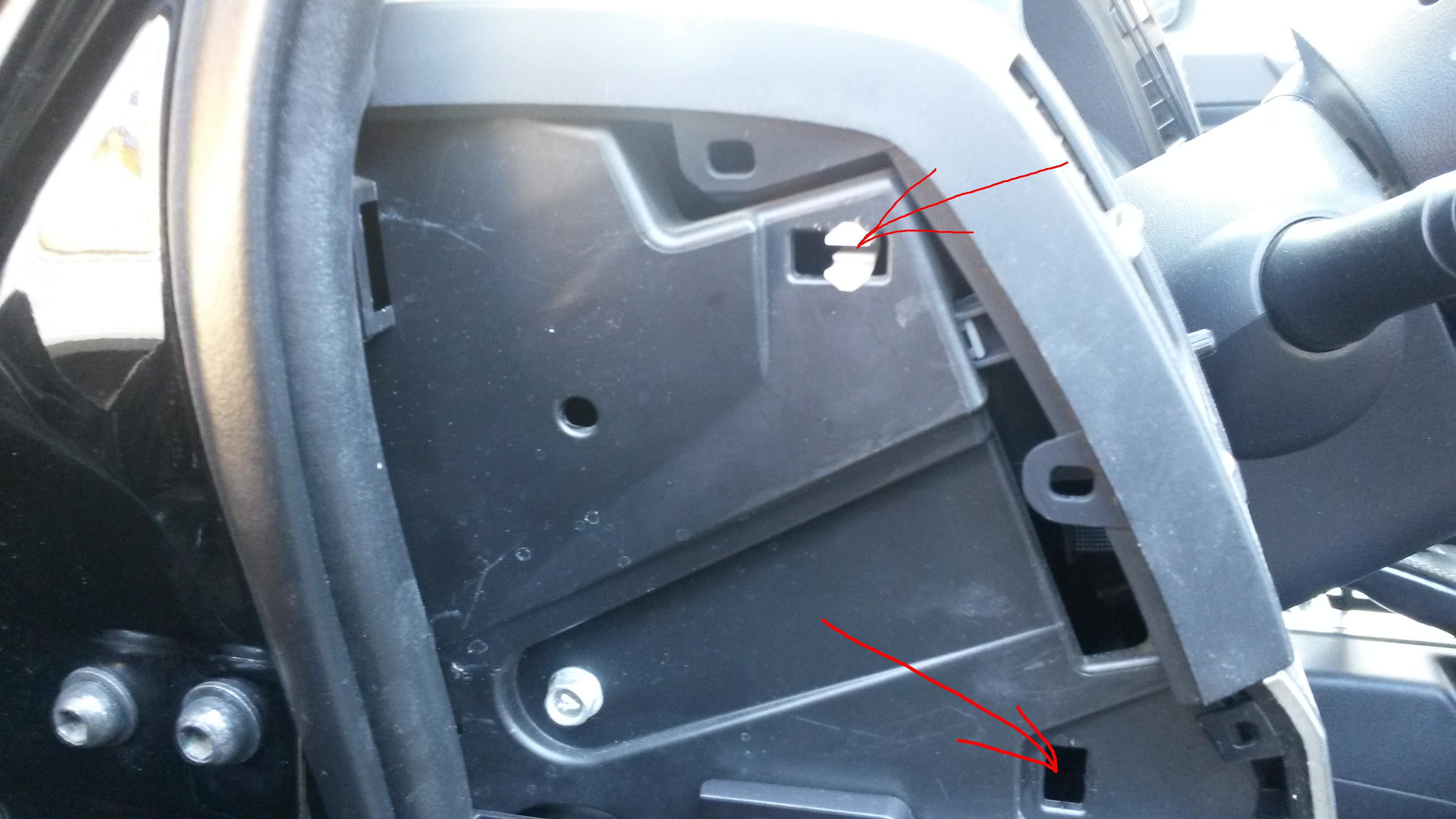

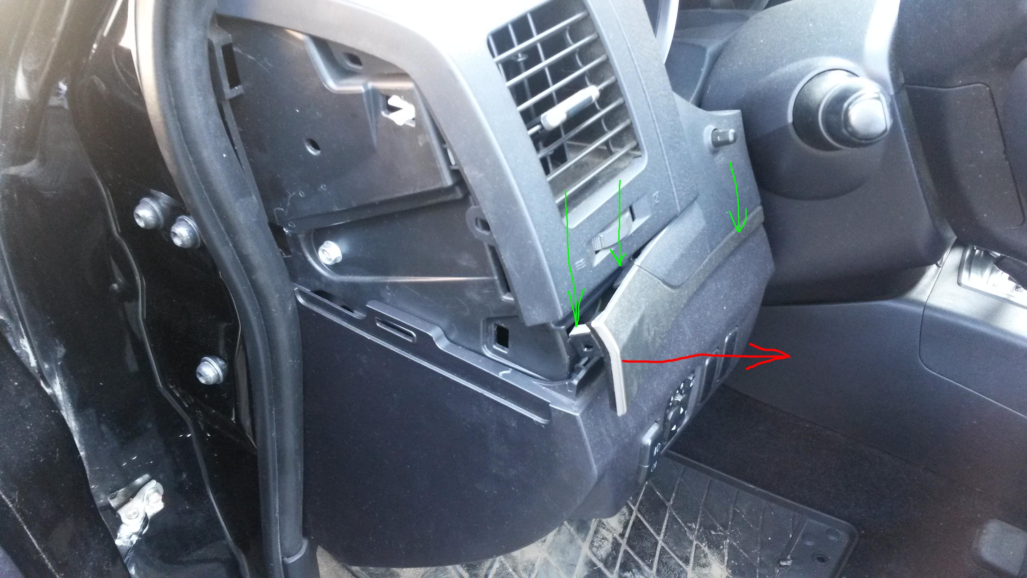

Может кому интересно будет, выкладываю фото как добраться до кнопок под рулем. Сначала оттягиваем панельку в сторону двери, на ней есть 2 клипсы. Осторожно -они могут сломаться (у меня одна сломалась, в центре 2 зубчика). Можно поддеть пластиковой линейкой и затем держа пальцами отщелкиваем её.
посадочные места клипс
место у клипсы, где ломаются зубчики

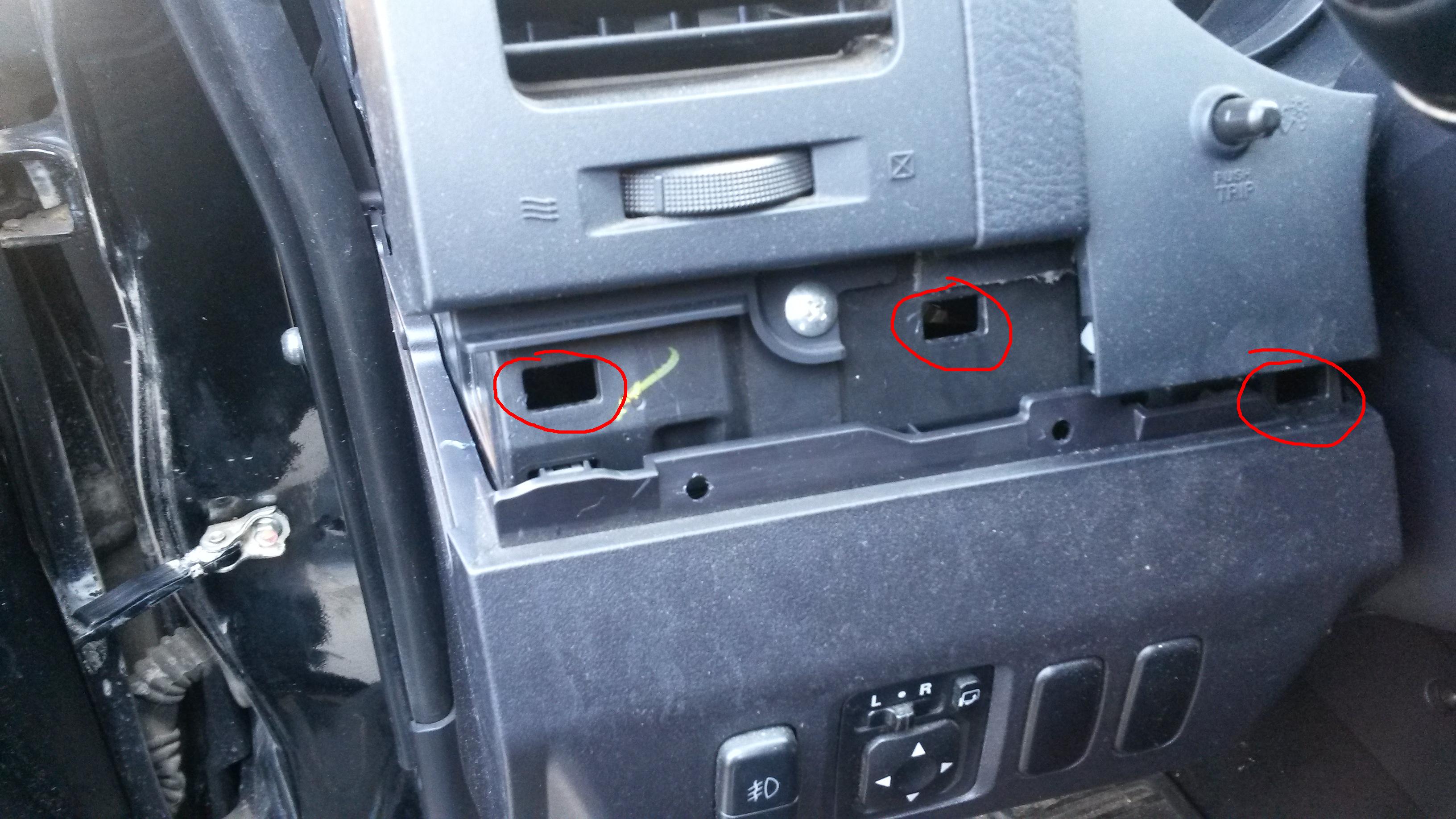

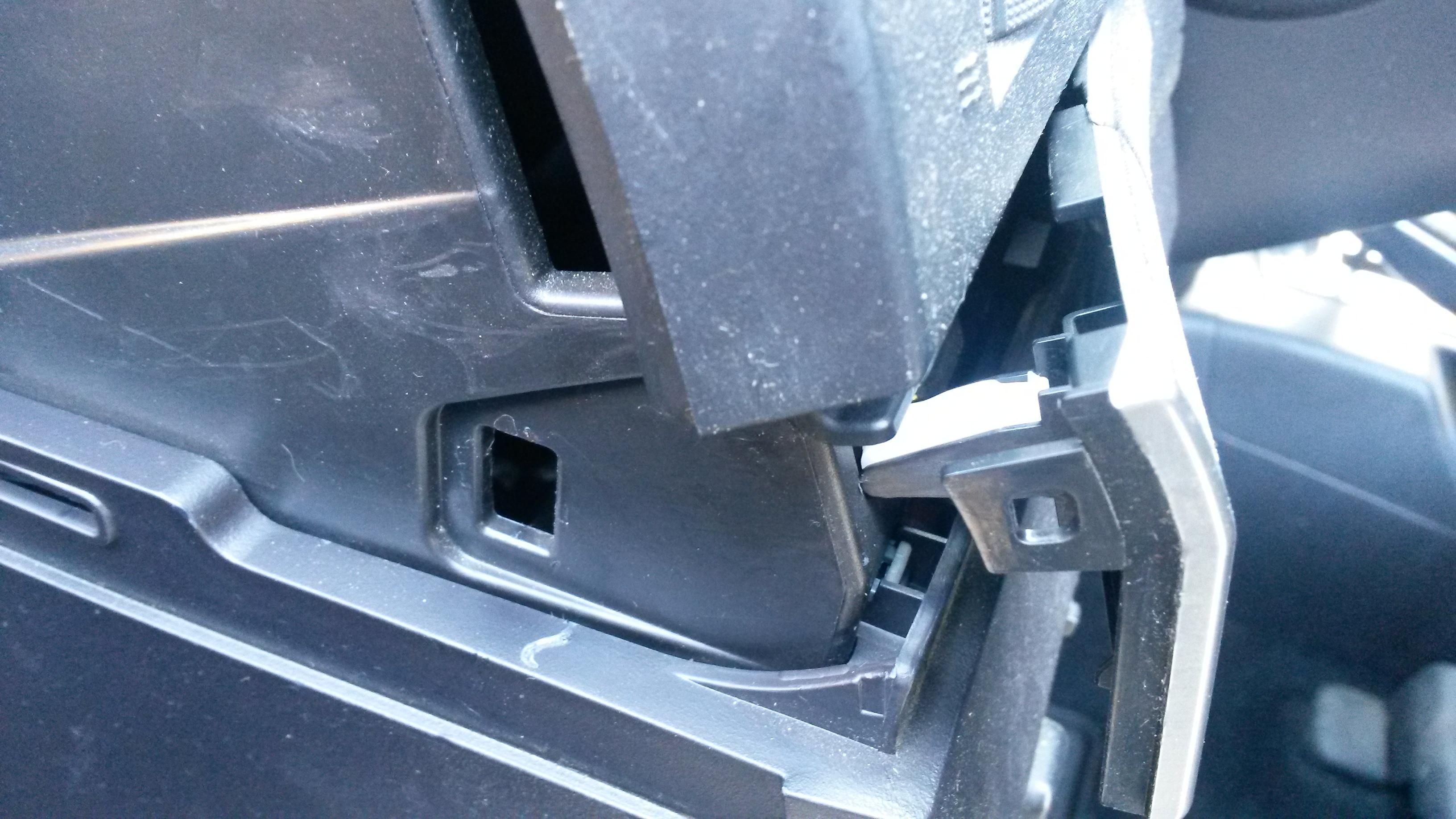

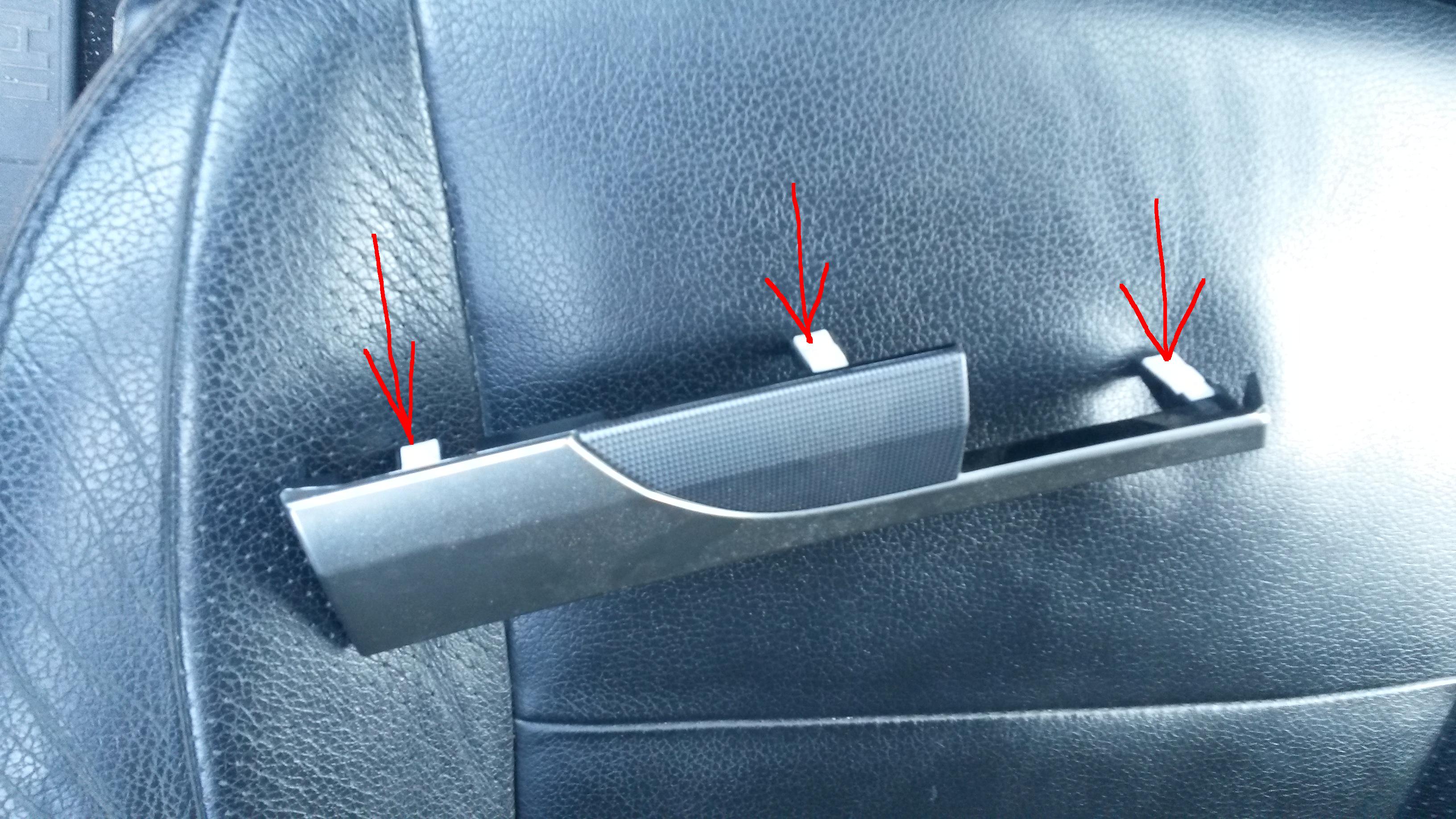

Затем оттягиваем следующую панельку, у нее тоже есть клипсы (3 шт.). Конечно лучше всего это делать в теплое время.
панелька

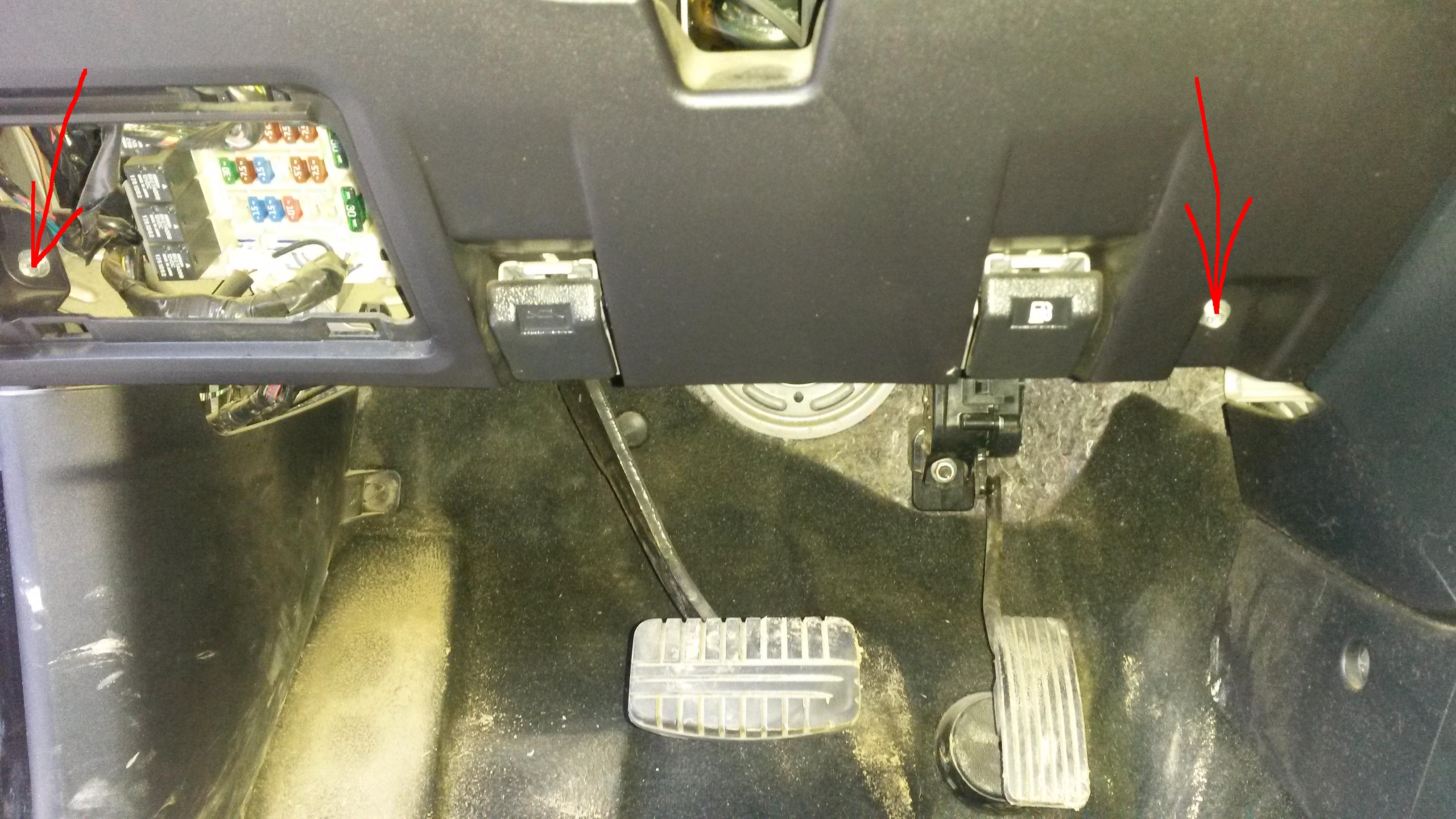

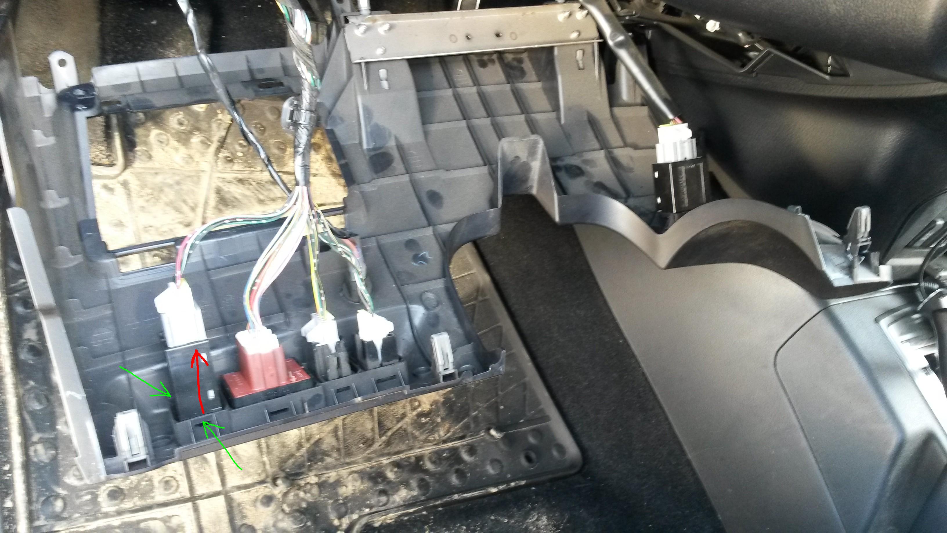

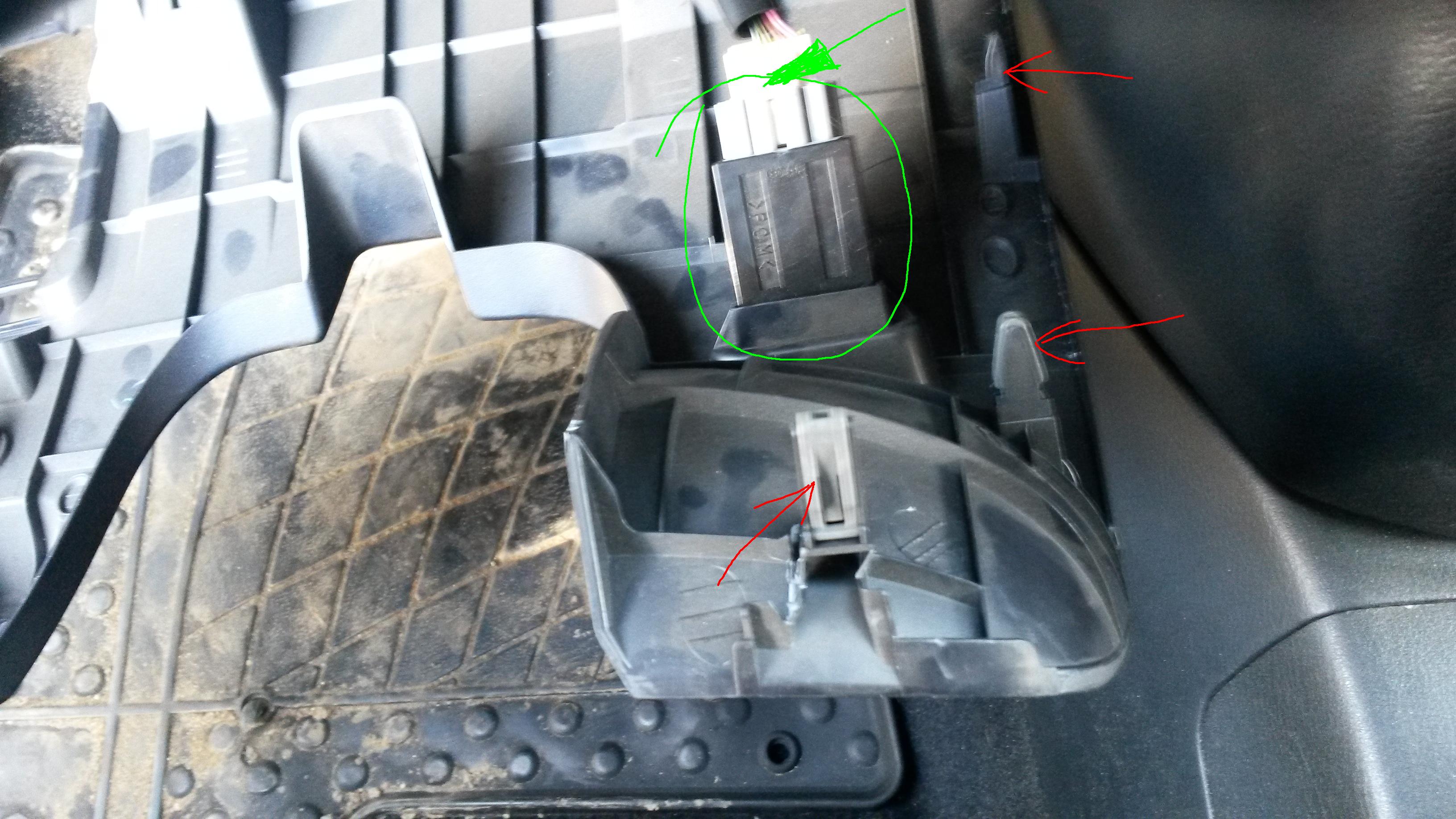

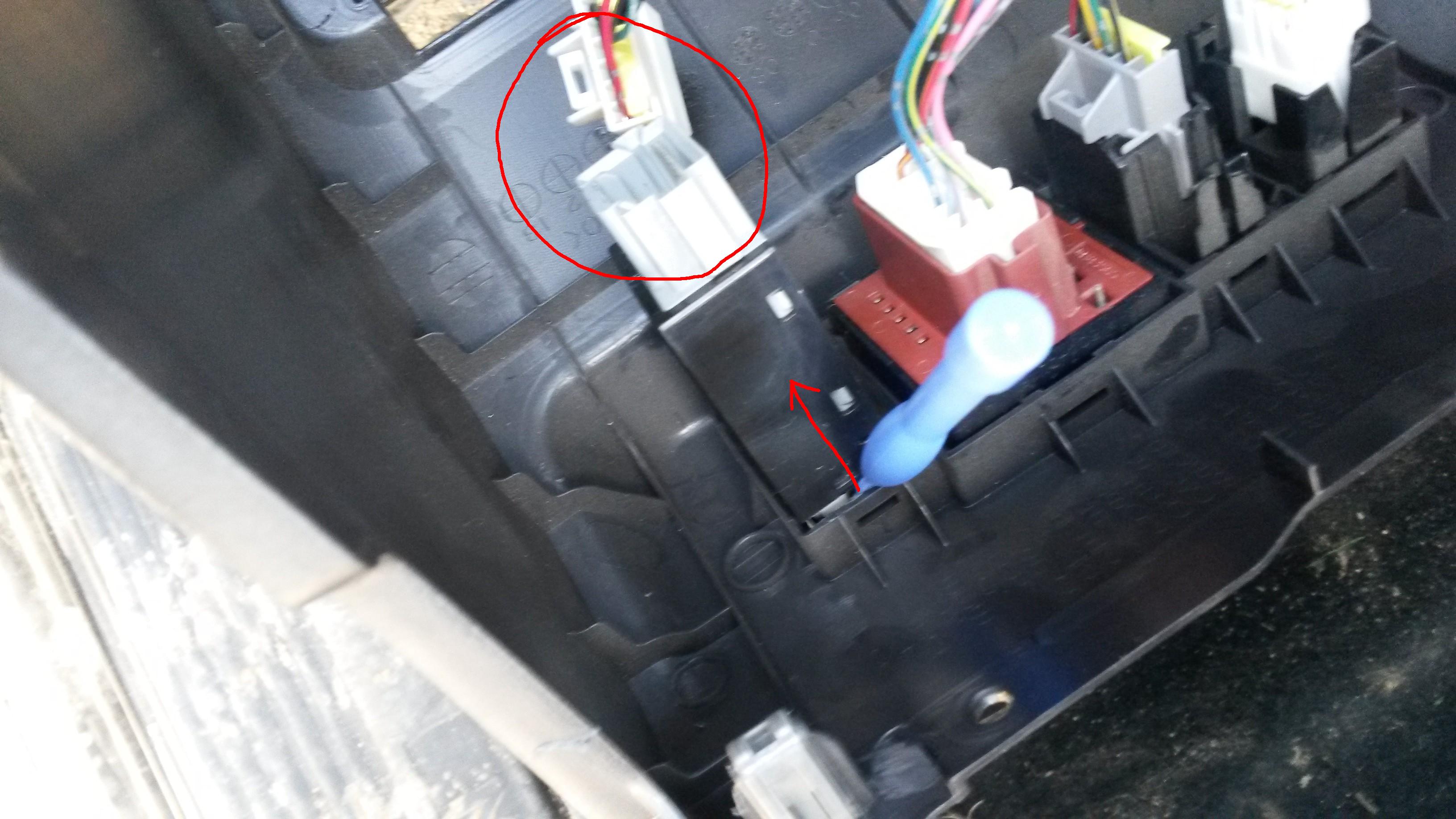

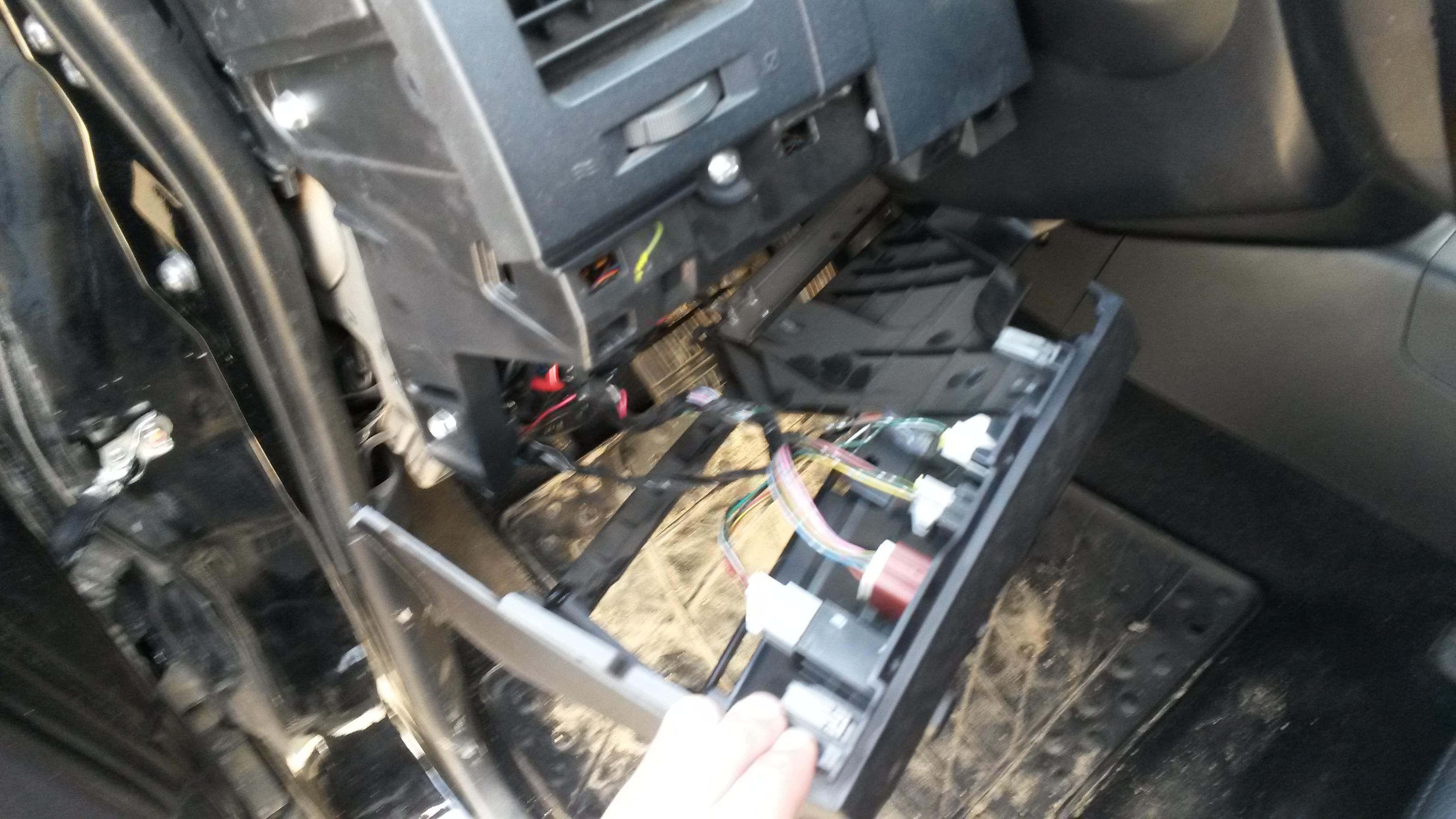

Дальше открываем лючок под рулем, где находятся предохранители. Слева находится винт и справа возле открывашки бензолюка тоже винт. Их выкручиваем. Затем тянем на себя (в сторону сиденья) всю панель. Можно начать с левого края. Она тоже на клипсах.
снятый лючок и винт, который надо выкрутить
2 винта, которые надо выкрутить
красным- клипсы; зеленым - нажать в этом месте на фиксатор и вытащить фишку
вытаскиваем саму кнопку- поддеваем снизу (зеленые стрелки) и тащим вверх (красным)

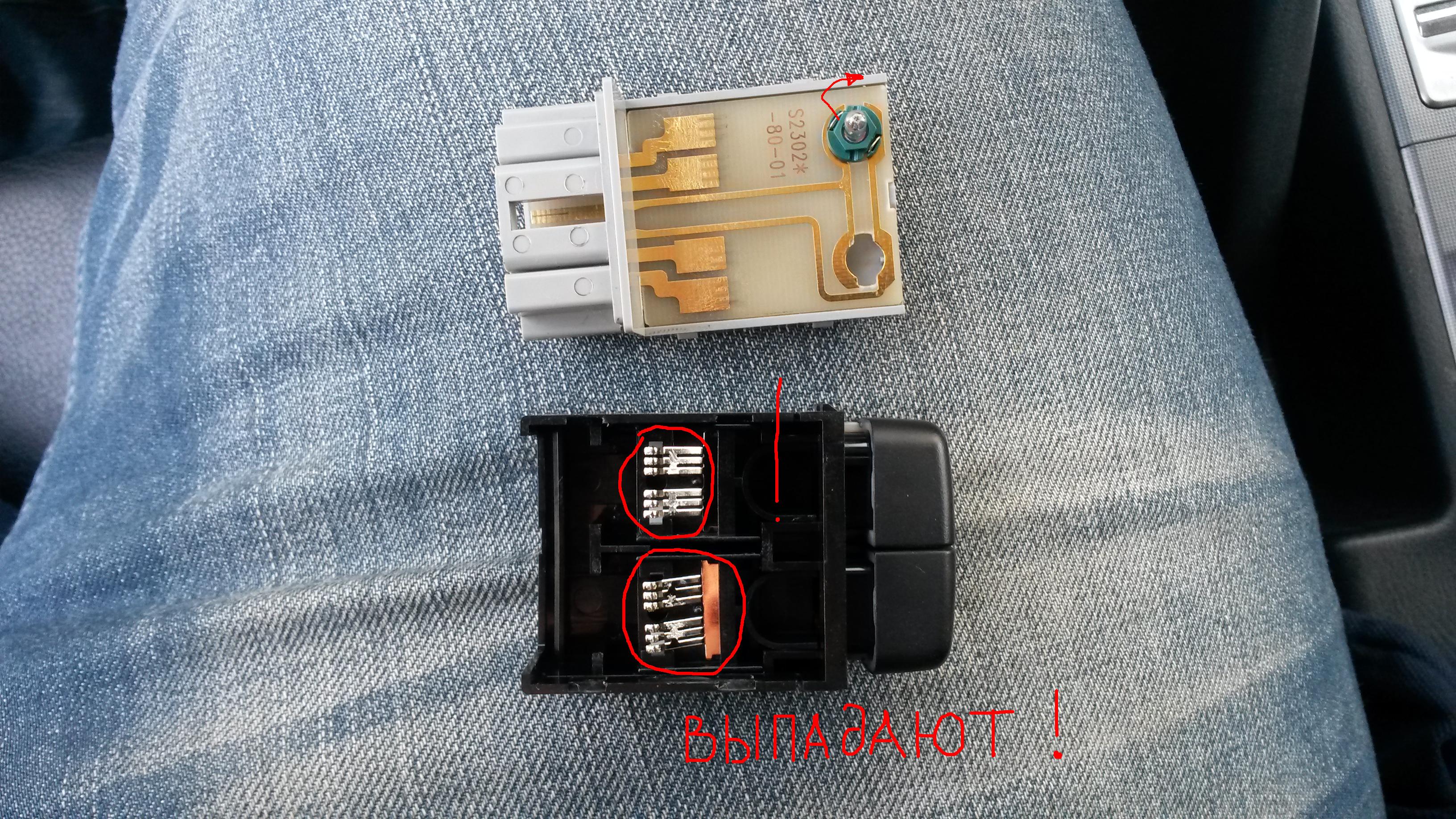

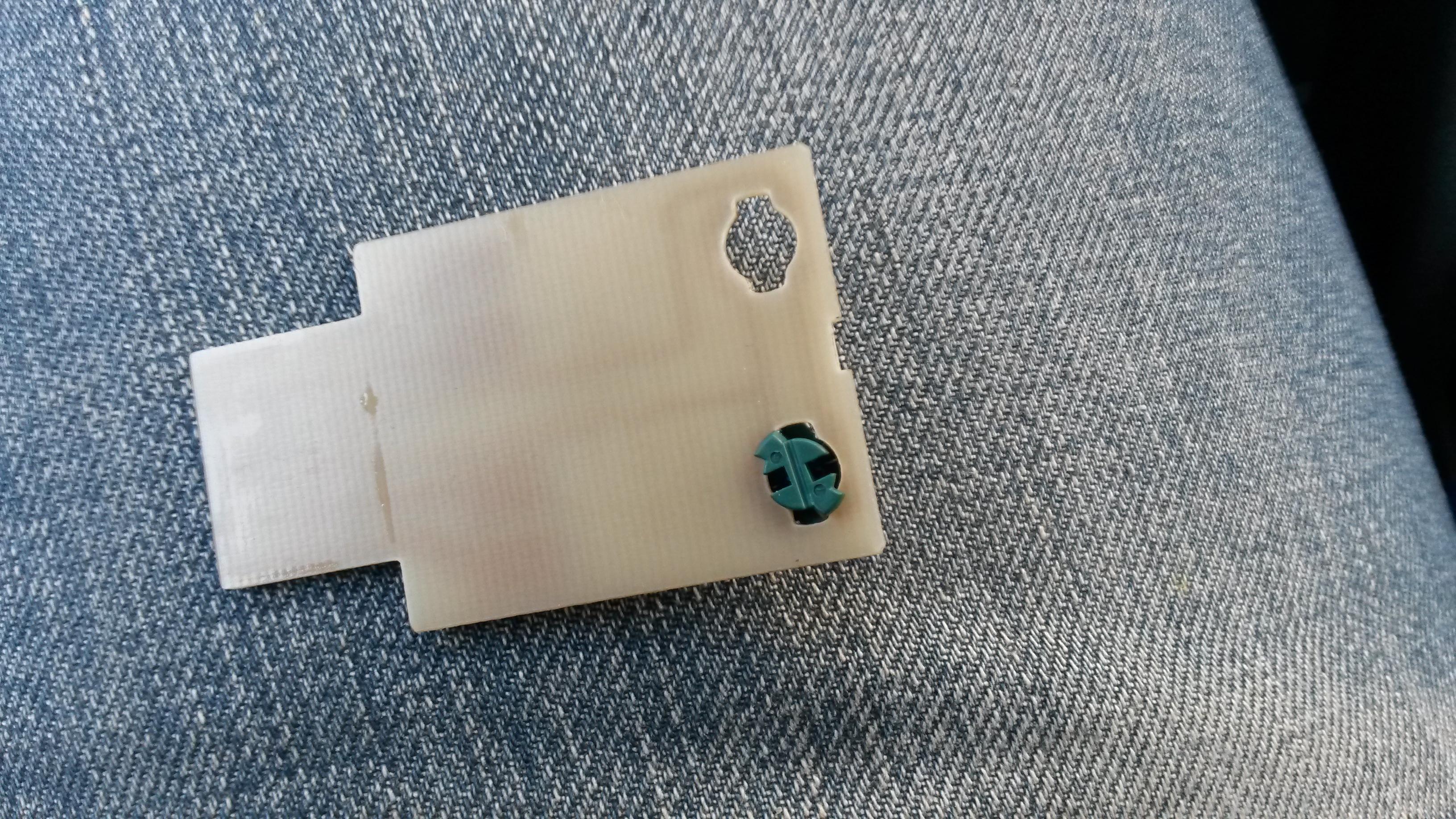

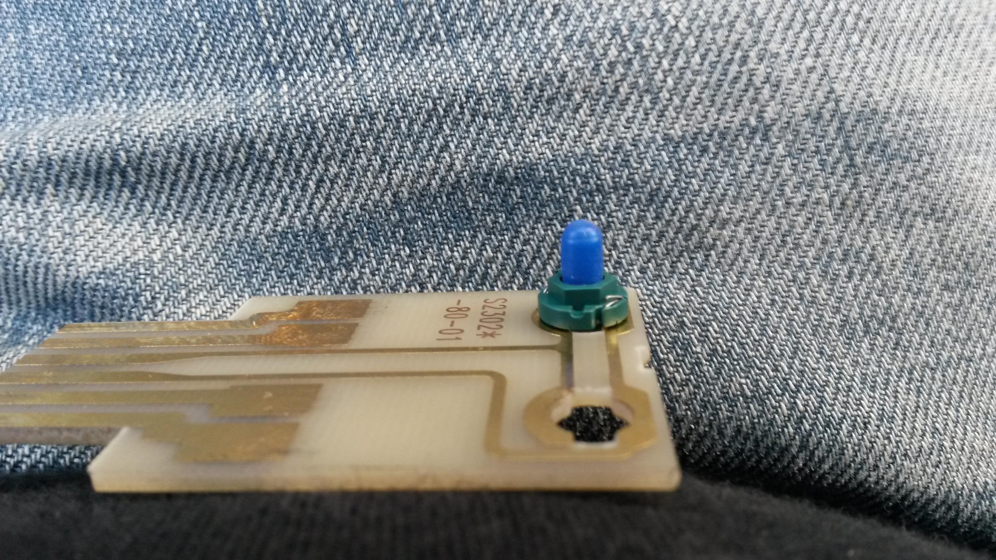

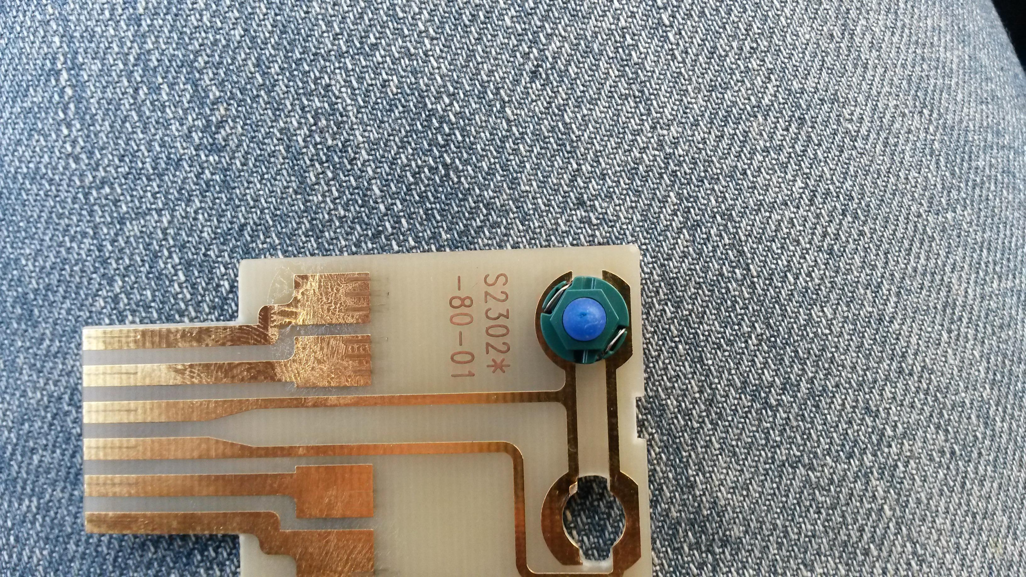

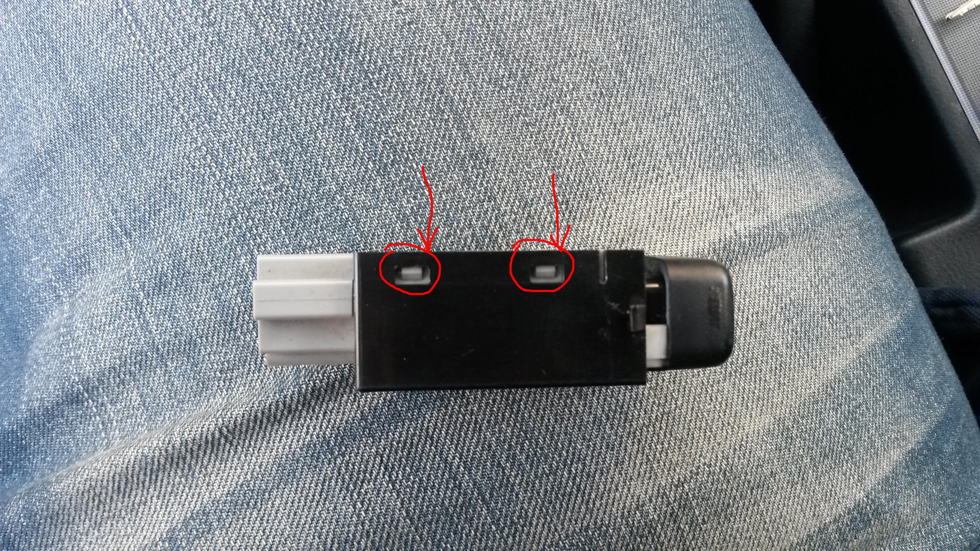

Сама кнопка противотуманок. У нее по бокам по 2 фиксатора. Отжимаем с одной стороны и поднимаем вверх. Будьте аккуратнее из кнопки могут вывалиться контакты, поэтому кнопку открываем белой стороной вверх.
кнопка и 2 фиксатора
2 клеммы; сама лампочка в патрончике (стрелкой показано в какую сторону повернуть, чтобы вытащить)
расположение лампы с патроном на плате
