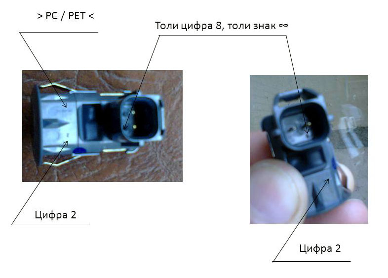

Заказал в Екзисте. Пришел датчик другой конструкции (угловой) и с двумя штырьками (вилка). Переделать соединение не трудно, но как правильно соеденить? У одного из штырьков вилки нового датчика стоит, толи цифра 8, толи знак бесконечности. Может это и есть земля (оплётка)? Кто поможет?
Вечер 02 июня 2014г.

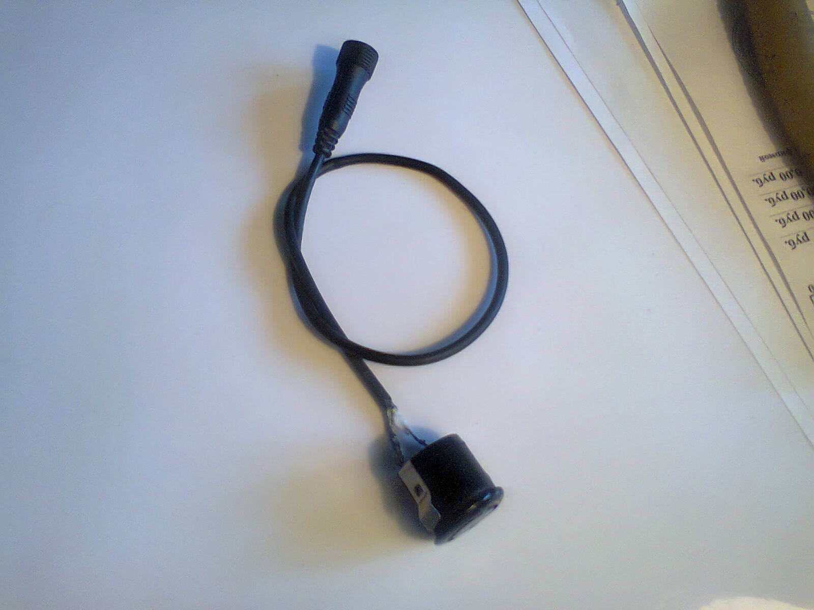

Знатоков нема... (нет) :( Пришлось применить метод тыка. При пайке оплётки к штырьку (цифра 8 ) экранчик парктроника не выдаёт сигнала о проблеме датчика, однако датчик не реагирует на "преграду". При обратной пайке, экранчик, как и при старом сломанном датчике, выдаёт сигнал "ошибка - проблема" с датчиком. Неужели характеристики датчиков отличаются по электро параметрам? Старый датчик с проводом на втором фото ниже.
Может кто подскажет где достать старый датчик под диаметр отверстия 18 - 19 мм.
