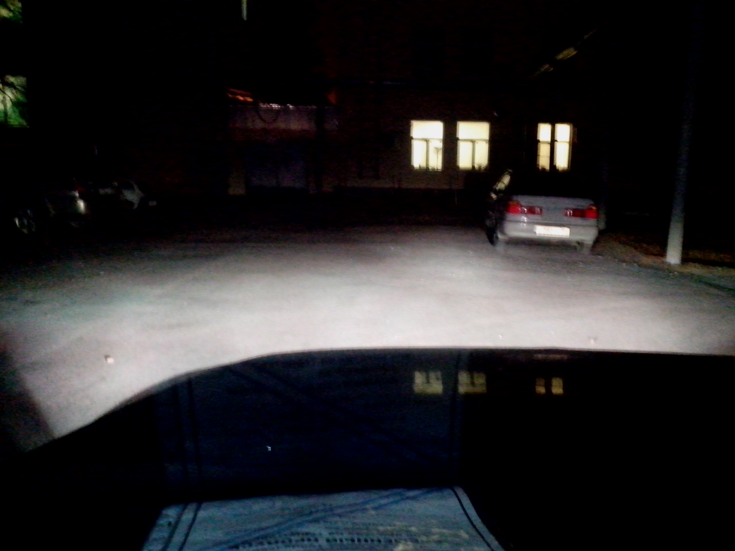

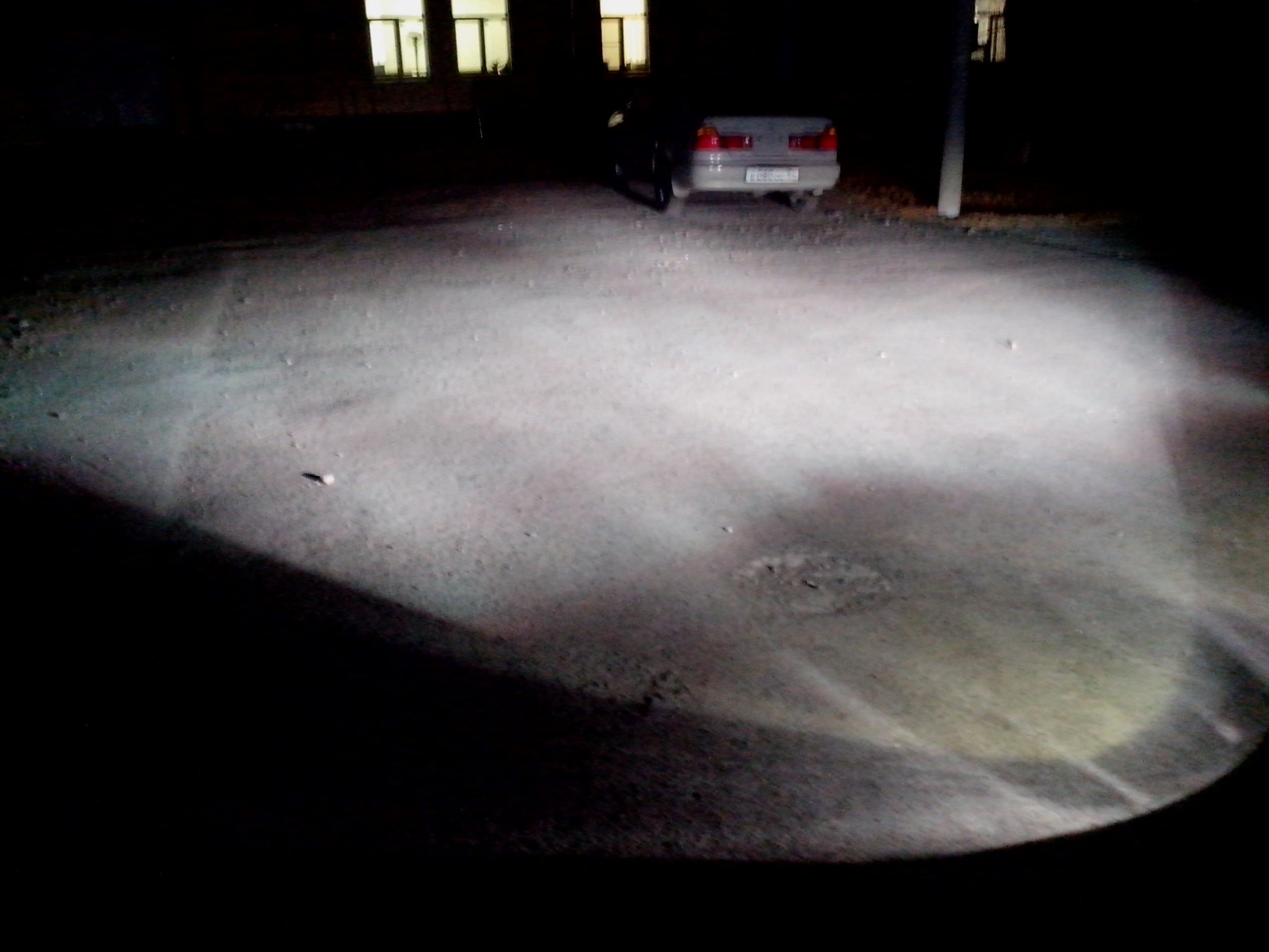

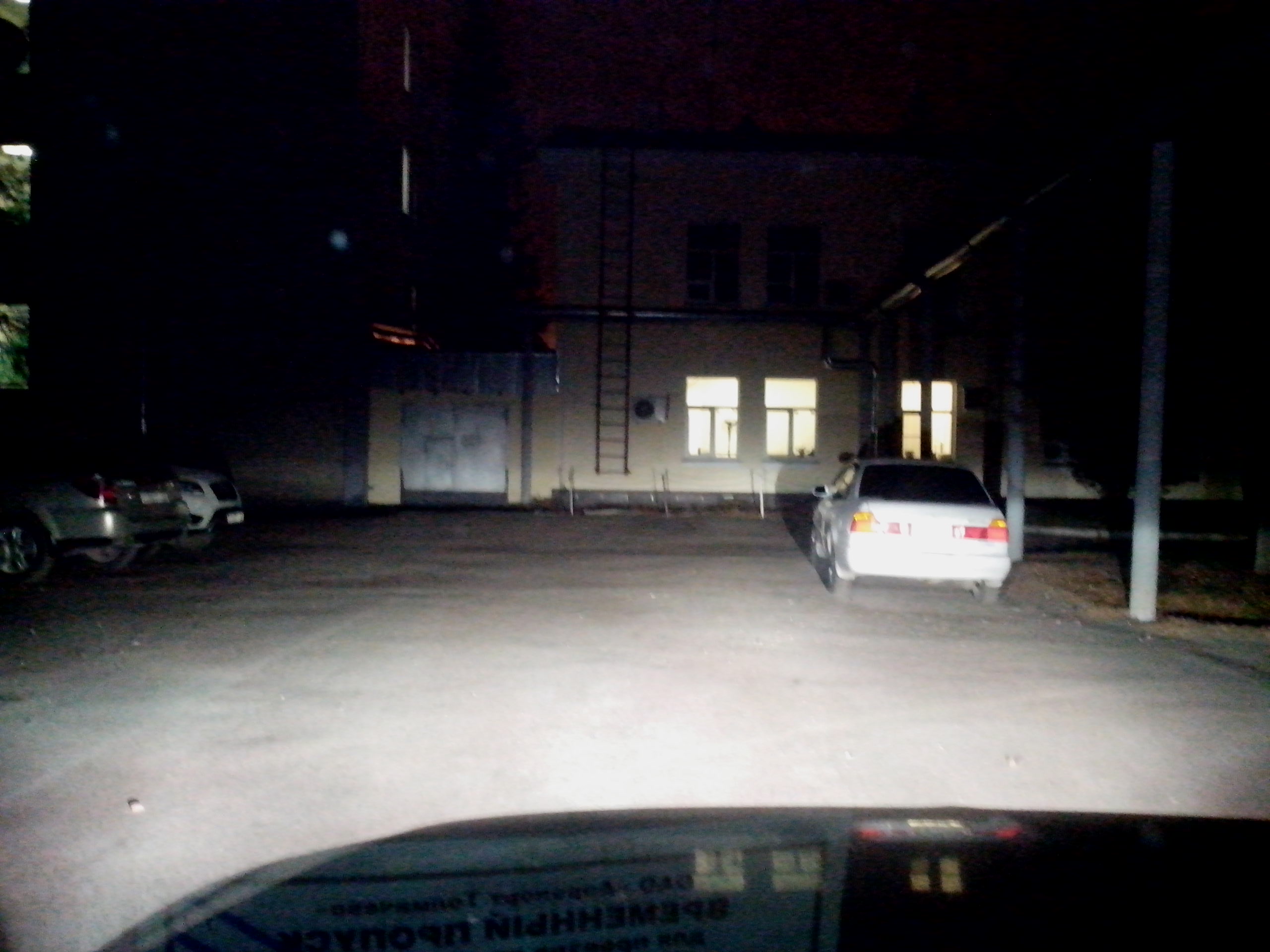

Сообщение shapik » 24 ноя 2013, 16:54
Как то так получилось.
Вид с улицы ксенон 4300
тоже улица
вид из салона + лоб тонер 50%
туманки+ближний
