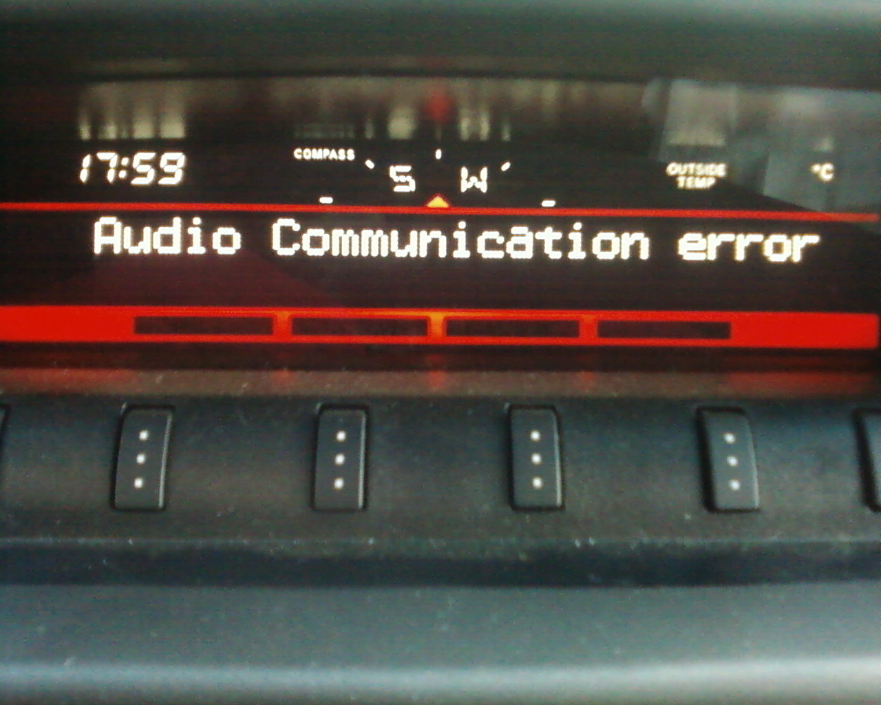

Здравствуйте поклонники и обладатели легендарным японским проходимцем МРIV. Что делать, разбираться самому или ехать к ОД?! а/м приобретен в сентябре, первый месяц эксплуатации нареканий не вызывал. Знал и понимал что покупал.
Но не долго то счастье длилось. Может у кого такой косячок вылазил. Что делать и как быть?
При прослушивании радио или CDпроигрывателя информация о вещаемой станции, папке, исполнителе, №трека не выводится, на дисплее высвечивается AUDIO COMMUNICATION ERROR. В остальном все функции дисплея выводятся без нареканий.

Добрый день! Попробуйте снять переднюю панель магнитолы,затем снимите магнитолу,отсоедините разъем от магнитолы и соберите все в обратной последовательности. Бывает где-то не контакт.На днях был автомобиль,с такой проблемой.После описанной выше процедуры,все прошло.Только не включайте зажигание с отключенной фишкой СРС(справа,на панели,кнопка отключения СРС пассажира),иначе будет гореть ошибка СРС.С уважениемhttp://www.mi-auto.ru/

Было такое........ Вылечилось снятием клемм с аккумуляторов... :super_smilies101:

Глушишь машину, открываешь капот, открываешь "коробку" с предохранителями, там есть желтая рамка с предохранителями, берешь рамку за края и аккуратно поднимаешь вверх до упора и через несколько секунд защелкиваешь обратно. Ошибка сбрасывается.
Из "побочных" явлений:
1.) сбрасываются настройки эквалайзера аудиосистемы (настраиваешь обратно);
2.) первые пару минут движения светится ошибка антипробуксовочной системы (потом гаснет сама).
Всё.

Спасибо, MiAuto, Flex и Pajero72 за предложенные версии устранения ошибки. Пошёл по пути наименьшего сопротивления начал с простого - скинул клеммы АКБ. И вот оно чудо .. Всё ОК.
Почему такое могло случиться и как часто придется отсоединять АКБ?
