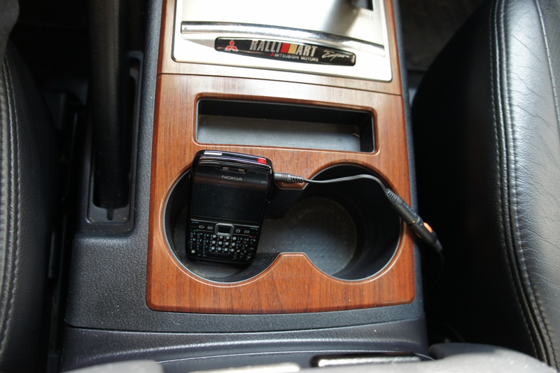

Для тех, кому в своих Паджеро мало музыки, записанной на жёсткий диск мультимедиасистемы MMCS, полного бардачка дисков с записанной музыки в формате МР3, потолочного видео-, аудио плеера с моитором.
Паджеро 2007-2008 годов выпуска не оборудовался USB-разъёмом, через который можно подключить флешку и слушать музыку если все остальные источники надоели.
Поэтому, озадачась вопросом подключения всякого рода флешек, стал думать как это осуществить. Ответ не заставил себя долго ждать. Модели автомобилей с потолочным монитором оборудуются в багажном отделении дополнительными разъёмами типа RCA ("тюльпан").

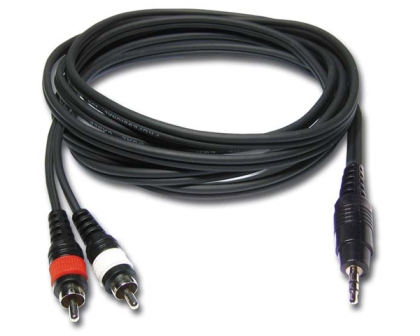

Был куплен самый длинный шнур Jack3.5-2RCA (7,5 метров), подключен к разъёмам в багажнике и выведен к подлокотнику.
Теперь можно использовать любое устройство с разъёмом Jack3.5.
Я подключаю сотовый телефон и слушаю музыку, когда есть такая необходимость.
В общем то и всё.
Может ничего нового не открыл, но информацией с Вами поделился.
Всем удачи!
http://www.drive2.ru/cars/mitsubishi/pa ... 6448/#post

Сообщение jj-15 » 25 сен 2012, 01:43
точно также сделал когда машину купил. хотя ОД мне утверждал, что нельзя и нужно голову менять, что бы можно было подключить Ipod:)

Сообщение Terr » 25 сен 2012, 10:45
Да уж. ОД может сказок наговорить)
