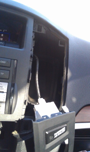

Начал интуитивно с дефлекторов. Просто руками ухватил и потянул перпендикулярно плоскости магнитолы.
Раздались щелчки и часть дефлектора оттопырылась.
Дальше используя шлицевую отвертку подковырнул в местах крепления.
Отмечены красным на фотке.

- Вынимаем воздуховод и получаем полость

Дальше с другой стороны точно также и получем доступ к магнитоле с двух сторон.
Поддеваем переднюю панель магнитолы отверткой и она легко выходит.

Дальше видим следующее.

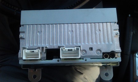

Откручиваем и вынимаем магнитолу.

Как видно на фотках, дополнительных выводов нет.
Поэтому считаю такую магнитолу не айс, и имею большое желание её заменить.
Радио ловит отвратительно, штатная антена, тоже на букву Г.
