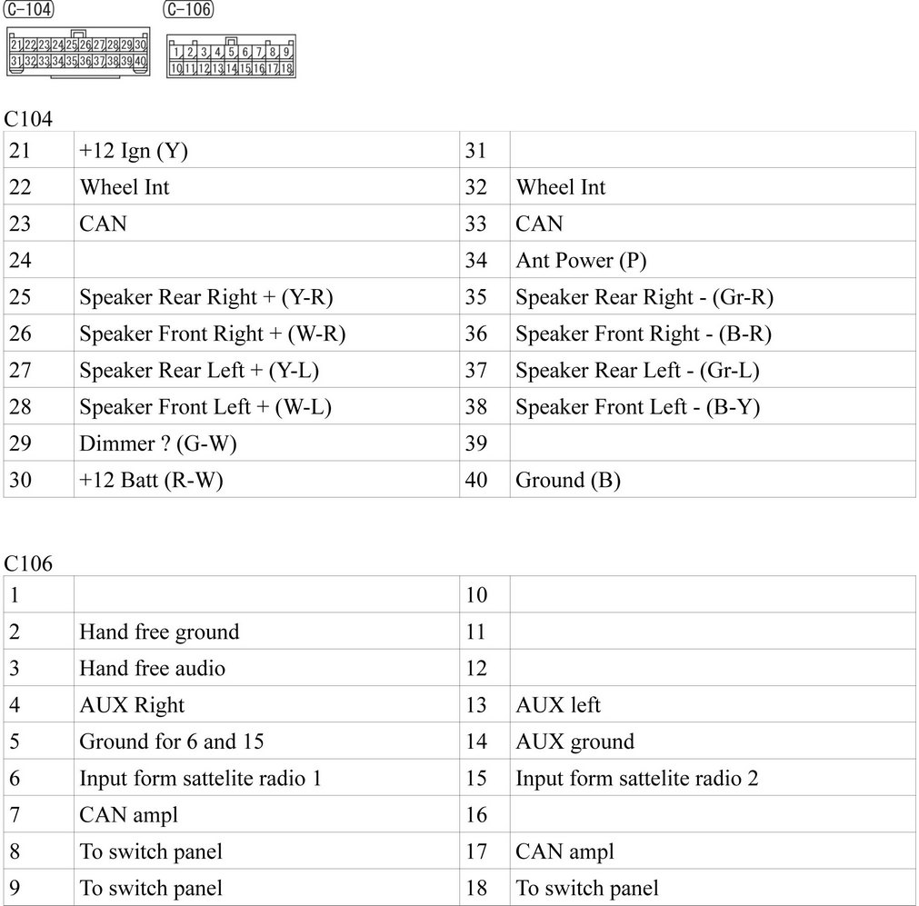

ребят где найти распиновку 2 разъемов 20 pin и 18 pin которые идут к штатной магнитоле, то что на форуме есть не то, отличаются...надо переделать на ISO , кто сталкивался?

нашел

Вот распиновка если смотреть на штекер с обратной стороны тот что выходит из торпеды...У меня в реале не было земли ...хз почему ...взял землю с антенны...
распиновка 2х разъемов
