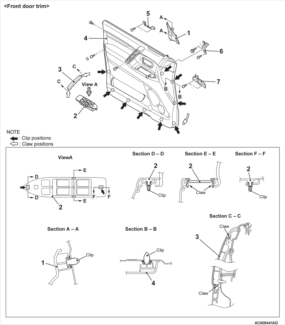

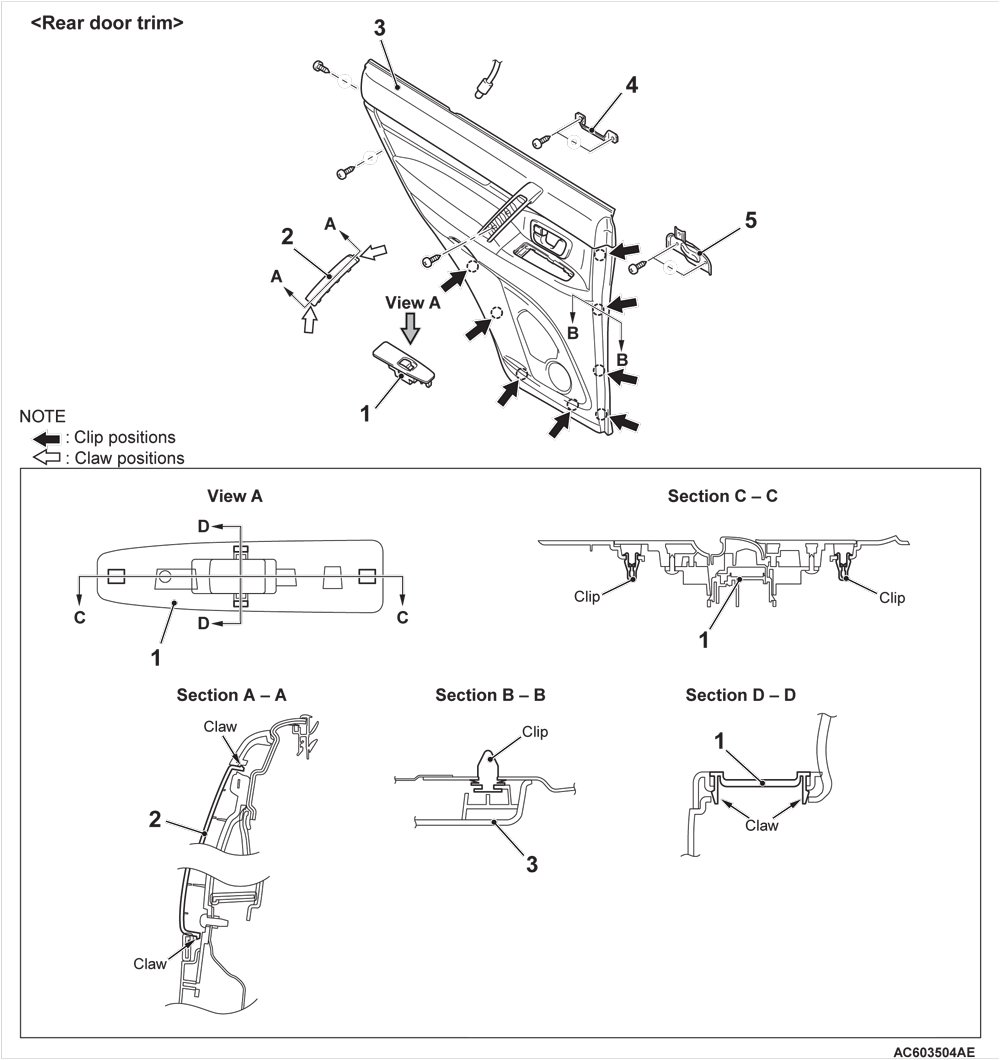

Сообщение megranny » 07 мар 2012, 23:34
Вот такие рисунки

megranny писал(а):Вот такие рисунки
Не совсем понятно, как снимать обшивку. Открутил болты, в том числе болт под накладкой ручки..Дальше, получается, снять панель стеклоподъемников, поддев отверткой, после чего отщелкивать клипсы?все верно, или чего-то не так понял?
komaroff
Сообщения: 338
Откуда: Владивосток
Re: Как я разбирал торпедо, снимал магнитолу
Сообщение komaroff » 11 сен 2012, 02:38
снизу подрываете защелки а дальше потихоньку остальное
снимается вверх
ну и уголок с пищалкой не забудте отстегнуть
