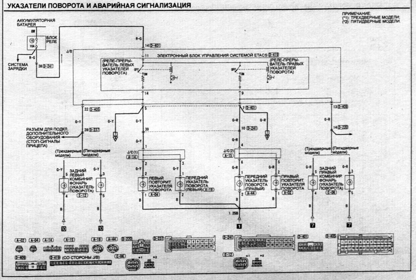

Я понял, что контакты выключателя проверил!? Значит тогда смотрим по схеме.... Варианта у меня тогда два. Это контакты по цепи - раз... И второе, если что-то и глючить может, кроме реле - в блоке больше нечему...

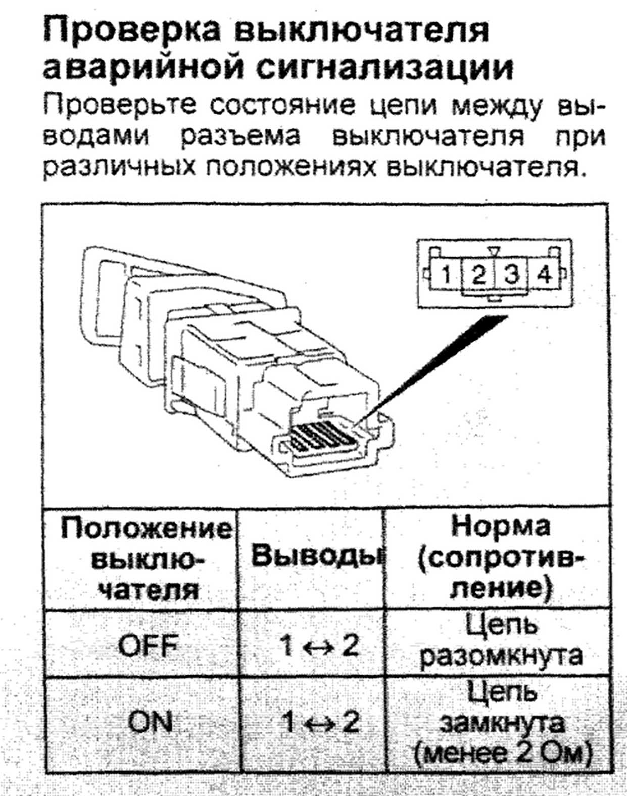

Еще почитал умную книгу по аварийной кнопке - появился еще один вариант. То есть реле и вся проводка с выключателем в норме, то возможен - "сбой блока управления ETACS".. С помощью сканера эта ошибка будет обнаружена.
Как там что.., я не знаю точно, так как у меня был один раз тоже сбой электронного управления и я его "вылечил" обычным отключением акку на пол часика.
Да и вот еще схемка прозвона выключателя аварийки. Так как возможно сам выключатель накрылся.
Удачи!!!!
