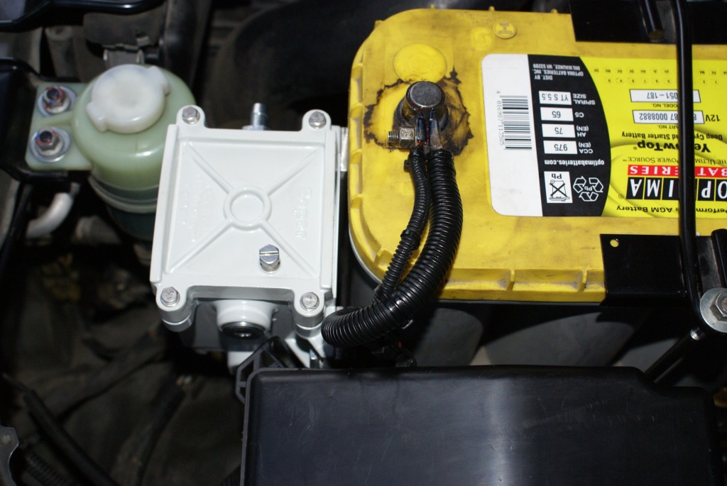

Mangalor
Сообщения: 59
Автомобиль: Паджеро-4
Re: какие аккумуляторы лучше всего для дизеля 3.2
Сообщение Mangalor » 15 июн 2013, 23:13
По мне-на дизеле только гелевые, и только "Оптима"( не сочтите за рекламу) :lol: и пусковой ток не менее 850-900 :!:
