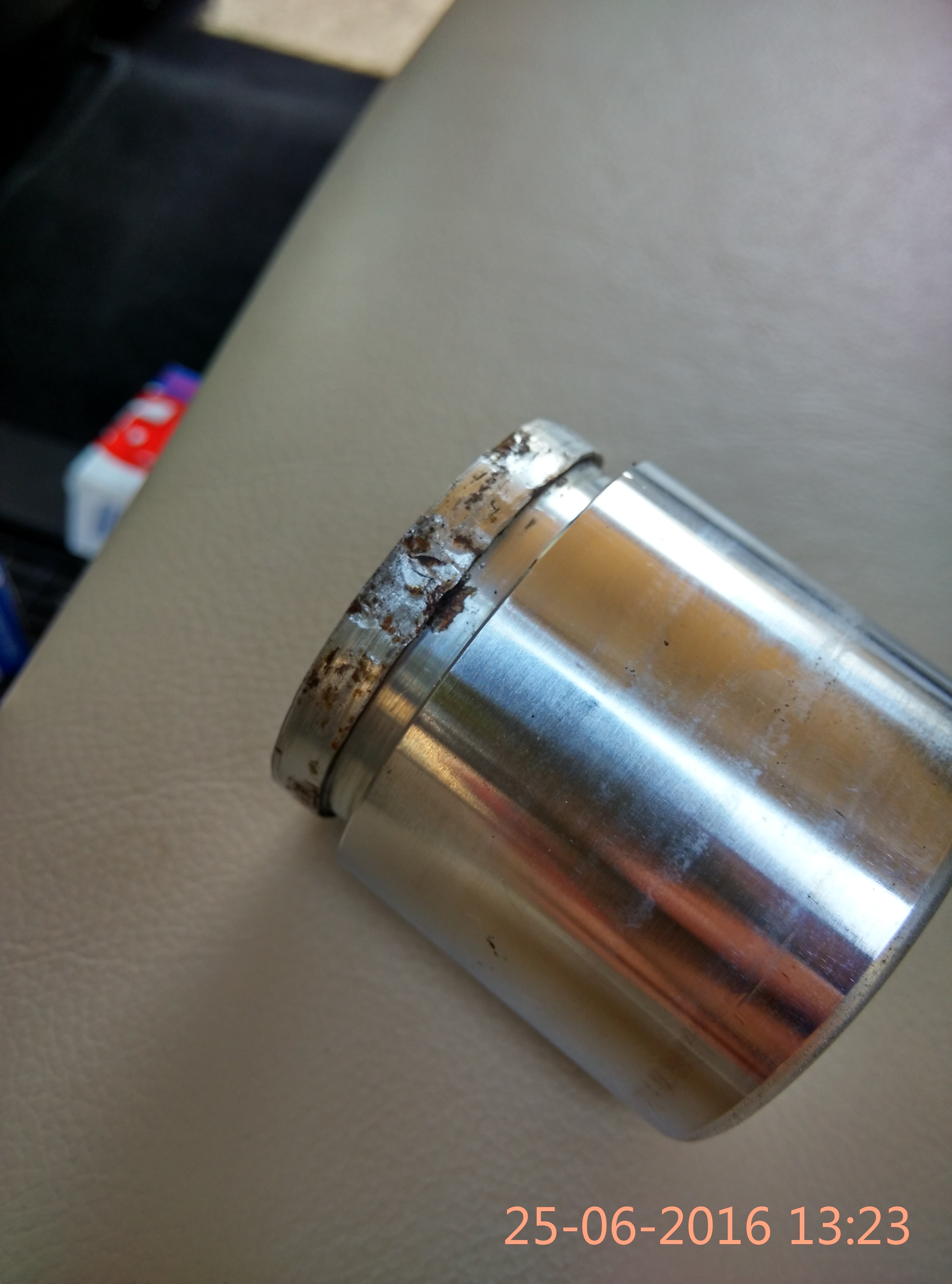

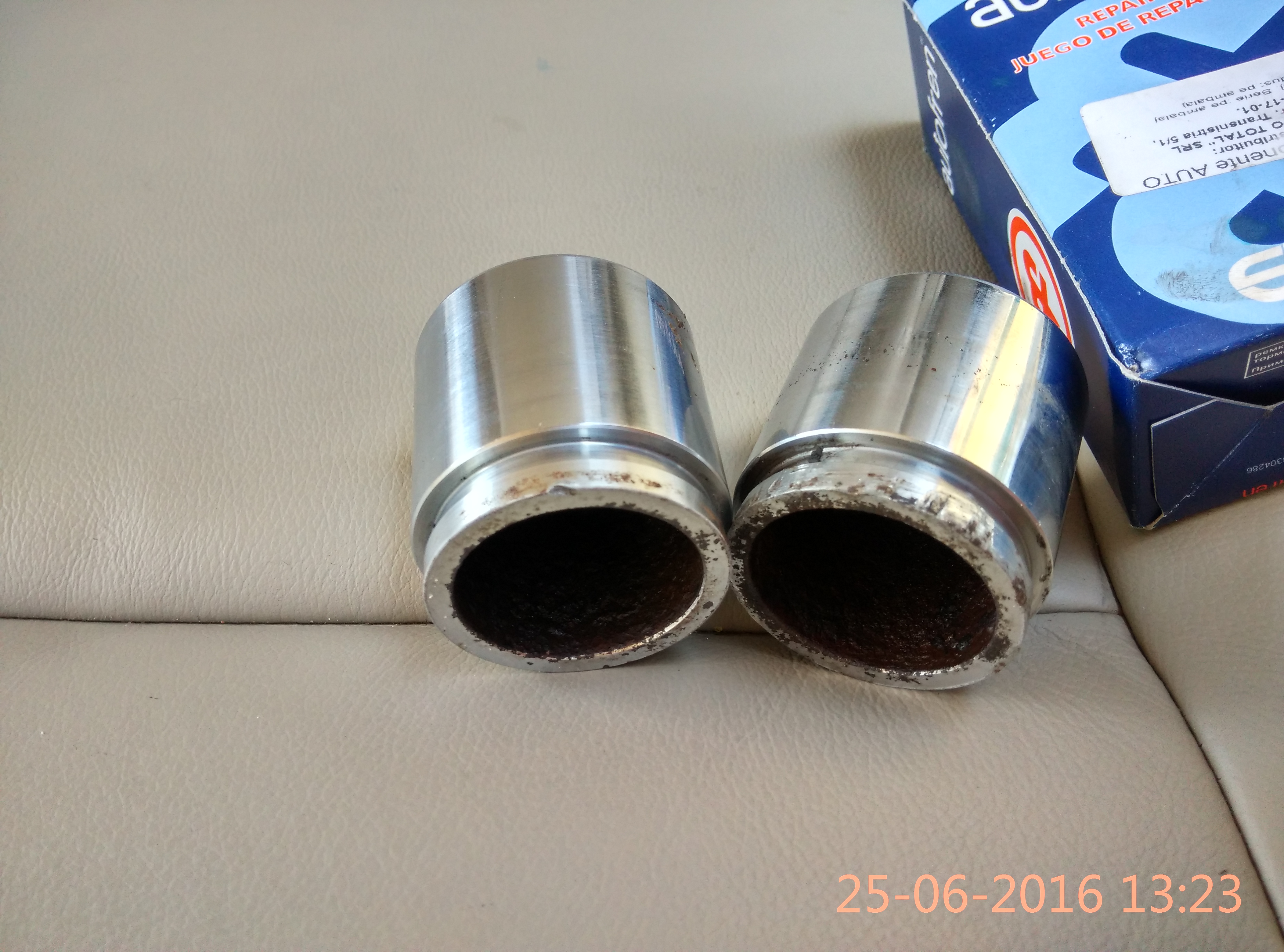

m331
- Сообщения: 15
- Зарегистрирован: 23 фев 2016, 22:16
- Автомобиль: Pajero 4 3.2D
- Откуда: Питер
Re: Разборка передних супортов
При сборке суппортов стучать не надо! Если не входит, значит не правильно встал пыльник или манжета, в следствии чего суппорт и потек. Судя по замятиям вытаскивали клещами - это не правильно, подать сжатый воздух в место крепления тормозного шланга правильней. На фото цилиндры в живом состоянии, помятая и со следами ржавчины часть цилиндра не закрывается пыльником и работает на улице, на скорость не влияет)))
Romaroma
- Прапорщик
- Сообщения: 277
- Откуда: Moldova
ну не знаю влияет или нет но они были порванные и уплотнительное кольцо которое вставляется в канавку суппорта как будто срезана ножом.
Ckol
- Сообщения: 30
- Зарегистрирован: 06 июл 2011, 22:21
- Автомобиль: Mitsubishi Pajero III-IV 3.2 Disel
Полностью согласен с m331.
А внутреннее уплотнительное кольцо срезало потому что поршни вставляли со всей дури и на сухую (без смазки).
Если тонким слоем смазать поршень и внутреннею часть цилиндра, то поршень входит лёгким надавливанием пальцами рук с лёгким покачиванием из стороны в сторону.
Может кому то в будущем пригодится.
