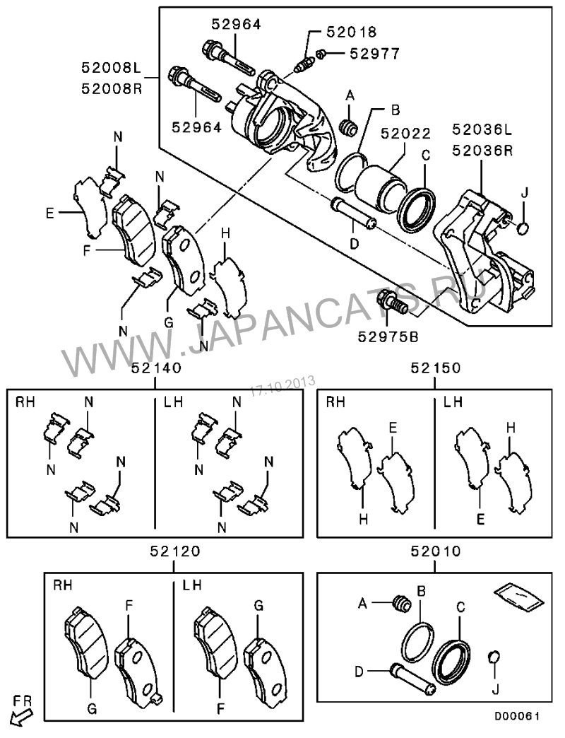

Уважаемы господа, подскажите кто и где заказывал пыльники на направляющие задних суппортов. Вопрос в том что в ремкомплект входят сальники для суппорта и только а этих пыльников нет. Как заказать их отдельно ни кто не знает случаем?
В официальном сервисе один пыльник перевернули и его просто помяло в итоге направляющая заржавела и погнулась, её подточили и выпрямили и пыльник вроде как то обратно натянули, но это не на долго думаю.
Буду очень рад подсказкам.

misterssv писал(а):Уважаемы господа, подскажите кто и где заказывал пыльники на направляющие задних суппортов. Вопрос в том что в ремкомплект входят сальники для суппорта и только а этих пыльников нет. Как заказать их отдельно ни кто не знает случаем?
Смотри сам, так как ты не указал какая у тебя модификация, дал картинку на Паджеро-4 3,2 Дизель:
Задние тормоза.jpg (212.13 КБ) 10892 просмотра

Этот каталок я пересмотрел неоднократно, но тут под позицией А на картинке, тот самый пыльник, но его отдельно то не продают и в ремкомплекте по факту не он. А мне надо 4 пыльника, направляющие по отдельности не проблема. Я вот только что нашёл http://www.exist.ru/price.aspx?pid=29200DC4&sr=-4 последняя позиция пыльники, но те ли они или нет тоже не ясно.

Странные Вам ремкомплекты попадались. Я неоднократно обслуживал суппорта с применением ремкомплектов (оригинал), там все было (и эти пыльники в том числе).

это вот тот ремкомплект который указан в правом нижнем углу?

Забыл опять про тачку то написать, Pajero IV 3.8 2007 года, пробег 100 тыс.км

Добрый день! Номер ремкомплекта,заднего тормозного суппорта,для паджеро 3.8 : 4605A484. Все сальнички и резиночки,входят в комплект.С уважением http://www.mi-auto.ru/

Всем здрасти. Сегодня забрал ремкомплект для заднего суппорта. Всем спасибо за помощь.
