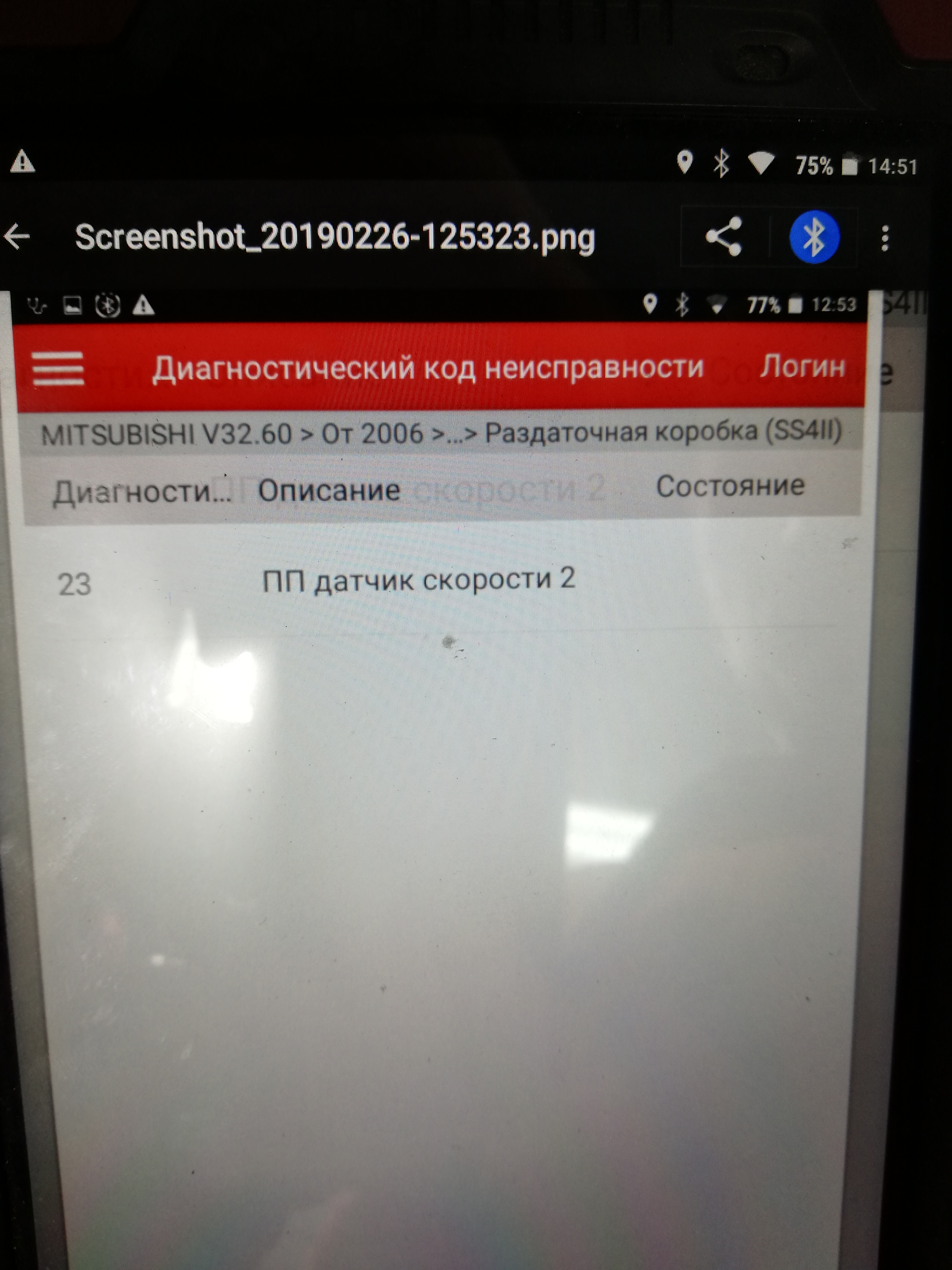

ОБРАТИЛСЯ К ЛУЧШЕМУ ЭЛЕКТРИКУ в своем городе - он тестил, тестил, ездил-ездил и дал сфоткаить с экрана его диагностического компьютера код ошибки 23 - ПП датчик скорости 2, сказал в автомагазине поймут....

Ошибка 23 - ПП датчик скорости 2

Для ребят, которые попаду в подобную каку, после длительного геммороя с мотанием по разным сервисам, выяснилось, что накрылся датчик вращения АКПП MD 759153, в оригинале в 2019 году стоит семь тысяч, взял как посоветовали якобы хорошую фирму BLUE Print артикул ADC47202, мастер за 500 рублей помеенял - и вуаля, все заработало!!
