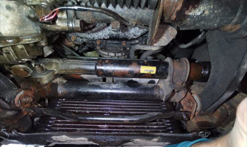

Добрый день! П4 2008 3.2 Дизель, пробег 220тыс.. В августе меняли подкапывающий задний сальник коленвала и сменили 7л масла на Motul Multi ATF, а также фильтр (теперь прочитал тему и пожалел о содеянном). Все было прекрасно до того момента, как я пару дней назад вернул машину с ремонта капающей рейки. Теперь D включается после заведения с первой попытки нормально, а дальше через раз, и еще хуже R (при этом на панеле лампочки соответствующие загораются). Чтобы выехать с парковки, где нужно сдавать задом приходится машину глушить 5 раз, пока не перезапустишь передачи не включаются вообще, если одно не_включение уже произошло. Прогрев на стоянке в течении 15 сминут с переведением режимов - без толку. Покатался вчера минут 15 - на стоянке переключаются, но D иногда жестковато. До этого 1,5 года и после летней замены масла АКПП всё было безупречно.
Позвонил в сервис, где делали рейку, там естественно сказали, что ничего относительно коробки не трогали, и что сразу же столкнулись с теми же проблемами, и что даже в теплом боксе машина так себя ведет.
Ну как такое совпадение может быть? Могли ли они зацепить слив масла с коробки при разборке передка для съема рейки, радиатор может какой?

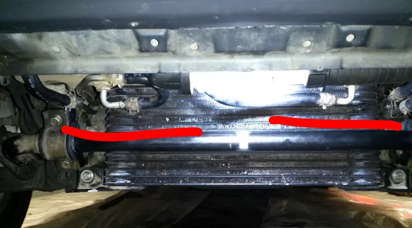

На смену масла не грешите точно , пробег 320 , дизель , менял сначала через 90 теперь через 60 , замена полная , фильтр менял пару раз и больше не стал , нету смысла , внутри обычная мелкая металлическая сетка . При снятии рейки , снимаются радиатор и интеркулер , внутри радиатора также охлаждается масло АКПП , штуцеры указал на фото , при чём шланги эти частенько дубеют и дают течь , а в вашем случае их однозначно крутили . Проверьте уровень масла !!!
Вы были правы. Подъехал на третий сервис, где тоже уже по телефону сказали, что причина в недостатке масла. Долили - ушло 2 литра (на мои замечания, что правильнее было бы на ровной площадке или лучше подъёмнике уровень измерять - сказали, что это не так важно). Коробка заработала нормально, проехался 20 км - пятен не было (единственное, меня удивил высокий расход топлива), потом поездка на 60км и после этого под машиной лужища АТФ спереди, радиатор весь в масле, расход топлива нормализовался. Вернулся ругаться на сервис, где снимали рейку, после некоторых препирательств (и заверений, что при ремонте убежало не более 50мл масла) согласились найти причину, и к вечеру сообщили, что все ОК - была дырочка в алюминиевом патрубке который ведёт к радиатору (по их описанию - посередине-сверху радиатора). Они якобы натянули шланг поглубже и устранили проблему. Поездил еще чуток - снова радиатор в масле и под машиной пятна АТФ при этом в коробке уровень снова ниже плинтуса, хотя и работает нормально. На чудо сервисе по рейкам естественно уже уходят в отказ. Отмыл радиатор, долил 1 л и уровень только на горячую подобрался к отметке чуть выше холодного, расход топлива снова подозрительно высокий, АТФ по-немногу прокапывает.
1. Вопрос по уровню масла: я делаю все по инструкции (на заведенной, в N, после переключения режимов), только не уверен в абсолютной ровности площадки, хотя уже и машину разворачивал на одном пятаке на 180° - уровня нет (только когда мне долили 2л и масло не ушло, то он на горячую показывался, где следует). Действительно ли абсолютно ровная площадка нужна?
2. Может ли расход топлива значительно увеличиваться при переливе АТФ (если допустить, что уровень измеряется не правильно)?
3. Может ли перелив АТФ давить через радиатор?
Нахожусь в Латвии, и похоже с сервисами тут полная беда.

Сообщение NewMaN » 20 янв 2020, 15:19
В общем, все дело было в трубках про которые написали выше. Сервисмены предлагали заменить, но новых нигде не было на складах поэтому натянули шланги максимально глубоко и хомутами пообжимали. Теперь порядок, ничего не капает.
