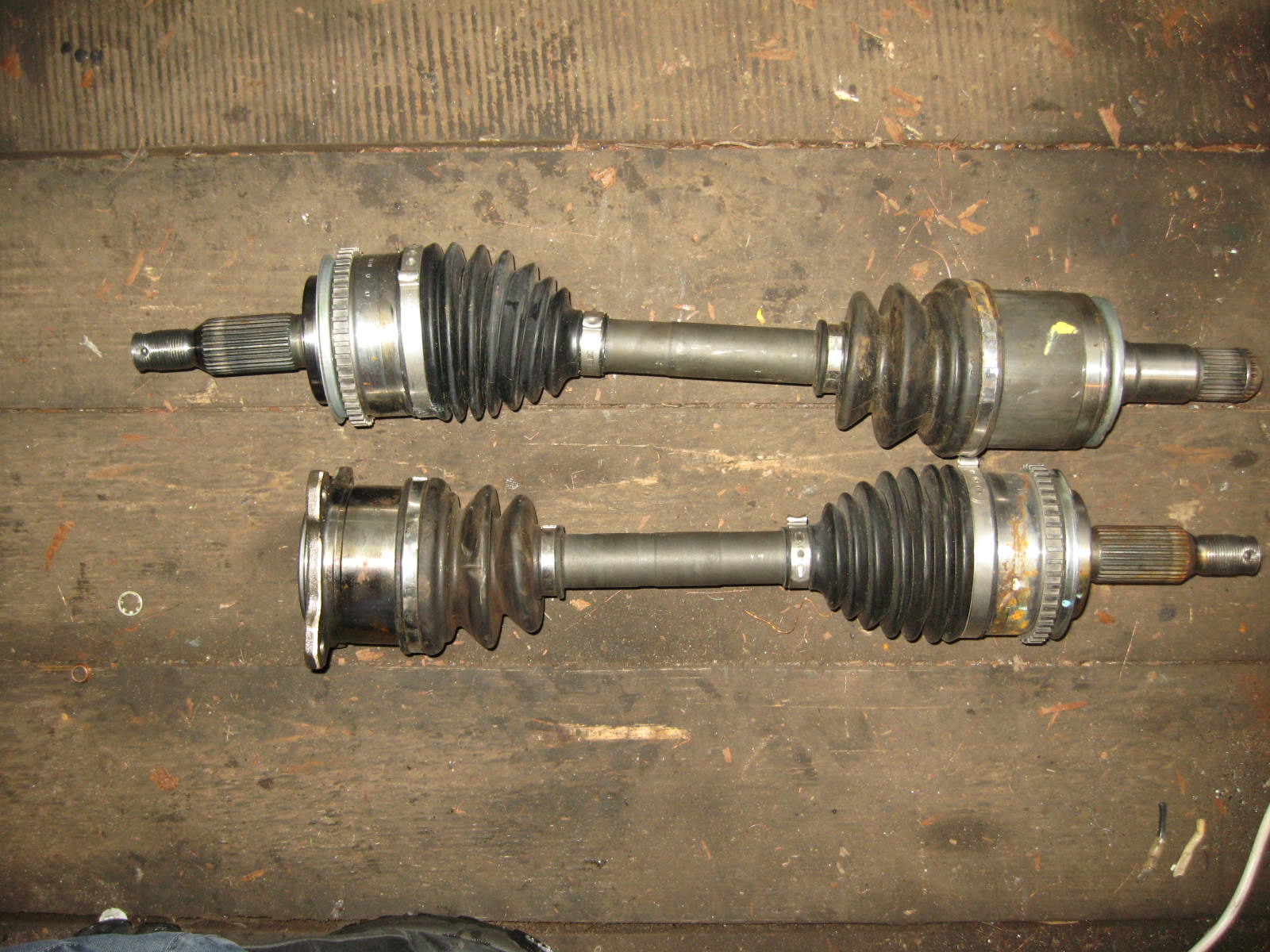

Всем доброго времени суток. Подскажите, подойдут ли такие привода на паджеро 2008 года с двигателем 3.2. По каталогу ексиста не бьются. :? Еще может кто подскажет, приговорили наружний передний правый шрус, , но машину тянет в лево, на небольшой скорости (10-30 км/ч) дергает руль. Почему тянет в лево если притормаживает справа?
Спасибо!

Приветствую.
А почему бы не сравнить с родными приводами.
Тогда можно было бы увидеть наглядно какую сторону менять, а какую нет.

Medved писал(а):Приветствую.
Чтобы сравнить нужно сначала купить. Не хотелось бы попасть. :roll:

А на фотке что за привода?

Так вот у Вас и хотел спросить :)
Продавец говорит от паджеро 4. Визуально они. Но слышал что бывает 2 вида.

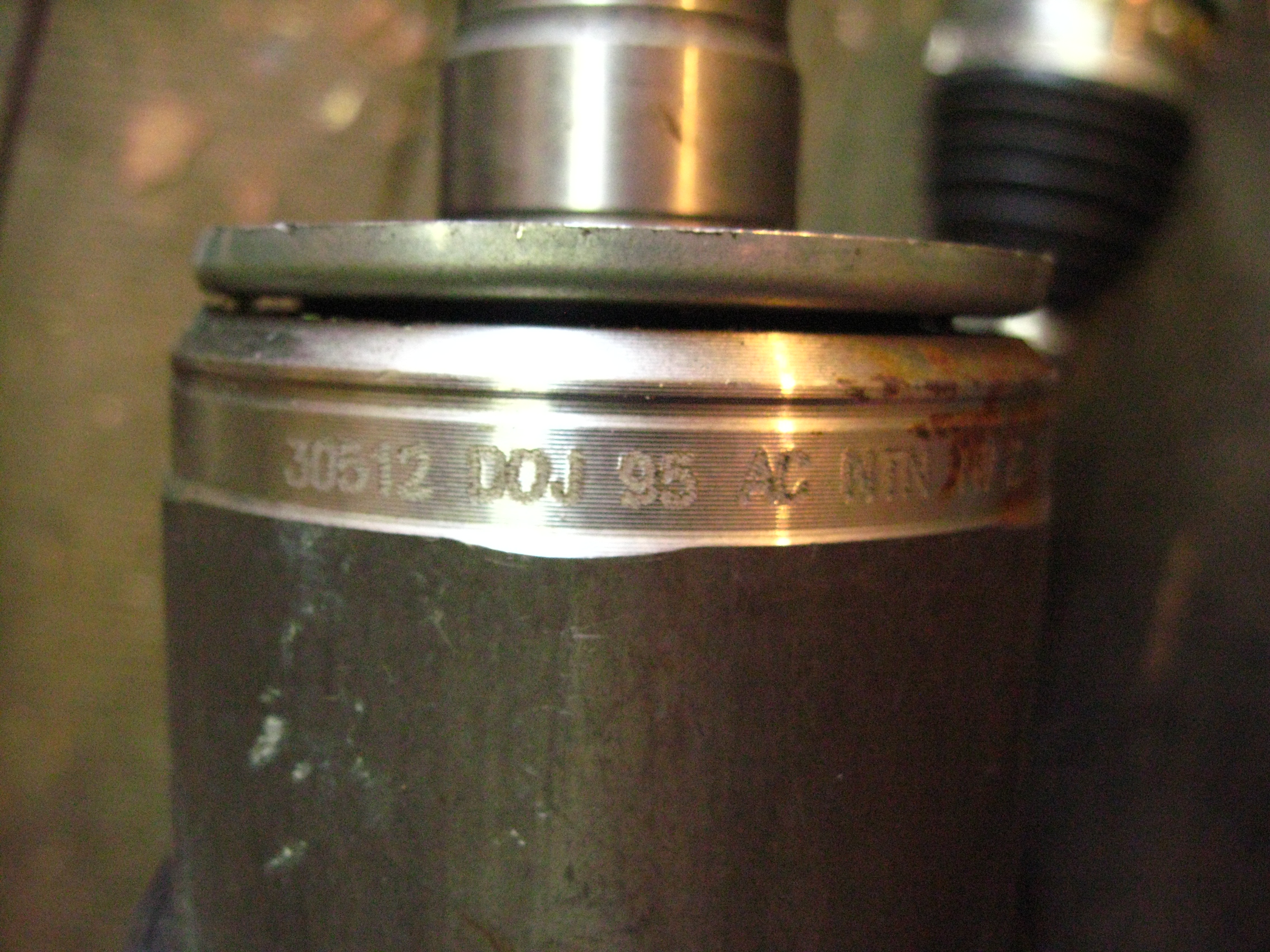

Вот номер с Ексиста 3815A200. Но на валах нет такого обозначения.

Вроде разобрался. Это от паджеро 2.

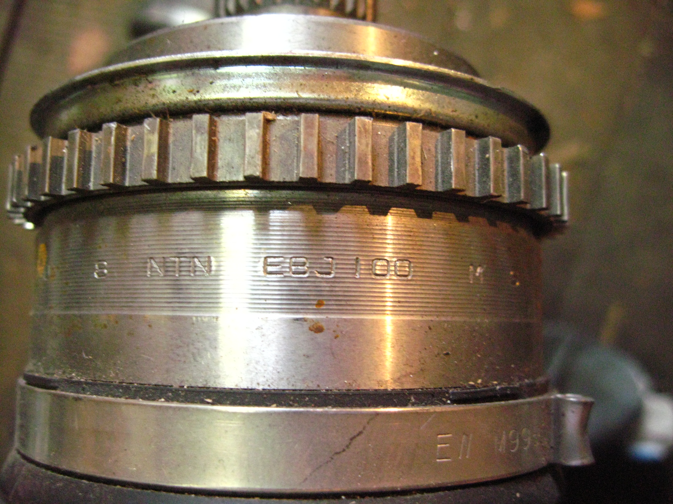

Т.е., эти фотки вам выслал продавец? Количество зубцов на валу он вам сообщил?
Бывает, что количество зубцов отличается на вечике для абс. Оптимально, покупая запчасти, иметь на руках образец .
