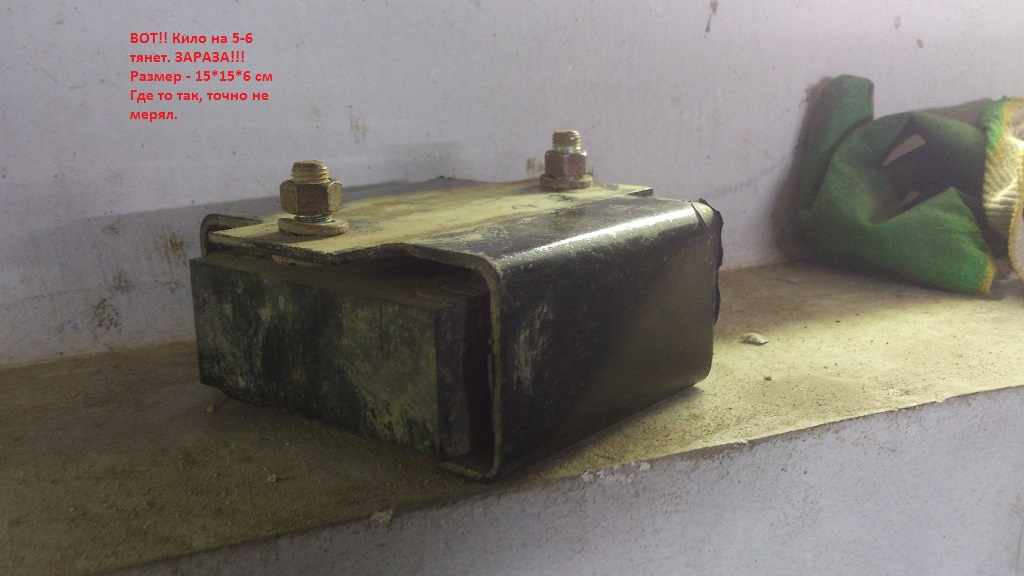

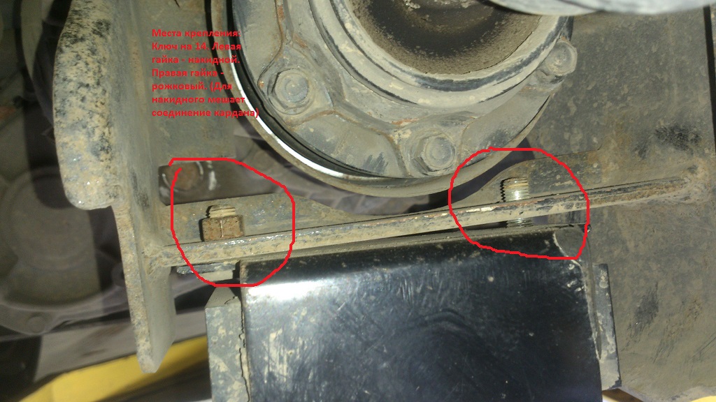

Добрый день, уважаемые форумчане. Внесу и свою лепту. Почитав ветки, я полез искать эту железяку. НАШЕЛ!))) Открутил две гайки на 14. И.... вот оно счастье. ВСЕ вибрации ушли. Подскажите как залить на форум фотки (новенький я) Все подробно покажу.

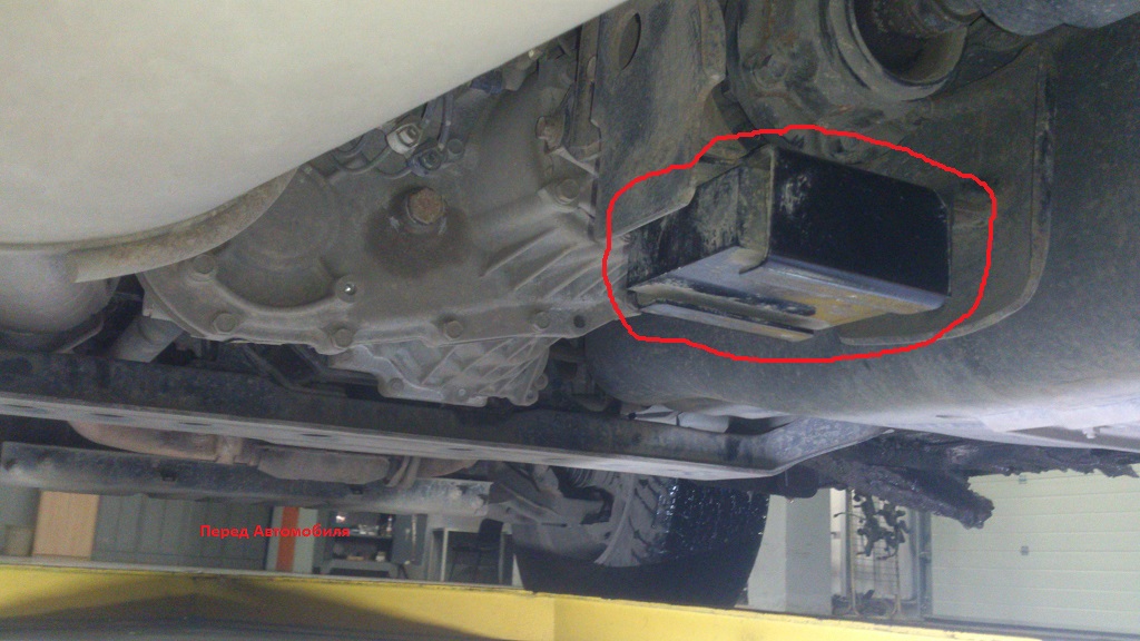

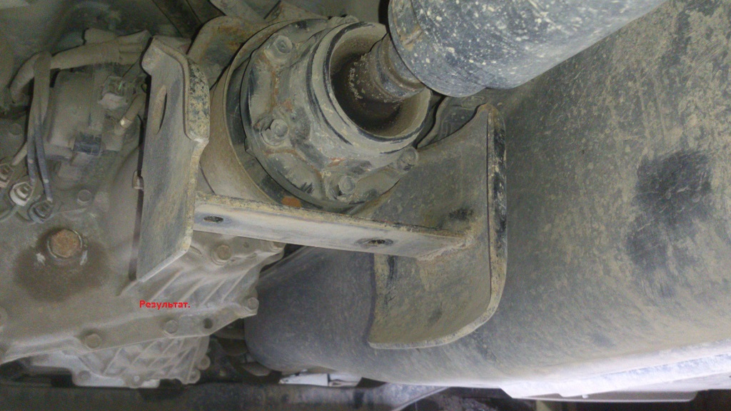

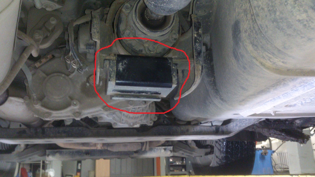

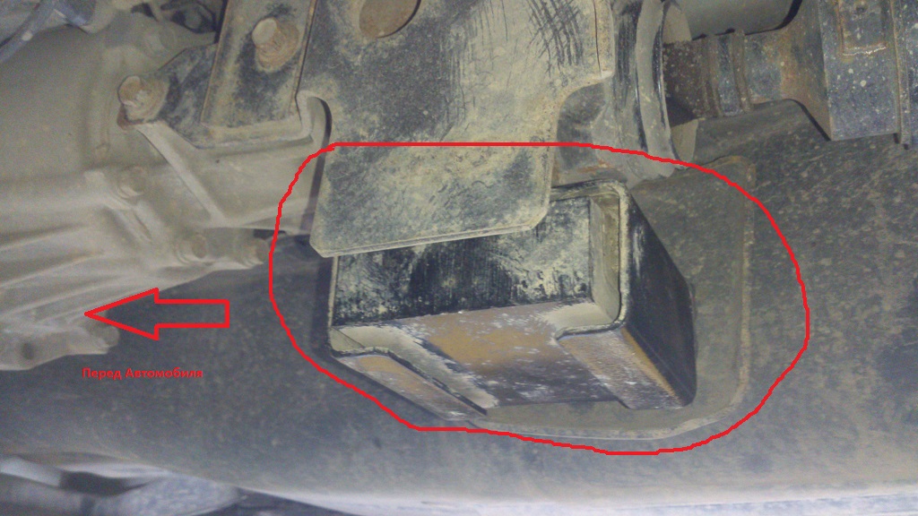

Наконец то я заехал на яму и все сфоткал.
И так, начнем.
Сначала общий вид на железку с разных ракурсов и собственно демонтаж. Общий вид того что получилось и ВИНОВНИК крупным планом (поверженный).
Надеюсь, пригодится.
